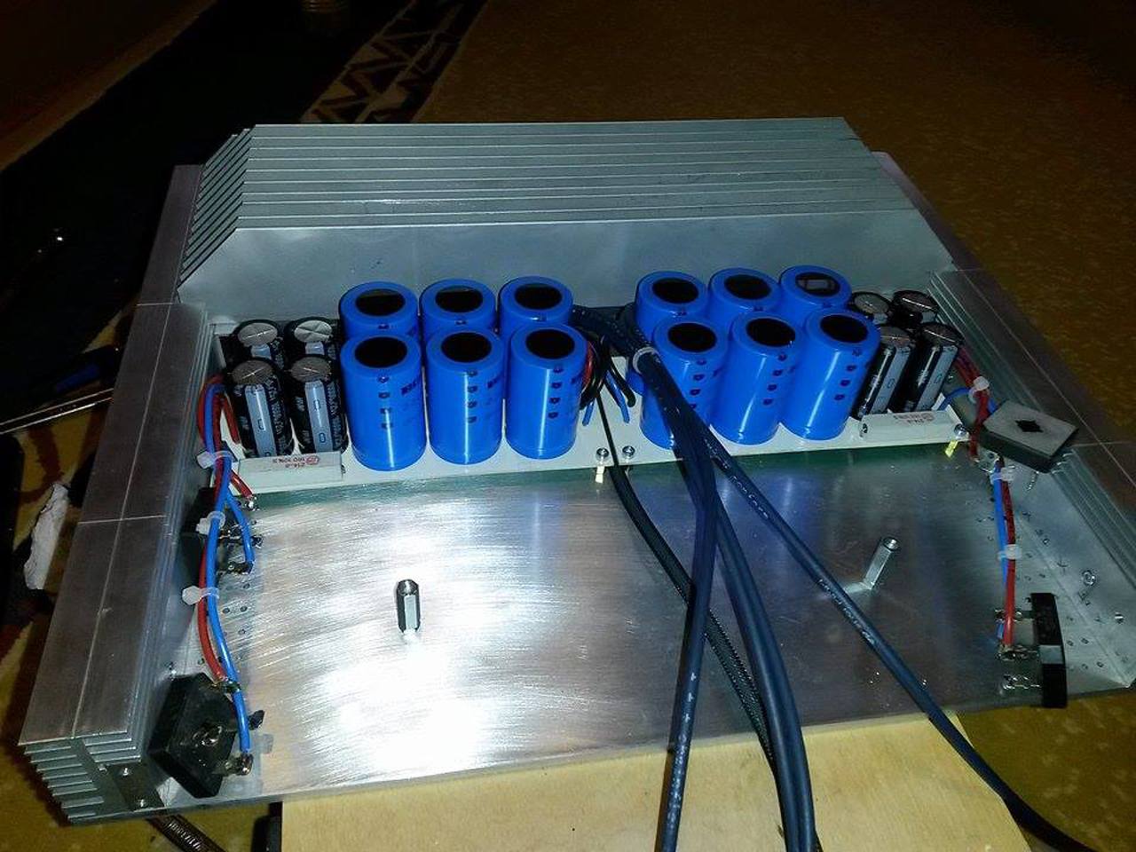

Majdnem kész vagyok a Hiraga Le Monstre erősitővel és hát csak ilyen lett, még az eloxálás hátra van. Nyugalmi 650mA, teljesen brummentes a 4*86mF kondival teljesen eredeti félvezetőkkel, 0,1%-os arcol ellenállásokkal. A hangja nekem meggyőzőbb mint a JLH.
Az oldal-bordáknak milyen funkciójuk van?
A graetz-ek vannak rajta illetve besegit a nagy bordának.
Meg dizájn (volt itthon...) A hozzászólás módosítva: Máj 1, 2016

De én mégis idegenkedek az "A" osztálytól, mert túl sokat kér mindenből, és alig ad vissza valamit.
Köszönöm szépen, első alkotásom
egész pontosan a két csatorna 60W-ot kér és 16-ot ad vissza
Túl hideg lesz a félvezető. Komolyan
A kezem épp rajta birom tartani a bordán de kellemetlen 1-1.5 óra elteltével, épp most néztem. Ez azt jelenti, hogy a radiátor 60fokos viznél tapasztalom ugyanezt, tehát becslésem szerint 50-60 között van, ami elméletileg ideális, kérdés a becslés mennyire az...
Akkor jó. De nem értem, nekem a 20W-os változat volt kb. 80 fokos. Mondjuk fele ennyi hűtés volt rajta. És 1A nyugalmi áram.
