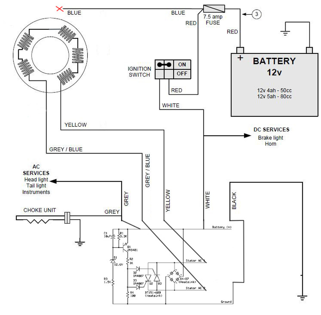

(#) VIM válasza simsons51 hozzászólására (») Feb 4, 2016 / 1
Szia! Az ne zavarjon hogy a rajzon milyen akku Ah van megadva. A töltőáramot a tirisztor fogja kapcsolni és a rajzon lévő darab 4A 600V. Tehát el fogja bírni a töltőáramot, megfelelő hűtés mellett. A feszültséget a jelzett potival kell beállítani 14.4V-ra, nem többre.

(#) simsons51 hozzászólása Feb 4, 2016 /
Ha 6 voltosat szeretnék akkor csak a zenert kellene kisebbre cserélni, vagy az ellenállásokat és a potit is? Nem vagyok elektronikai szakember, bocs ha h"lyeségeket kérdezek.

(#) VIM válasza simsons51 hozzászólására (») Feb 5, 2016 / 1
Akkor ez egyszerűbb megoldás lesz számodra és sokkal többet tud a tirisztor is (7.5A), persze megfelelő hűtéssel.

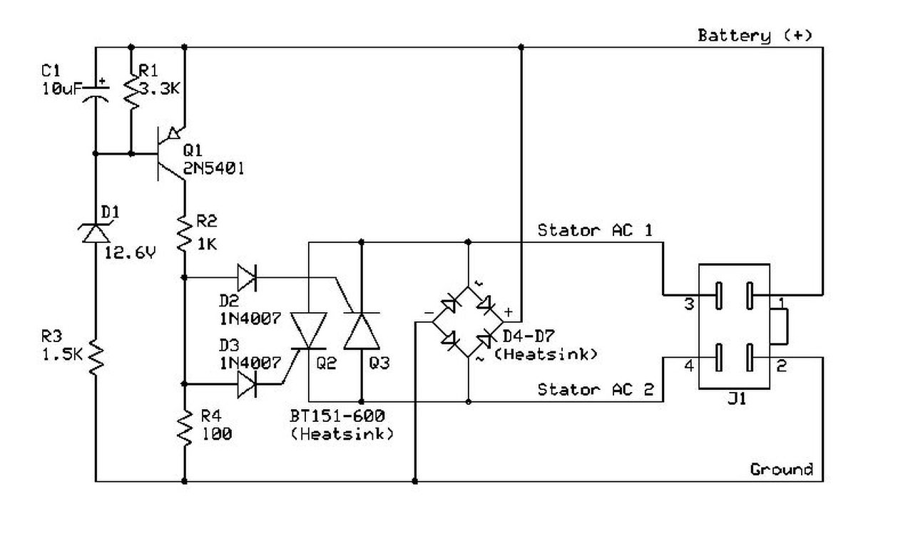

Lenne egy kis gondom a feszültség szabályozással egy hasonló gépen Bővebben: Link
A következő kapcsolás igencsak szimpatikus Linkviszont az lenne a plusz kérdésem, hogy ha cserélem a zénerek értékét pl 6V os ra akkor a szabályozott feszültség is max 6 V lehet?
Ahogy kihámoztam ez a kapcsolás akku töltéséhez való, viszont nekem csak arra kéne hogy az izzók ne menjenek tönkre. Vagy akár ha minden jól megy akkor képbe jöhet a ledes megoldás is.

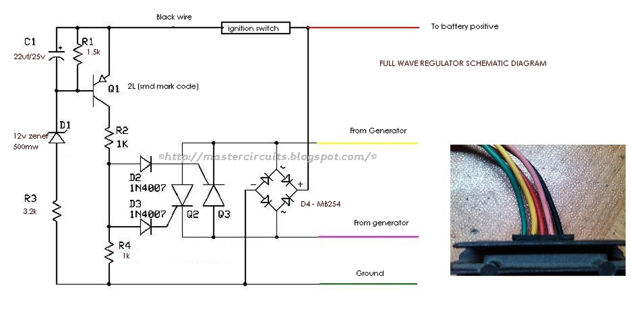

(#) Babss hozzászólása Márc 10, 2016 /
Üdv Ismét!
3 tekercsel szépen üzemel a fesszab, már alapjáraton is 12v körül jár, fordulaton meg 14,1-nél szabályoz. Bár nem a korábban linkelt szabályzót építettem meg hanem egy nagyon hasonlót, ezt csatolom is. Az összes tekercset viszont sorba kötve csak úgy lehetne munkára bírni ha az utolsó két különálló tekercset újra tekerném folytatólagosan ellentétes iránnyal. A megfejtés szerintem abban rejlik hogy a lendkerék-en összesen 6 pólus van (ahány tekercs összesen) 3 észak 3 déli polaritással felváltva. Ergo csak akkor generálódik azonos fázisú töltés a sorba kötött tekercsekben ha azok ellentétesen vannak tekerve. Tehát jelen esetben a párhuzamos kötés működne, de ott attól tartok hogy bonyolítani kéne az elektronikát, nem lenne elég csak az állórészen belül összekötni a megfelelő végeket. A tekercsekhez van még egy kis infóm ez is csatolom.

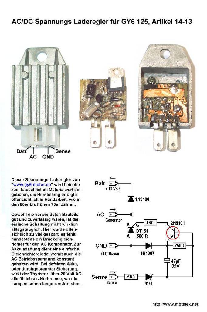

Segítségeteket szeretném kérni!
Olvasgattam ezt a topicot, és találtam, egy egyszerű kapcsolást. Lenne pár kérdésem vele kapcsolatban, mert azon infókat nem találtam.
Először is az én történetem az, hogy van egy Simson S50B1 típusú motorom, és megbízhatóbb elektronikát szeretnék hozzá tervezni mind gyújtás, mind töltés és világítás szempontjából! Az elképzelésem, hogy kiirtom a lendkerék alól a töltő, és gyújtótekercset, és 3db 35W-os töltőtekercsé átalakított fénytekercset szerelek be, külön kivezetésekkel. Mivel fáziseltolásban vannak, nem szeretnék csillagpontot, ezért 3db Graetzhíddal egyenirányítom, és így kapok egyenáramban kb 105W-ot, amivel az akkut tölteném, és arról menne egy megszakító vezérelt CDI, illetve a világítás. Egy 35W-os xenonnal elöl, illetve 5/21W-os izzóval hátul. Ez világításban 61W, és akkor még maradna 44W azaz 3A, a gyújtásra. (Ezt azért vezettem le, hogy lássátok milyen áramok kellenek a töltésre, illetve, hogy egyáltalán kivitelezhető-e?) Na most ehhez a töltéshez találtam egy áramkört, amit csatoltam (Voltage regler).
Az első kérdésem az volna, hogy mi a bekötése? Látom, hogy van egy +, egy generátor szál, meg egy test. De a "Sense" pontra mit kell kötnöm?
A második, hogy kielégítené az igényeket, vagy pl. nagyobb diódát, meg tirisztort kellene beépítenem? (Mert a BT151-500, csak 7,5 ampert tud, azaz 90W-ot)
Illetve, ha valaki tud egy kicsit komolyabb teljesítményű feszültségszabályzót, akkor kíváncsian várom az ötletét!
Találtam még egy kapcsolást, az kivitelezhető számomra teljes egészében? (OK VoltRegMagnetField)
És itt is kérdés, hogy mi okból kell a gyújtáskapcsolóra kötnöm azt a szálat?
