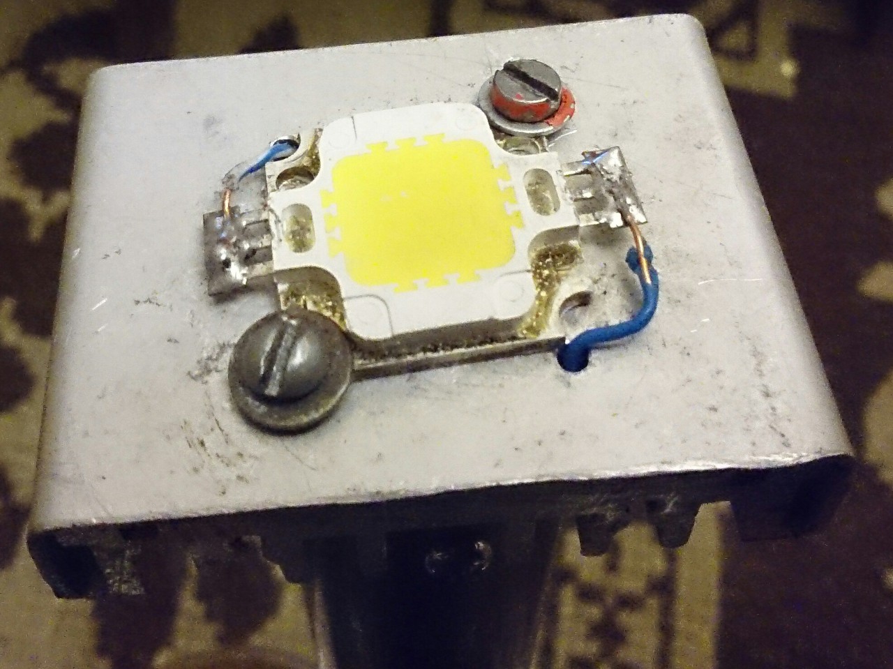

Én régebben csináltam egy 10w-os led-el (csak 600mA-el hajtva) és 3db 18650 akksival zseblámpát. Kb. 5-6 óráig bírja.

ITT egy áramgenerátor hálózatra. Elbír X teljesítményeket megfelelő méretezéssel. Nálam "Mindössze" 60W-ot kellett a rajzon feltüntetett 3db lednek biztosítania. Nem izolált, ezért a ledeket gondosan el kell szigetelni a fém alkatrészektől. Jelenlegi felállás szerint a generátor 600mA-t állít elő. A hozzászólás módosítva: Márc 20, 2016
Egyedi kinézete van, hasonlón én is gondolkodtam már, ilyen 10 wattos ledem nekem is van épp...
