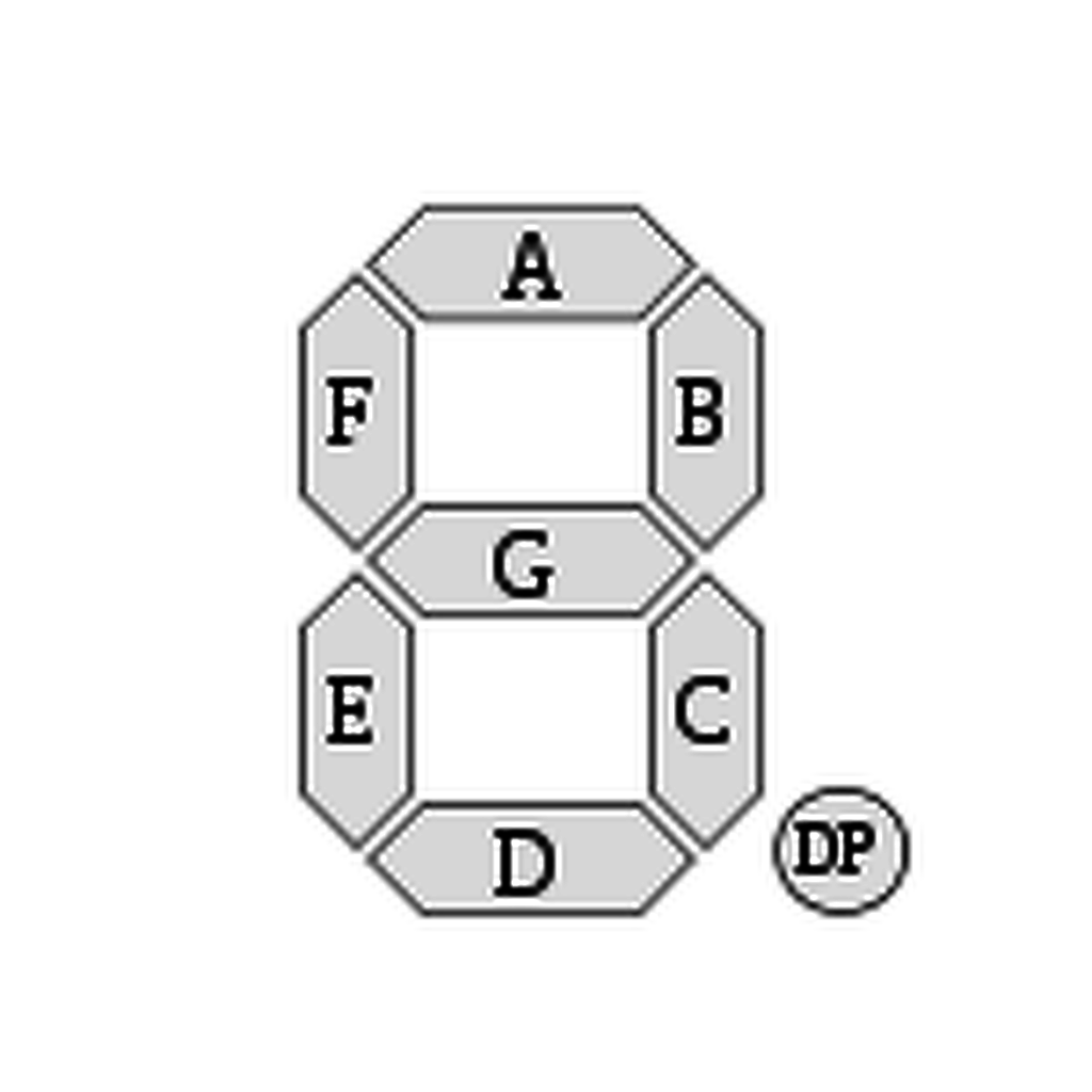

Idézet: meg más betűjeleket is használtak.„Nem más kódot, csak összevissza, meg máshol vannak a lábak.” Jogos! Elnézést! A nagy káoszban kicsit belekeveredtem. Hp41C: A VFD-t nem nagyon akartam eddig piszkálni. Én is úgy gondoltam, hogy ha halott lenne, akkor nem villanna fel bekapcsoláskor. Amíg a pufferkondik teljesen ki nem ürülnek áramtalanítás után, addig hiába is kapcsolom be, az a szegmens sötét marad a bekapcsolás pillanatában is, de ha várok 4-5 percet és addigra 9V-os részben a feszültség leesik olyan 0.4-0.5V-ra, akkor utána megint világít. majd szép lassan elhalványodik és kialszik újfent. Az IC gyanúmat igazolta talán az is, hogy kimenetek jelalakjai szkópon szép négyszögjelek, de van 1-2 szegmens, ahol már csúnyácska. A 10-es lábon a "B" szegmensél még nyomokban sem négyszög, inkább egy szinuszra ültetett négyszöghalmaz, aminek kb. 10-20 szorosa a frekvenciája, mint a többi kimenetnek. Kondikra gyanakodtam. A 47µF többször is cseréltem, emeletem 100-ig, de csak 35V és 400V van itthon ezekből az értékekből - bár gondolom ez most itt nem számít. Próbáltam beiktatni 100nF-os kondikat is a tápvonalba, valamint a 1-2 IC közé, a meglévő 47nF helyett, de semmi. Mivel a dekóder ic 10.3V körüli feszt kapott, a zénert is cseréltem, hátha ez a gond, de ez sem vezetett semmire. Összes IC lábat átforrasztottam. Equivalens dekódert nem igazán szeretnék berakni: restaurálni szeretném. Ezt a "lábcserés" dolgot még kipróbálom VFD-nél, mert lehet annak a hibája miatt ment tönkre az IC is. Köszönöm! Idézet: „A 10-es lábon a "B" szegmensél még nyomokban sem négyszög, inkább egy szinuszra ültetett négyszöghalmaz, aminek kb. 10-20 szorosa a frekvenciája, mint a többi kimenetnek.” Ez nem lehet az F szegmens és a fűtés zárlata? Milyen a jelalak az IC kimenetén, ha elvágod a F szegmens vezetékét?
Ugyanolyan. Ha elvágom az F szegmensnél akkor is ugyanolyan a B szegmensnél, viszont ekkor F szegmensnél - vagyis a 14-es lábon jelet sem igazán látok a szkópon, valami gyenge kis négyszög, olyan 0.4Vpp. A B szegmensnél ugyanolyan értelmezhetetlen.
Viszont talán érdekes lehet: F szegmensnél néha 22Vpp-t is mértem! (vagy csak én bénáztam el valamit) Ha már ennyire felvágtam a nyákot, akkor kipróbáltam amit tanácsoltál is: az IC F kivezetését a VFD B lábára kötöttem. Így az a szegmens is tökéletesen világít! Rámértem a fűtésre is: 4.5V-ot mutatott a műszerem. Nem tudom, hogy ez normális érték-e? Idézet: „Viszont talán érdekes lehet: F szegmensnél néha 22Vpp-t is mértem!” Ez a 22V nyírhatta ki a dekóder F kimenetét. Ha most másik kimenetre kötöd, az is tönkremehet. Ha megépíted az adaptert, arra is veszélyes lesz. Meg kellene vizsgálni, hogy mikor és honnan kerül oda az a 22V.
Csak azt furcsállom, hogy F-nél mértem ilyeneket, mégis a B pusztult el?
Az esetleges félreértések miatt kirakom, hogy én mit értek B alatt. Tegnap amúgy végigmértem az összes kivezetést, többek között az A és a G szegmensnél is elég nagy a jelszint. Az A-nal például feszültség alatt végig háromszög, de amikor kikapcsolom visszaugrik négyszögre. ![]() Nekem gyanúsak még a D4-D5-D6 diódák is, nem-e esetleg azoknál van valami nem mindig jelentkező gond? Megfigyeltem, amikor mérésközben mozgatom a panelt, hajlamos arra, hogy elkezdenem a kijelzők összevissza számolni: pl másodperceket mér az óra részben, stb. Ha 4-5 sec-ig nyomom a resetet, akkor szépen lenulláz, de van úgy, hogy akkor is a perceket az óráknál számolja. Ha nincsenek műszerek - mérőzsinórok az órára aggatva, akkor szépen mutatja az időt és be is lehet állítani rendesen. Nem gondoltam volna, hogy ennyire megizzadok vele! ![]()
Ha a B kimenet pisztult csak el, egyszerűbb pótlólag beépíteni, mint kibányászni a dekódert.
Akkor nem világít a B szegmens, ha 5 -öt vagy 6 -ot kell kijelezni. Egy CD4070 egy kapujával az A és a B xor kapcsolatát, egy CD4012 egy kapujával pedig a D negáltját kellene előállítani. A CD4012 másik kapujával a D negáltját a C -t és az A és a B xor kapcsolatát összekapuzni. A kimenetre fel lehet használni a CD4070 másik kapuját. Az egyik bemenete a NAND kimenete a másik egy fix szint, a kimenete mehet a VFD B szegmensére. A fix szint segítségével fordítható a vezérlés. Talán érdemes ezzel a két IC -vel egy kis panelt építeni, letesztelni, hogy működik-e rendesen. Esetleg a már ajánlott BCD - 7 szegmenses dekódernek csak a B kimenetét felhasználni. Ha rossz a polaritása, egy inverterrel meg lehet fordítani. A hozzászólás módosítva: Máj 17, 2016
