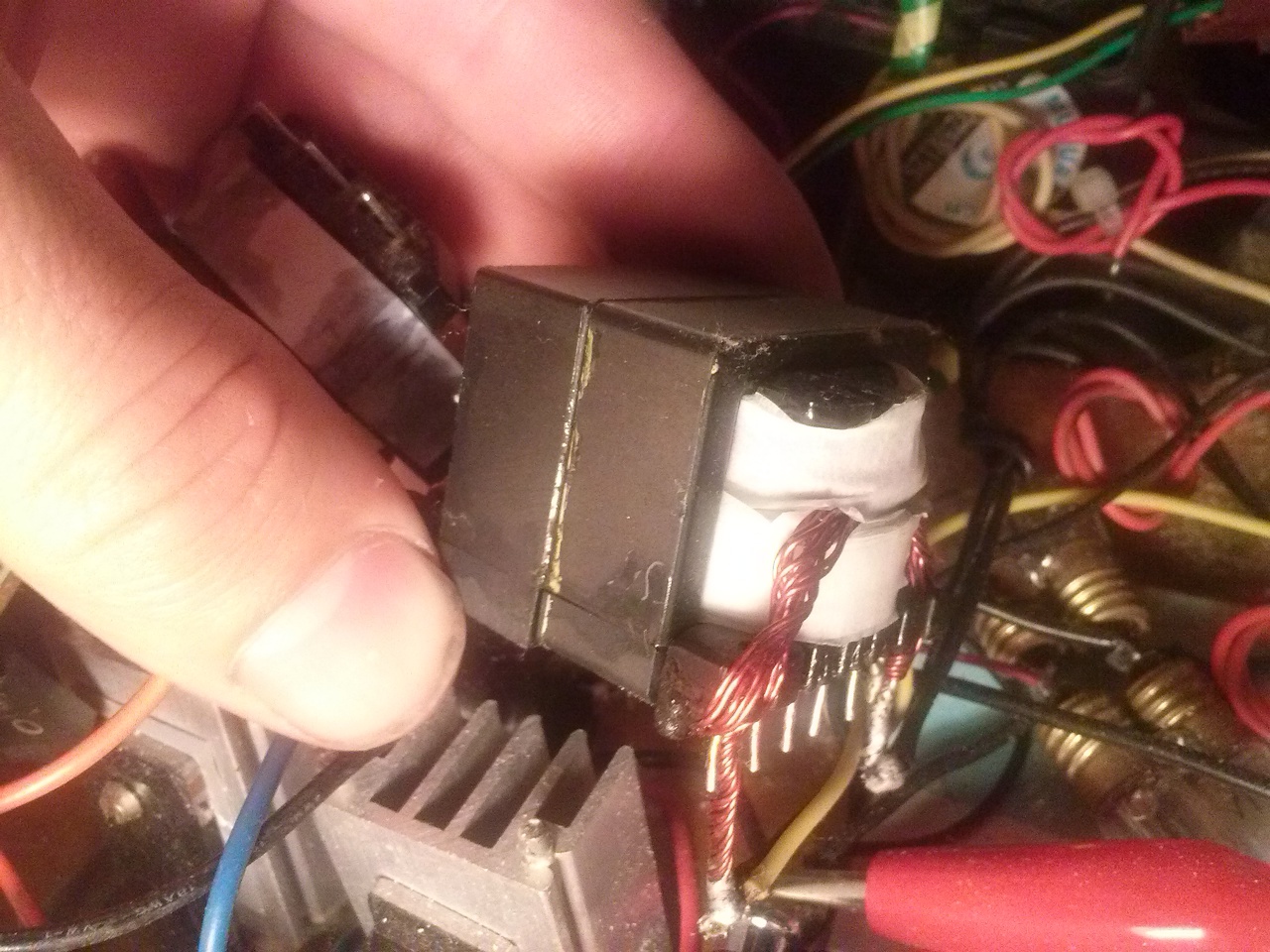

(#) etm hozzászólása Jún 8, 2016 /
Hello! Én az előző oldalon feltett problémám miatt át szeretném tekercselni a kapcsolóüzemű trafómat,amit már el is kezdtem. Az első sort meg is csináltam. Azt hallottam hogy szigetelésnek elég rátekerni egyszerű ragasztó szalagot. Ez tényleg megteszi? Vagy szerintetek mit ajánlatos használni a sorok közt. A régit már valószínű nem tudom rátekerni,mert nem ragad.
(#) szucsistvan123 válasza etm hozzászólására (») Jún 8, 2016 /
Inkább kapton szalagot, mert az hőálló.
A hozzászólás módosítva: Jún 8, 2016
(#) Kovidivi válasza etm hozzászólására (») Jún 8, 2016 /
Kipróbáltad a visszacsatolás módosítását? A szalagnak működnie kell, mint szigetelés, még akkor is, ha a trafó 60-90fokC-os! A sima szigetelőszalag ilyenkor megolvad. Szerezned kellene rendes, trafóhoz való szalagot, mert ha úgy tekered meg, hogy később a primer és a szekunder között kontakt alakul ki, akkor a kimeneti feszültséget megérintve a fázist fogja az ember fogni. A fém készülékeknél pedig általában a GND-t rákötik a házra is.
(#) etm válasza Kovidivi hozzászólására (») Jún 9, 2016 /
Hali! Nem próbáltam ki a visszacsatolást,mert szerintem nagyon gyenge lett volna tőle. Sikerült leszednem róla a vasmagot sérülés nélkül,és gondoltam,hogy át tekerem. Szereztem hozzá új huzalt is ugyanazzal a kereszt metszettel.
Kérdésem:
1-A vasmag középső ágán(amin a tekercs helyezkedik el) légrés marad amikor egymáshoz pászítom. " E " vasmagról van szó. A légrés kb.1 mm. Ez baj-e?
2.- Ha eredetileg 36 Volton 1.6 Ampert adott le , és elérte az üzemi hőmérsékletet. Most ha a 12 Volton terhelem 1.6 Amperral,akkor a primer melegedése is 1/3-ára csökken?
(#) Kovidivi válasza etm hozzászólására (») Jún 9, 2016 /
Szerintem, és Skori szerint is elég lett volna a vcs.-t módosítani. Ha áttekered a trafód, a következő lépés lesz a vcs. módosítása, mert nélküle az eredeti feszültséget fogod mérni a szekunderen. Ha fordított sorrendben végzed a módosítást, lehet megúszod a trafó áttekerést.
Ha kevesebb teljesítményt veszel ki, a melegedés is kisebb lesz, ez egyértelmű.
A hozzászólás módosítva: Jún 9, 2016
Tudom,hogy egyszerűbb lett volna,de van segéd tekercs a primer oldalon is,és szekunder oldalon is. A szekunder oldalon a segéd tekercsről kapja az optó diódája is a fesz pozitív pólusát,a negativ lábát pedig a TL431 huzigálja lefelé. Ha akkora mértékben leveszem a kimenetet,akkor ez minden nagyon lecsökken. Igy pedig ha 1/3 -ára csökkentem a szekunder menetszámát,akkor kb. ugyanolyan kitöltéssel biztosítja majd a kimeneti 12 Voltot,és a segédtápok is ugyanolyan kitöltéssel mennek tovább,ezáltal nem változik semmi más,csak a kimeneti fesz. Az hogy át kell ez mellett még alakítani a fesz figyelő részét , az természetesen kihagyhatatlan teendő. Azt már megoldom. Majd beszámolok az eredményről!
Úgy látom, tisztában vagy a dolgokkal! Sok sikert!
Én inkább raktam volna egy telefon töltőt, vagy egy 12V 500mA-es tápot a segédtekercs helyére (vagy ha leméred, hány Voltot kap a vezérlő IC, akkor még egyszerűbb), és a visszacsatolást módosítottam volna. Áttekerni egy 230V-ra megtekert trafót nem olyan egyszerű, sok szabálya van, mindet én sem ismerem.

Hello! Miért készül a kapcsolóüzemű trafó szekunder tekercse 3 vékonyabb huzal összefogásával? Miért nem tekerik rá egyszeres vastagabb huzallal? Több ilyen trafóval találkoztam már ahol 3 szál vékony huzal volt össze sodorva,és ezt tekerték rá a vasmagra. Ebből készült a szekunder.
(#) szucsistvan123 válasza etm hozzászólására (») Jún 10, 2016 /
Skin hatás.
Nagyfrekvencián az áram a drót külsején halad. Ha több vékonyabbat összesodorsz akkor meg nagyobb lesz a felület.
