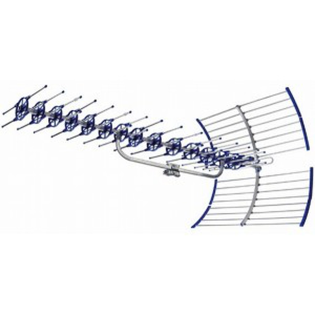

Üdvözlök mindenkit! Én is ilyen gondal küzdöm. A szentesi torony adását fogom - az a leg jobb - Kiskunfélegyházán! 2 egység van. Először úgy gondoltam , hogy a wayteq - mindig tv-s - hátulján lévő RF in és out arra szolgál, hogy felfűzhetők legyenek az eszközök! Nem így van!! Először mikor próbálkoztam, kitörölték egymás memóriáját, alig tudtam helyre hozni! Mivel az "akadozások" jelentkeznek, úgy döntöttem, felrakok egy jel erősítőt, egy antenna erősítőt 2 kimenettel! Egy nagy lepke van fent, ennek a jelét erősítettem, és osztotta el az erősítő 2 felé. Az akadozás megmaradt. Mint ha misem történt volna. Nézem a jel szintet, 80 % vagy fölötti, de egyik pillanatról a másikra 0% - ra esik!! Persze rögtön gond van!! Mit lehet tenni még? Mind a két készülék ugyan azt játsza!! Van ötlete valakinek?? Az analóg lehet, hogy hangyás volt kissé, de nézhető volt!! Ez így nem nézhető!! Főleg a TV2 multiplexén van ilyen gond!!
Szia! Kicsi az antenna nyeresége. Már azt is csak belső erősítőjével tudja elérni, amit most produkál. Egy jóval nagyobb és irányítottabb antennával sokkal többre mennél, mint a "...ból várat építeni" elv alapján agyonerősítgetni azt a "szemcsés" jelet. Nem csak a jelet erősíted, hanem a zajt is.
Kössz a választ! Yagi, vagy a mindig TV-s "3 orrú" a jobb?
A "3 orrú" is "Yagi". Pontosabban, a Yagi az egy márkanév, gyártó cég. Mondhatnánk akár Hirschmann-t is. A lényeg, hogy olyan UHF antenna legyen ami olyan sávban (21-69-es csatorna) ad jó nyereséget, ami nekünk kell.
Az említett "3 orrú" UHF antenna már ilyen. A képen lévő meg még nagyobb nyereségű, még irányítottabb.
A jelszint (80%) az addig rendben. Szerintem kontakt hibás a balun (toldózd be próbára, ha nem csinálja akkor az osztó) de az antenna bekötését, is megnézheted. Az a típus általam nem kedvelt, de jó jelszintet ad. hibája a kb 45° nyílásszög ami reflexiót hozhat be, de ha nincs előtte semmi (kilát Szentes felé), és irányba áll, bekötés, balun OK akkor nem lehetne nagyobb gond. Ha "lepke" névvel a Hirschmann 2 v 4 dipolos síkreflektoros antenna van illetve volt egy szériája ami kontaktos volt a dipólokat összekötő tápvonal és a balun panelja közt, össze forrasztás után nem hívtak vissza. De ez a széria kb 15 éve kifutott. (Részemről azért nem volt kedvenc mert teljesen le kellet bontani, ha a felette lévő antennákhoz akartam hozzáférni.) Ha erősítős akkor dobd ki az erősítőt, és csak UHF balunt bele, annak is elégnek kell lennie átlagos vételi helyen, szabályos szerelési körülmények közt.

A lepke nem túl szerencsés, örülök, hogy lecseréltem egy "3 orrú" Triax-ra. Ami gond lehet, hogy valamilyen reflexiót kaptál el és ez okoz zavart. Próbáld meg finoman arrébb fordítani!
Mindenkinek köszönöm a segítséget! Figyelembe veszek minden tanácsot, de hajlok az antenna cserére!
A kontakt hiba nagyon is lehetséges, éppen a jel drasztikus leesése miatt! Nem 60 vagy 30 % lesz, hanem egyből 0! Raktam fel a Nővéreméknél egy "3 orrút" ami 8 vételi helyre van elosztva egy nagyobb triax erősítővel. Mindenüt 80 %, ami változik +- irányba, de sohasem 0 a szint!!
Nálam egy apró fordítás segített ezen a hibán, ezt teszi a reflexió, kiakad tőle a tuner. A kontakt hiba nem egyfolytában, szabályos időközönként jelentkezik. Meg ha eddig nem volt kontakthiba, akkor kisebb a valószínűsége, hogy pont most lett.
