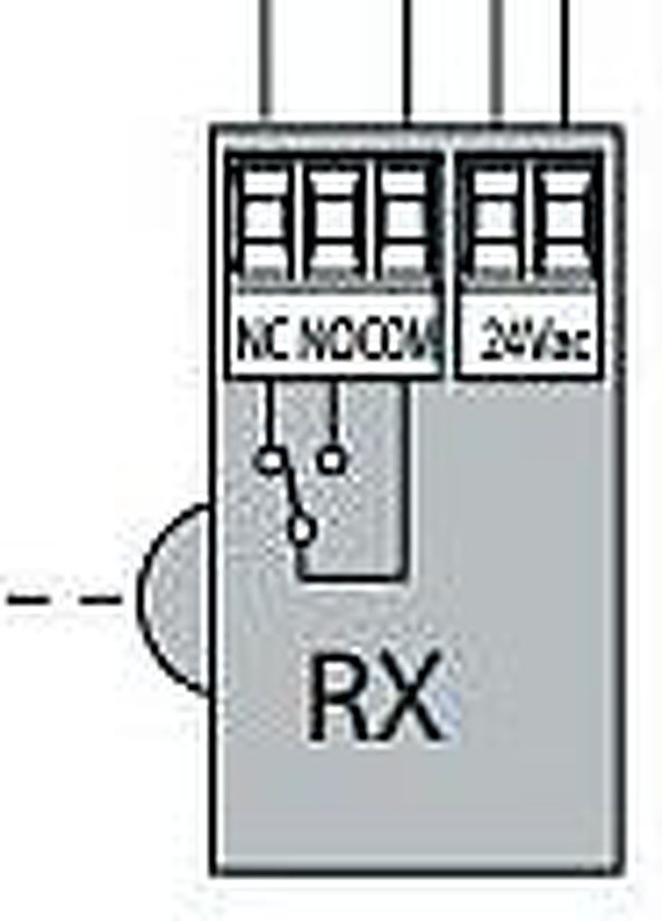

Két sorompót akarunk szembe állítani, egy ipari kapuba. Szinkronba kell nekik működni. Az oszlopokra egy pár fotocella lesz felszerelve. A nyitás-zárás-P.P. pontok párhuzamosítása oké. A fotocella pontokkal meg lehet e ezt csinálni? Tehát, mind a két sorompónak kellene reagálni az egy pár fotocellára.
(#) uniman válasza mraulajos hozzászólására (») Júl 22, 2016 /
Sorbakötni a két fotocella független kimenetét...de nem írtad le, hogy melyik típus lenne használva. Beninca PUPILLA ...?
A hozzászólás módosítva: Júl 22, 2016
(#) mraulajos válasza uniman hozzászólására (») Júl 22, 2016 /
Bocsi, - igen a PUPILLA.
Valamit szerintem nem jól értelmezel. Az oké, hogy tőbb fotocellát hogy kell össze fűzni. Az én esetemben két vezérlést kell figyelni egy fotocella párnak.
Ok..akkor tényleg nem értem.
"Sorompónak kellene reagálni az egy pár fotocellára"...Ha ezt úgy érted, hogy ez a "reagálás" "tiltás" , hogy ne "taglózza" le a kocsit a lecsapódó sorompó..
Én a "letaglózás" elleni védelmet vettem alapul az előző válaszomban...
De a "két vezérlés...egy fotocella pár"...akkor egyszerűen be kell kötni még egy plusz relét, két pár független érintkezővel.
(#) mraulajos válasza uniman hozzászólására (») Júl 23, 2016 /
A relét vezérli a fotocella, ami természetes áram/feszültség, a relé érintkezők meg a vezérlésen a fotocella pontokat? Nincs ettől valami egyszerűbb megoldás?
(#) mraulajos hozzászólása Júl 23, 2016 /
Ez a vevő 304 MHz-en működik?
(#) uniman válasza mraulajos hozzászólására (») Júl 23, 2016 /
Ez talán a egyik legegyszerűbb megoldás...vag még esetleg a párhuzamosított "STOP" bemenetre kötni a fotocella kimenetét.
Ki lehetne esetleg még cserélni a fotocella reléjét is két érintkezősre...de akár két fotocella párost is lehetne használni (csak ez esetben megszivathat egy kövér légy, ha leszáll az egyik fotocella vevőre) ...
A hozzászólás módosítva: Júl 23, 2016
(#) kameleon2 válasza mraulajos hozzászólására (») Júl 23, 2016 /
Szia! Általában standard megoldás a potenciálfüggetlen - avagy a "száraz" kontaktus. Ez a létező legegyszerűbb és legmegbízhatóbb megoldás. Könnyen működtethető és könnyen ellenőrízhető hiba esetén. Könnyen felfűzhető, párhuzamosítható és sorolható, bővíthető.
Oda van írva: "Frequency: 300mhz, 306mhz, 315mhz, 433, 868mhz, customized"
A "customized"-be belefér a "304 MHz" is...de min. 500 darabot kell rendelned!

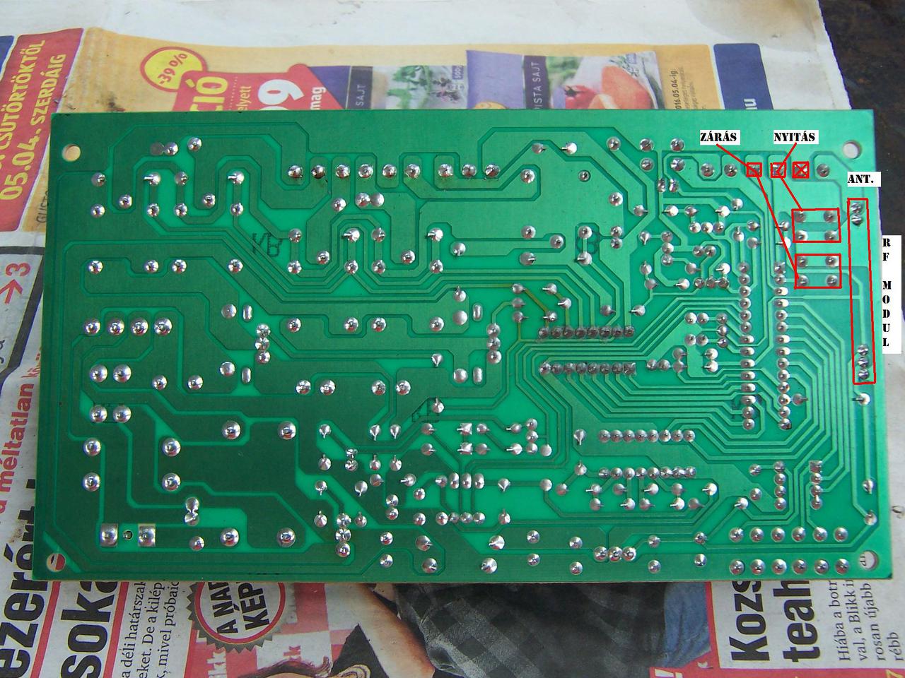

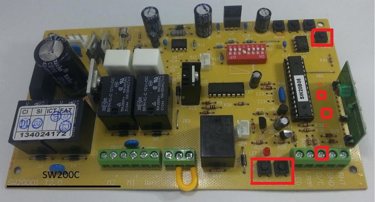

Ennél a vevővőnél az a kíváncsiság furdalja az oldalam, hogy ennek az elektronikának az elődjén, (SW200C) ami már nincs forgalomba, ilyen vevő van. Mellékelem a leírást. Innen indítottam erről egy témát. Ezen az elektronikán kűlön van nyitó/záró gomb. Ez nem is lenne probléma. A gond az, ezeket a gombokat folyamatosan kell nyomni ahhoz, hogy működjön a kapuszárny. Arra gondolok, hoy ez a vevő, amikor megkapja a távirányítóról az impulzust, folyamatosan adja a jelet addig amíg a kapuszárnyak működnek.?
(#) mraulajos válasza uniman hozzászólására (») Júl 27, 2016 /
Ezt az IC-t nem lehet kicserélni olyanra, ami úgy van írva min ahogy nekem kellene? Foglalatba van. Persze, ha valaki meg tudná mondani, mi van a cimke alatt.?
A hozzászólás módosítva: Júl 27, 2016
(#) Kékróka válasza mraulajos hozzászólására (») Júl 27, 2016 /
Ha elolvasod a leírás 6. oldalát, ott le van írva hogy azok a gombok csak arra valóak hogy próbálgatni lehessen a motorokat, nem ad valós nyitó ill záró parancsot, a fotocellát sem veszi figyelembe ilyenkor. Üzemszerű használatra nem ez való.

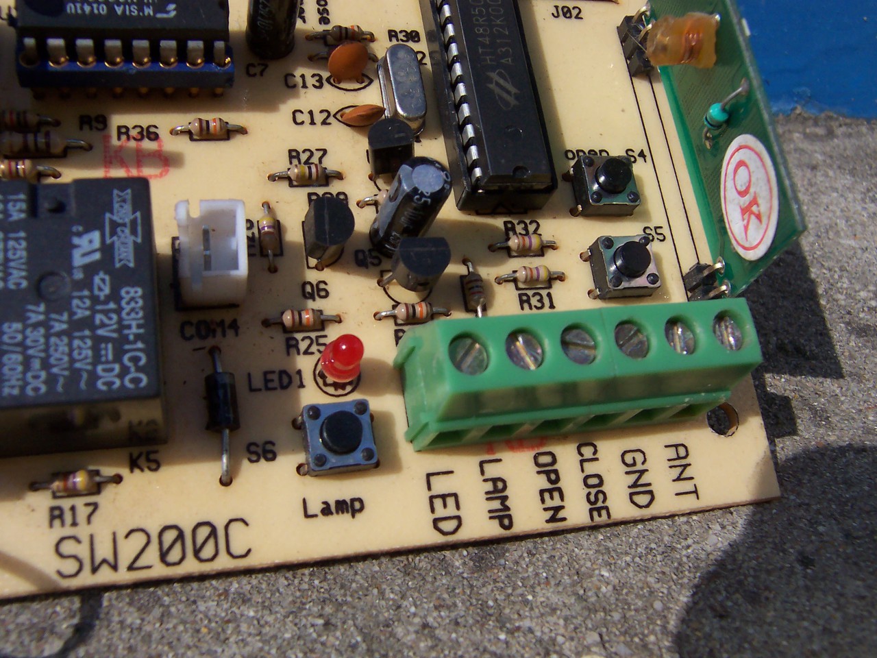

(#) mraulajos válasza Kékróka hozzászólására (») Júl 28, 2016 /
Igen. Számomra az érdekesség az, hogy amely lábakhoz a nyomógombok kapcsolódnak, ugyan oda kapcasolódik az RF vevő is. Tehát ezek szerint, a vevő nyitás/zárás idő alatt folyamatos jelet ad.?
(#) uniman válasza mraulajos hozzászólására (») Júl 28, 2016 /
Mi is annak az RF vevőnek a típusa? Abból inkább csak egy digitális jelsorozat érkezik.
A PIC/Mikroprocit meg lehet úgy programozni, hogy az eltárolt jelsorozat elindítsa a nyitást, de azt csak a GND-re kötve, meg csupán a mikrokapcsoló zárásának idejére adjon tápot a motornak...
Gyanús, hogy a motor áramát jumperrel állíthatóan figyeli a vezérlés...talán ez a végálláskori túláramra kapcsolja le a motorra a kódolt digitális jelsorozat által bekapcsolt tápfeszültséget...

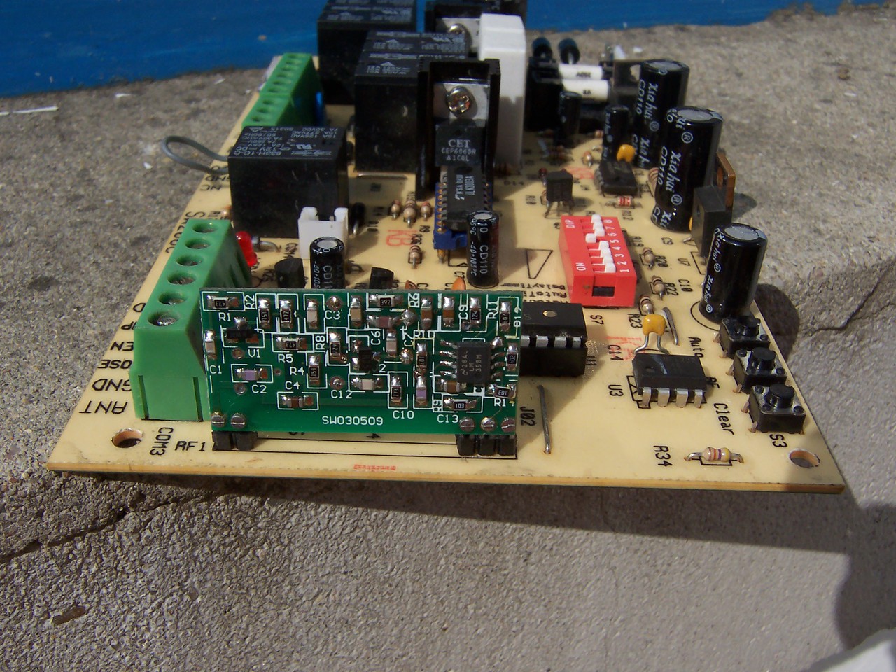

(#) mraulajos válasza uniman hozzászólására (») Júl 28, 2016 /
Melékelek egy képet. A másik oldalról egyenlőre sajnos nincs. Holnap lesz arról is. Az a panel amit linkelsz, az oké. Azzal semmi gond. Az enyémen nem egészen ilyen, vevő sem. Ez előtti tip.
(#) Kékróka válasza mraulajos hozzászólására (») Júl 28, 2016 /
Buta az a rádio, nem ad az semmit csak veszi a jeleket, a proci meg kiválogatja mi szol neki, ami kijön belöle digitális jelsorozat, az nem a kapcsolójel

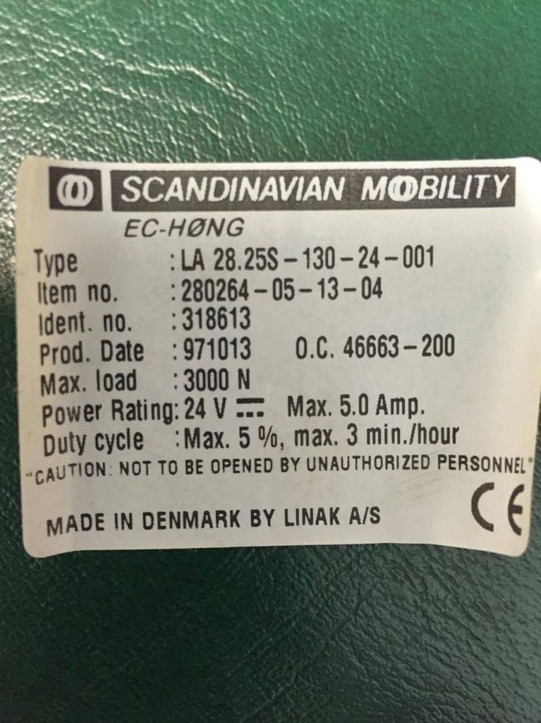

Súlyos mozgássérültként elerktromos ágyat használok, de sajnos elromlott az egyik tolómotor, annélkül nagyon nehezen létezem, szerelőm ajánlotta, forduljak Önökhöz,
A motor cimkéjét tudm mellékelni, ilyen motort keresek,kérésem az lenne, tudnátok nekem segíteni?
szemter
