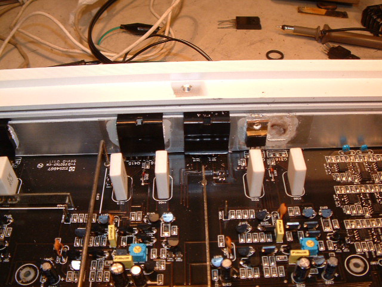

(#) oregtamas0202 hozzászólása Júl 25, 2016 /
Üdv Tisztelt Fórumtársak!
Egy autós erősítővel szenvedek.
Valamikor meg volt nekem is , de a gépem halálakor szinte minden eltűnt.
Közte ez is .
Emlékeim szerint" Miklós 68 " nevű kolléga küldött képet is egy szerkezetről.
Villás kulcsból készítette.
Jó régen és az sem biztos ,( Sőt)talán nem is a Hobbielektronikán tette közzé.
Emlékszik valaki rá?
Ki mivel oldja meg?
Nekem sok-sok van egy gépbe és igen törékenyek.
Eddig mindig sikerül megoldani, de itt az alumínium (hűtő borda) is igen puha.
Köszönettel: Öreg Tom
A hozzászólás módosítva: Júl 25, 2016
(#) oregtamas0202 válasza oregtamas0202 hozzászólására (») Júl 26, 2016 /
Üdvözletem!
Megoldódott.
Egy megfelelő méretű IMBUSZKULCS és kipattintható.
Üdv: Öreg T.
