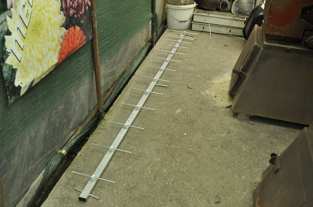

(#) erdiboni válasza Joe_001 hozzászólására (») Aug 30, 2016 /

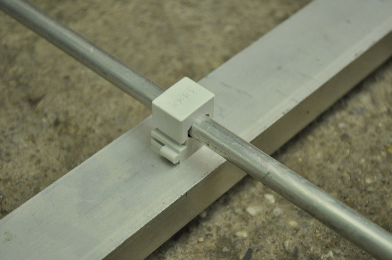

Én is gondoltam az időtállóságra, ezért a gerinc 20X40 es alumínium zártszelvényből készült (kicsit nagy erre a feladatra, de ez volt itthon), a végeit ledugóztam. A dipól bekötésénél egy kis kábelező doboz van, amit még szilikonnal kihúzok. így már vízálló. A direktorokat kábel leszorítóval rögzítettem. meg se lehet őket mozdítani, úgy odafogja.
Köszönöm a sok segítséget!
A hozzászólás módosítva: Aug 30, 2016
(#) Joe_001 válasza erdiboni hozzászólására (») Aug 30, 2016 /
Jó munkának látszik,viszont az élére szereltem volna a pálcákat, mivel az antenna tengelyvonalában van feszültség maximum és bármely nem a tengelyvonalba rakott fém elhangolja az antennát. (A VHF III sávban működő adók antennáit ezért szereltük távtartóval, az árboctól eltartva.) A kábelszorító bilincs beltéri kivitel, tippem szerint 5-6 év alatt elporlad, az előbbielkszerint lehet fémből is.
(#) kadarist válasza erdiboni hozzászólására (») Aug 30, 2016 /
A szigetelőkre szerelés értelmét nem látom. Szépen bele kellett volna szúrni a direktorokat a gerincbe és kész.
(#) pucuka válasza Joe_001 hozzászólására (») Aug 30, 2016 /
A szélessávú antennáknál, pl lepke antenna, folyamatosan változik a sugárzó "átmérője" a közepétől kifelé.
Az alacsony sávú antennáknál TV I - II a relatív nagy sávszélesség miatt a 20 mm -es csőből készültek az antennák, az UHF sávban elég a 6 mm is.
A zártnál is (hurokdipól) a sugárzó átmérője a lényeges, bár a középvonaltól számított méretkülönbség is befolyásol.
Minden ami az antenna közelében van, különösen a vezető (fémes) anyagok, befolyásolják az antenna tulajdonságait, a viszonylagos helyzetüknek megfelelően szekunder sugárzóként viselkednek (ahogy a reflektor, és a direktorok is), így célszerű az ilyen tartókat, a lehető legkisebbre méretezni.
Ezesetben is praktikusabb lett volna, ha a zártszelvény vékonyabbik oldala lenne alul, és felül, a szélesebb oldalán mentek volna keresztül az elemek. Kisebb befolyással lennének a sugárzó rendszerre, és a mechanikai stabilitása is nagyobb lett volna, valamint szükségtelen lett volna a többlet tartó állvány is. (esetleg egy egyszerú rögzító csavar, vagy ragasztás.
(#) Joe_001 válasza pucuka hozzászólására (») Aug 30, 2016 /
Igen, a reflektor után egy ilyesmi.
(#) pucuka válasza Joe_001 hozzászólására (») Aug 31, 2016 /
„mivel az antenna tengelyvonalában van feszültség maximum”
Az antenna tengelyvonalában feszültség minimum, és áram maximum van. Mert a sugárzó végén áram minimum, feszültség maximum. (adóantennáknál világít a glimm is) Ezért nyugodtan rövidre lehet zárni a gerinctartóval, ill. lehet leföldelni, az árboccal együtt, ami a villámvédelemnél jól jön.
