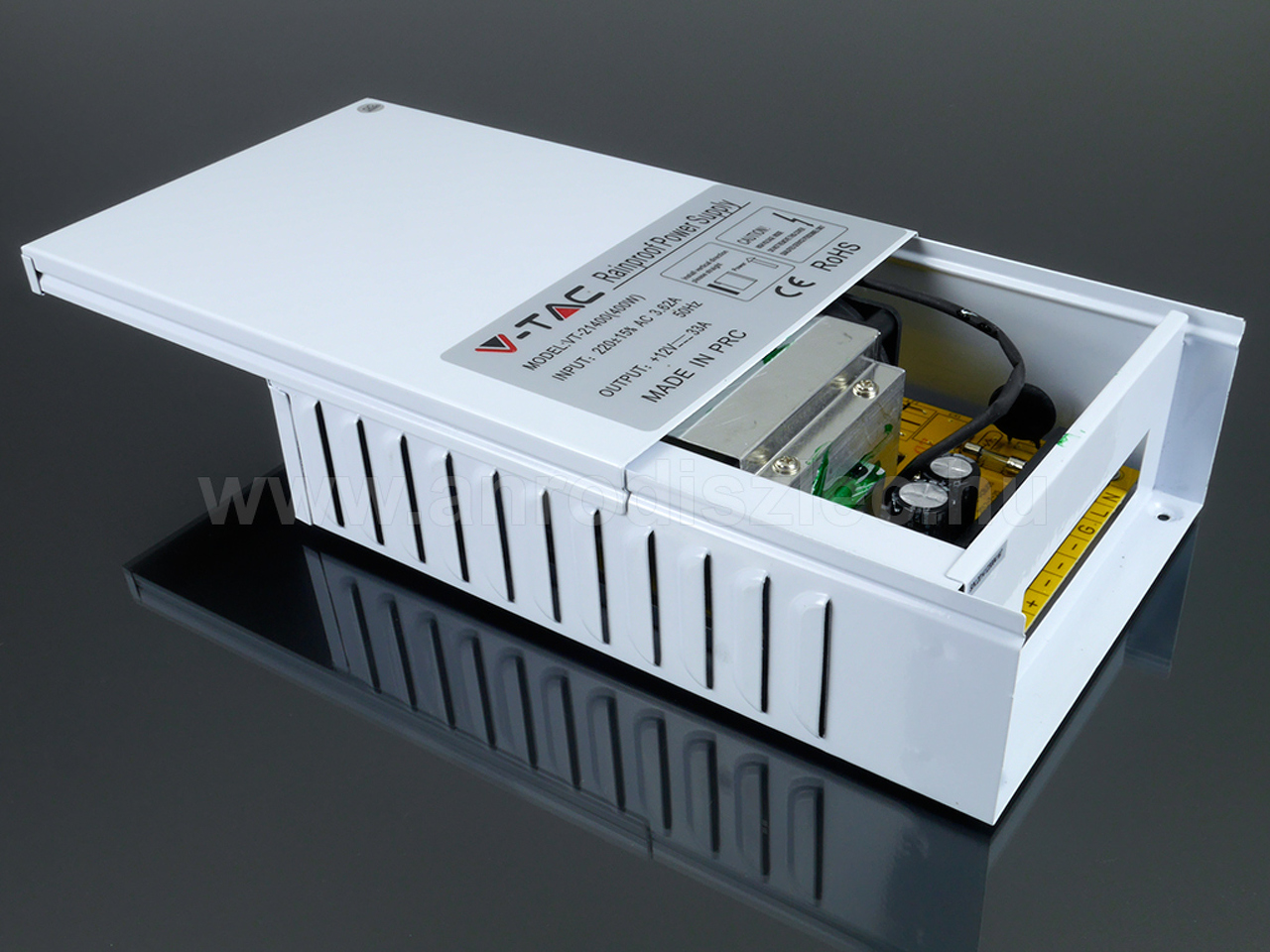

(#) palcsika26 hozzászólása Okt 4, 2016 /
Ismeri valaki ennek a led tápegységnek a bekötését?
A képen látszik L-N-G.
L-N tiszta, mi a G? müszer nem jelez a fémházra, ezért gondolom nem föld. Vezérlés?
Próbálgatni nem merem.
(#) (Felhasználó 119324) válasza palcsika26 hozzászólására (») Okt 4, 2016 / 1
Talán GND?
(#) gyuszo válasza palcsika26 hozzászólására (») Okt 4, 2016 /
Lehet vezérlés, pl : mozgásérzékelő is.

(#) Zsolt 73 hozzászólása Okt 4, 2016 / 1
G= Ground (GND) , angolul föld !
(#) gyuszo válasza Zsolt 73 hozzászólására (») Okt 4, 2016 / 1
Ez volt az eredeti kérdés :
„mi a G? müszer nem jelez a fémházra, ezért gondolom nem föld.”
Igen, valószínű az lesz, pont amiről a másik topikban beszéltünk ez is "gyári" hibás lehet .
Ezt is "javítani" kell.

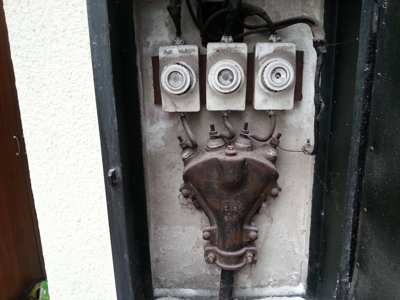

(#) Zsolt 73 hozzászólása Okt 4, 2016 / 2
Ezzel ma találkoztam... Papír-olaj szigetelésű kábelfej , kb 80 éves 3x400 V !
