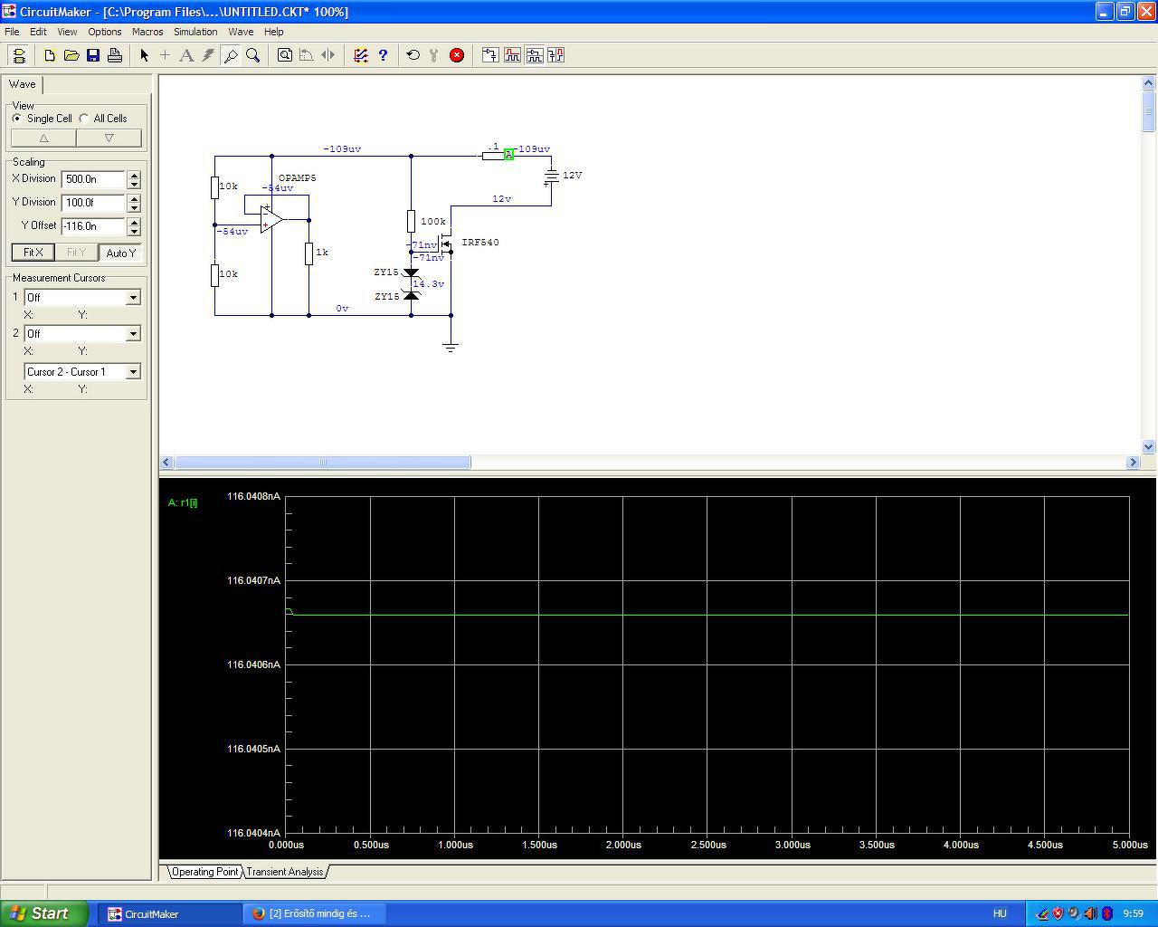

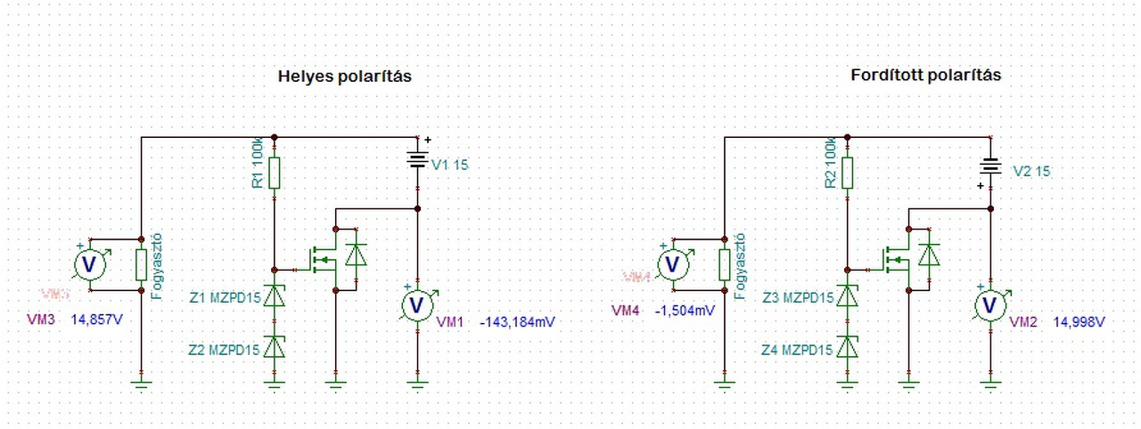

Hát, én meg vakujjak meg ha látom mit csinál ott az a FET. Fordított polaritás ellen nem véd. Az mindkét polaritásra nézve jó közelítéssel egy darab drótnak tekinthető. A 15V-os Zener-ek a gate-n pedig végképp csak dísznek vannak. Fordított polaritás ellen egy nagy impulzus terhelhetőségű diódát szoknak bekötni záróirányban.
De akár tévedhetek is, mert arra is akadt már néhány példa.

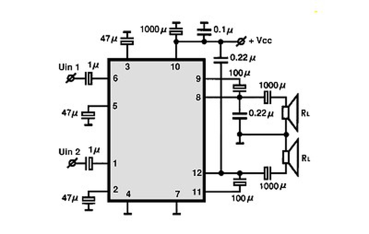

(#) Skori válasza lajos1969 hozzászólására (») Okt 3, 2016 /
Használhatsz SMD kerámia kondit is, szinte bárhol lehet szorítani annyi helyet hogy elférjen. Ez esetben arra kell figyelni, hogy a kapacitása jelentősen túlméretezett legyen. Erre azért van szükség, hogy a potival együtt kialakuló törésponti frekvencia bőven 20Hz alatt legyen (vagy inkább 1..2Hz alatt), mert ellenkező esetben a feszültségfüggő kapacitása torzítást vihet be.
SMD kerámia kondi simán beszerezhető, akár néhányszor 10µF-os is, azzal biztosan jó lesz a hangminőség, és a poti tekerése sem fog sercegést bevinni a hangba.
A legjobb persze nyilván a fóliakondi, de az nagy, és drágább mint a többi alternatíva.
A hozzászólás módosítva: Okt 3, 2016
(#) Ge Lee válasza Skori hozzászólására (») Okt 3, 2016 /
Így van, azt meg hogy milyen lesz az eredő hangkép meg kell hallgatni, mert sokakat ért már meglepetés amikor kivették a bemenetről a drága fóliakondit, és berakva a helyére egy bipoláris elkót, vagy 2-3db bontott SMD kerámiát párhuzamosan, és jobb lett a végfok hangja mint amilyen az agyondicsért fóliakondival volt.

Jó polaritás esetén a FET kinyit és csak jelentéktelen feszültség esik rajta (először a dióda nyit majd a FET kisöntöli a benne levő diódát). Fordított polaritás esetén a gate a negítív pólus potenciáljára kerül, és a FET-ben levő dióda is záróirányba lesz előfeszítve (ilyenkor a drain a pozitív, de a FET nem kap vezérlést).
(#) steelbird válasza Karesz 50 hozzászólására (») Okt 3, 2016 /
Hmm... ne vakujjá' meg, csúnya lenne...
Nézd meg jobban. Az egy N csatornás fet.
A polaritáshelyesen csatlakoztatott tápfeszültség esetén fordítva kerül a fetre a feszültség, ezért a D-S közötti védődiódája nyit és azon keresztül folyik GND felé az áram.
Fordított tápfeszültség esetén igaz, hogy a fet D-S elektródái között helyes irányú feszültség jelenik meg, de a gate elektródájára nem pozitív, hanem negatív feszültség kerül.
(#) Karesz 50 válasza steelbird hozzászólására (») Okt 3, 2016 /
Hát, kénytelen voltam leszimulálni a szegényes fantáziám miatt. Jó, már látom. Fordított tápfesznél nem nyit ki a FET. Mindig tanul az ember gyereke...

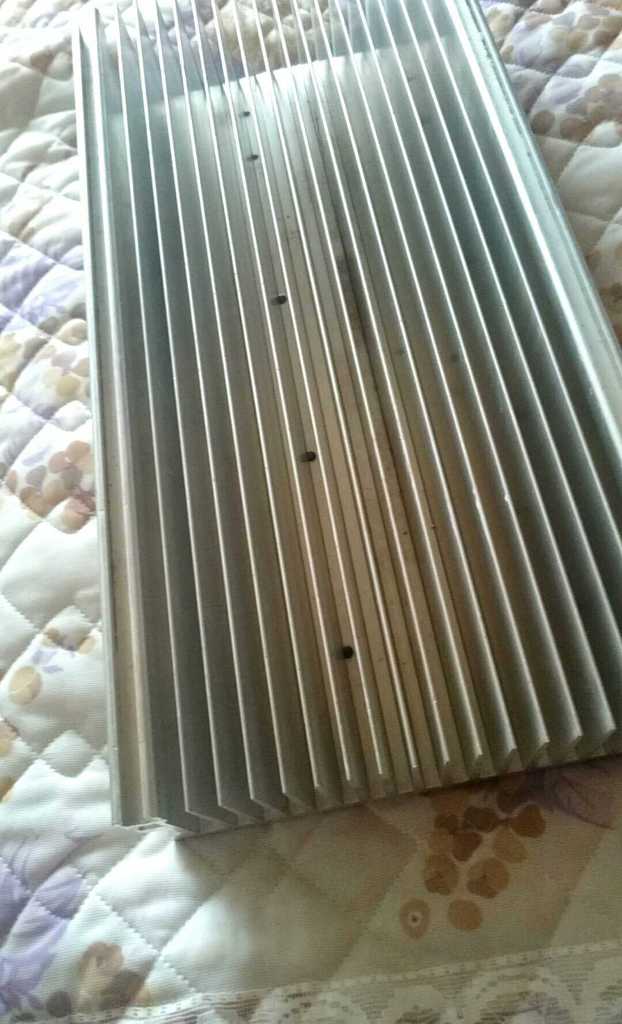

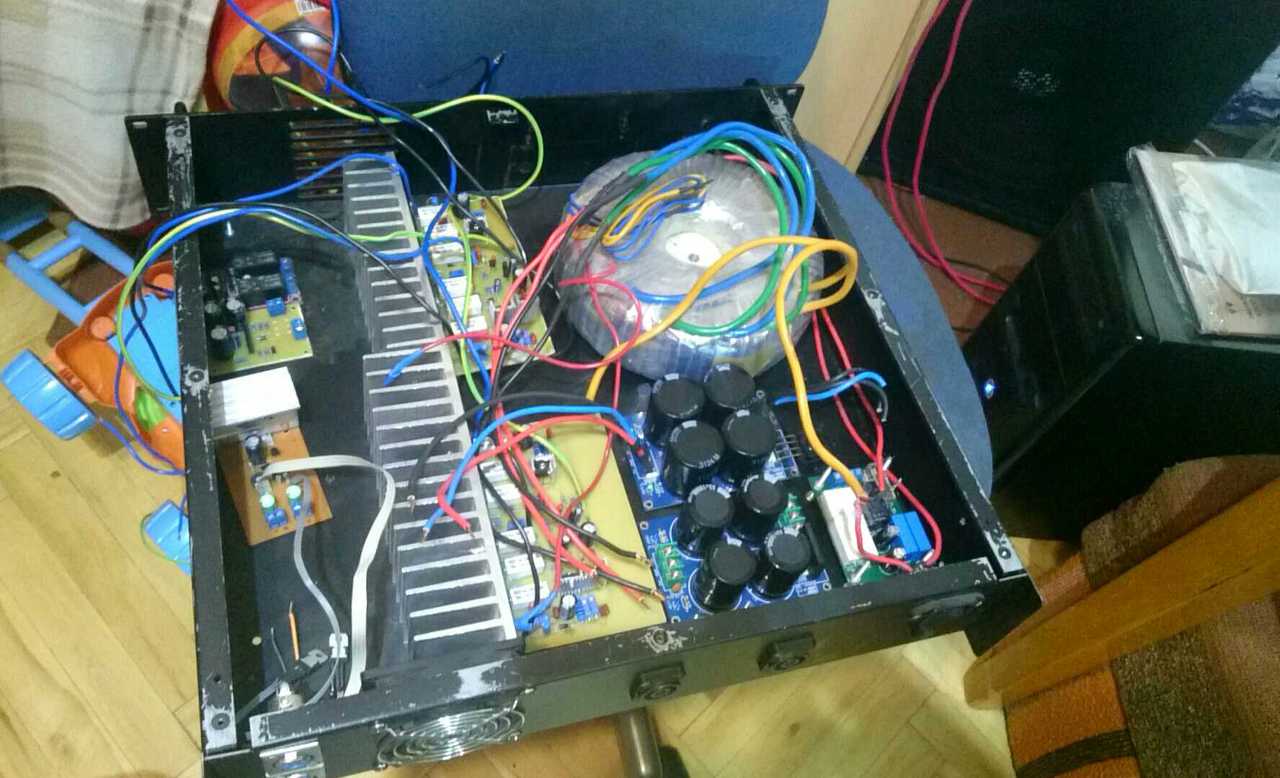

(#) krisz69 hozzászólása Okt 3, 2016 /
Sziasztok új projekt. Kezdödőtt. a borda amin van csak idéglenes . Megosztom azt is amelyiket kapja persze méretre vágva .
(#) krisz69 válasza krisz69 hozzászólására (») Okt 3, 2016 /
4 végfok panél lesz bent. Egymásal szembe .4mono csatorna vagy 2 hídalt ként. Vagy akár szereo/ hid kéni is űzemelhet.
