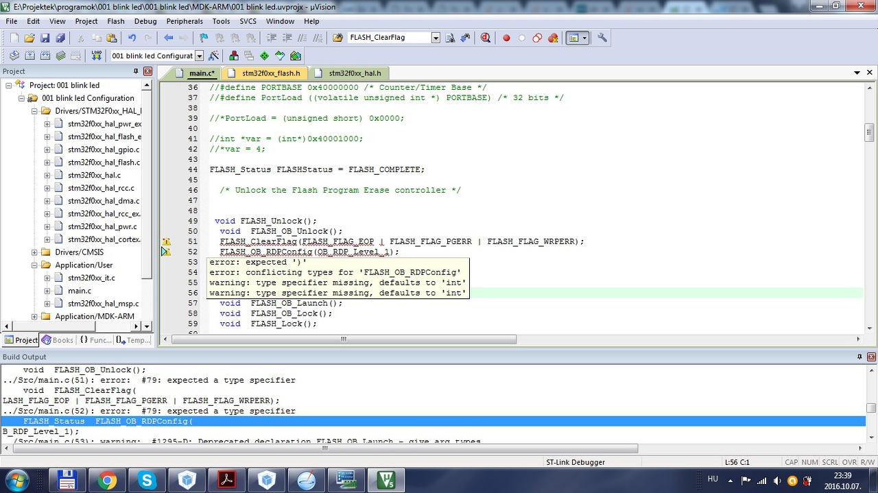

(#) cimopata hozzászólása Okt 7, 2016 /
Tudna valaki linkelni egy működő READ protection kódot? Kb 1 teljes napom ment eddig el vele már nagyon ki van a ***** a fordítóval mindenért nyafog. Linkelem a gyári FLASH.h könyvtárt és már abban is hibákat talál az agyamat eldobom.
(#) kapu48 válasza cimopata hozzászólására (») Okt 7, 2016 /
Melyik IDE?
Melyik UC?
Nálam semmi hiba: Keil5 és STM32 F 103 C8T6
(#) cimopata válasza kapu48 hozzászólására (») Okt 7, 2016 /
Leszedtem a gyári 1.5 ös könytárat az F030 procihoz. Azépen bemásoltam a stm32f0xx_flash.h az inc mappámba a stm32f0xx_flash.c meg az src-be.
Keil5 tök üres program 1db led villogtatás.
Berakom a #include "stm32f0xx_flash.h" és kezdődik a sírás.
(error in include chain ("stm32f0xx_flash.h):" expected '}'
Én még nem használtam: STM32F0xx_HAL_Driver-t
De ha már beraktad a projectbe a : stm32f0xx_hal_flash.h-t
Akkor ne akard használni a: stm32f0xx_flash.h-t
Mert ugyanazt csinálják, csak kicsit másképpen, és összevesznek!
Vagy építsd újra a projectet STM32F0xx_HAL_Driver nélkül.
Megcsináltam HAL nélkül, ugyan úgy nem fogadja be a kódot. Amikor lement hiba nélkül akkor pedig ugyan úgy olvasható maradt.
A hozzászólás módosítva: Okt 7, 2016

(#) icserny válasza cimopata hozzászólására (») Okt 8, 2016 /
Megpróbálhatod így is, implicit mutatóval:
  1. #define AKARMI  (*((volatile unsigned int*)0x1FFF F800))
  2.
  3. AKARMI = adat;    //vagy amit akarsz
(#) cimopata válasza icserny hozzászólására (») Okt 8, 2016 /
Ilyen formában próbáltam én is és a 3. sorra hibát ír. Azt írja hogy:
error: expected identifier or '('
error expected ')'
error expected ')'

(#) kapu48 válasza cimopata hozzászólására (») Okt 8, 2016 /
There is a good example within Keil, and probably IAR too
C:\Keil\ARM\Examples\ST\STM32F10xFWLib\Examples\FLASH\Program\main.c
  1. FLASH_ClearFlag(FLASH_FLAG_BSY | FLASH_FLAG_EOP | FLASH_FLAG_PGERR | FLASH_FLAG_WRPRTERR);
  2.
  3.     FLASHStatus = FLASH_ErasePage(0x08002000);
  4.
  5.    FLASHStatus = FLASH_ProgramWord(0x08002000, 0x12345678);
  6.
  7.
  8. Reading is just like any other memory, set a pointer to it and read, nothing magic.
  9.
  10. u32 *mem = (u32 *)0x08002000;
  11.
  12. printf("%08X\n", *mem);
