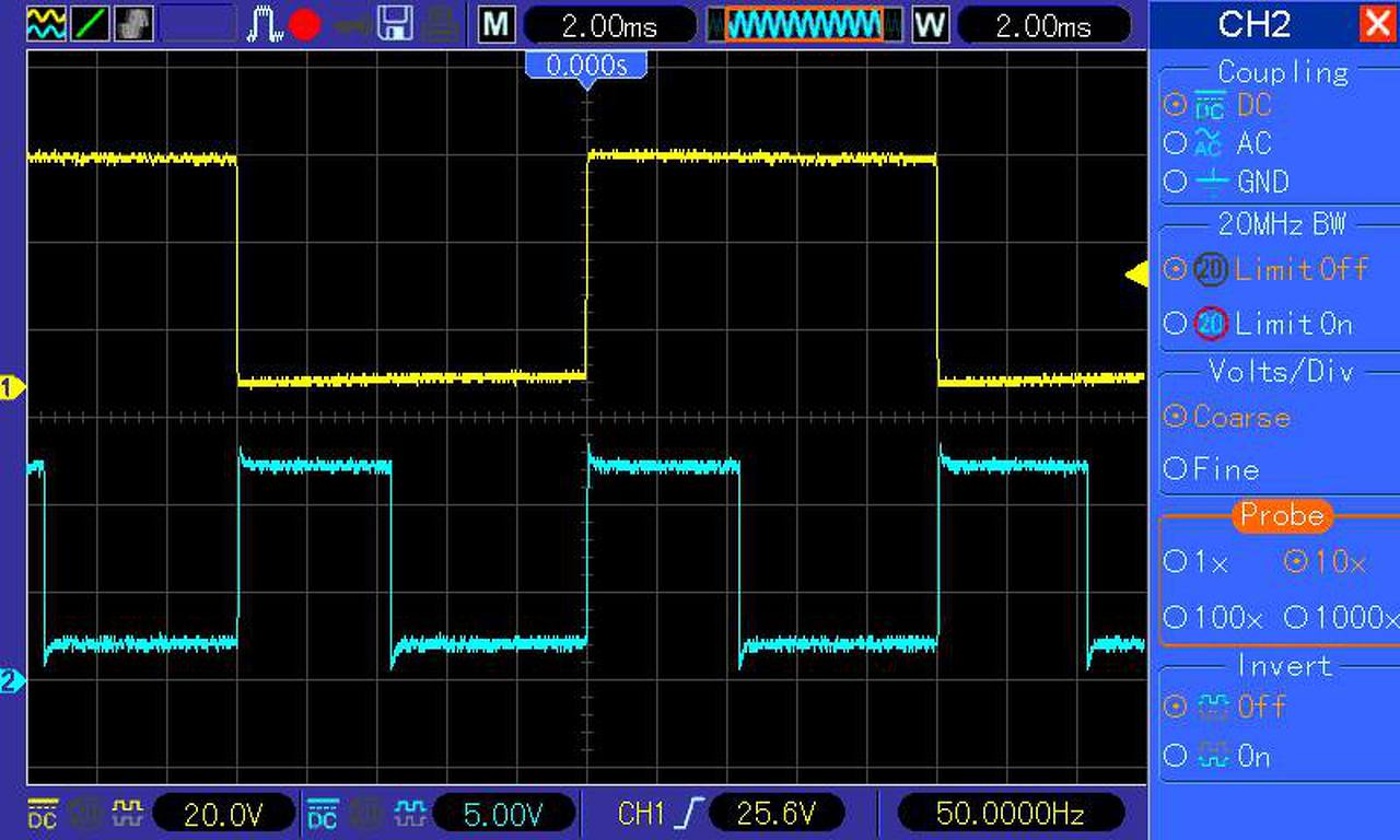

Jó tanácsot szeretnék kérni valaki nálam okosabbtól. Az alábbi képeken látható jeleket egy PWM-es szabályzó ketyerében mértem. A felső egy nullátmenet detektor jele. Tök szép kis négyszögjel. Az alsó a PWM ugyebár. A dolog úgy működik, hogy a PWM-et szinkronizálja a nullátmenettel. Mindezt azért, hogy a szabályozandó fényforrás ne vibráljon be. A kérdésem az lenne, hogy ezt egy PIC-nek hogyan "magyarázzam el" mármint hogy így szinkronizálja a jeleket. Merre induljak?
Előre is köszönöm!

(#) Zsolt2 válasza zsolt20 hozzászólására (») Nov 3, 2016 /
Nem mondtad milyen PIC-rol van szo. A kozep kategorias PIC-ek PWM moduljanak van szikorn bemente, amelynek az a szerepe, hogy lenullaza a belso szalalot egy kulso esemeny kovetekezteben, ezt jol lehet hasznalni ebben az esetben is.
(#) Bakman válasza zsolt20 hozzászólására (») Nov 3, 2016 /
Jól értem, hogy nullátmenetes triak után van még PWM is? Mire jó ez így? Ne érts félre, nem bosszantani akarlak, tényleg érdekel.
(#) zsolt20 válasza Zsolt2 hozzászólására (») Nov 3, 2016 /
Nekem most 16F90 van itthon. Ebben van ilyen bemenet? Bocsi csak egy kicsit zöldfülű vagyok még a PIC témában. Tudnál segíteni?
(#) zsolt20 válasza Bakman hozzászólására (») Nov 3, 2016 /
Feltettem egy példakapcsolást. Ez így tök jól működik csak lüktet a fény. Ez azért van mert a nullátmeneteknél is berángatja a PWM. Ezért kell hozzászinkronizálni és akkor megszűnik a vibrálás Mondjuk ezt én gondolom és ez ettől még nem szent írás, de szinte tuti h így van.
A kapcsolási frekivel feljebb lehetne menni, de akkor a kapcsolóelem fűt mint a bagzó macskák illetve nagyon beszűkül az a kitöltési tényező tartomány ahol még a szabályzásnak van szemmel látható eredménye.
