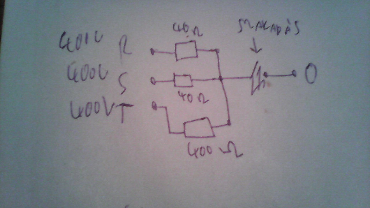

(#) eyess válasza levaitamas hozzászólására (») Nov 30, 2016 1 /
„elfelejtette a nullát visszakötni.
30 házban szálltak el készülékek.”
Ilyen nincs . Ha hiányzik a nulla , akkor nincs zárt áramkör .Egy potenciál nem tud hazavágni semmit sem. Egyébként akkor ott minden házban be van vezetve a 3 fázis röhej , mert a mondat erről szólt.
Bár ha nagyon virtuálisan nézzünk , akkor bármi lehet
(#) Buvarruha válasza eyess hozzászólására (») Nov 30, 2016 /
Pedig megemekedhet a feszültség az egyik fázison, ha a másik túl van terhelve, de akkor is, ha a nulla szakadt az elosztónál, de a földön attól még ott van és minden háznál földelve van.
A hozzászólás módosítva: Nov 30, 2016
(#) eyess válasza Buvarruha hozzászólására (») Nov 30, 2016 1 /
Hiába emelkedik meg , ha a nulla hiányzik.Mert az volt a gond , hogy le felejtették.
Abban az esetben okoz a túlfeszültség problémát , ha a nulla , és a fázis is jelen van .Akkor nem okozhat egy készülékben gondot , ha csak fázis van , és a védő földelés úgy már nem áll fenn ez a lehetőség.Mivel egy készülékben a védőföldelés nincs kapcsolatban közvetlenül egy adott készülék elektronikus egységeivel.Ha egy egy fázisú motor veszünk , és a házon rajta a védő földelés maga a védő földnek nincs köze a motorhoz , ha ez így van , akkor az a motor vagy test zárlatos , vagy a szigetelése rossz.Ebben az esetben , ha a motor ilyen állapotban van , akkor tönkre tud menni.Viszont , ha ez a motor nem kap nullát csak egy magasabb fázis feszültséget nem fog történni semmi.És ez minden készüléknél így van .Három fázisú készülékeknél lehet gond.
A védőföldelés tökéletes kapcsolatban van a nullával!
Hát hogyne , és a virtuális védő föld ?
(#) emmzolee válasza Buvarruha hozzászólására (») Nov 30, 2016 /
Elvileg...
Rosszul fogamazta, de nem beszélt hülyeséget, nézz utána, ha nem érted.

(#) 444Tibi válasza eyess hozzászólására (») Dec 1, 2016 / 1
3fazisu gepeknel eppenhogy semmi gond nincs, egyenloek a terhelesek, a fazisaramok.
3 fazisu motoroknal nincs is a nulla odavezetve, a csillagpontban po tosan nulla a feszultseg. Virtualis nulla.
Boritsd fel ezt az allapotot, es szamolj.
A mellekelt kepen rajzolt ertekekkel a 400 ohmos terhelesen 300 V koruli effektiv erteket mersz.
Akkor most hogy is van ez?
De ezt ne itt a monitor topikba.
