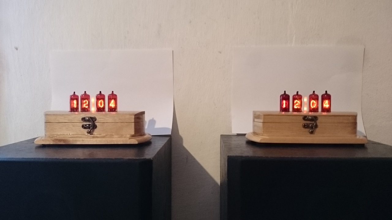

Nem tudom valaki találkozott-e már ezzel a jelenséggel. Vicsys féle Overkill produkál nálam olyat, hogy a 180V-os anódfesz leesik amikor bemelegszik az óra. Kettőt is építettem, mindkettő ilyet csinál. Egyelőre kisebb mérést eszközöltem velük: 1. óra: anódfesz: 156V tápfesz: 9,6V Egy óra pihenő után: anódfesz: 192V tápfesz: 9,26V 2. óra: anódfesz: 159V tápfesz: 9,08V Egy óra pihenő után: anódfesz: 190V tápfesz: 7,8V Amit újra felmelegszik ismét lecsökken és elhalányodnak a csövek. A trimmer teljesen fel van tekerve. Ami változás van, hogy nincs LDR és csak negyed wattos ellenállások vannak benne a leírással ellentétesen. (Ne kövezzetek meg érte, saját butaságomból rendeltem ilyeneket...) Egy dologra tudok gondolni. A melegtől valamelyik (feszültség osztónál) lévő ellenállás megnyúlik. Valakinek valami egyéb ötlete? Mindkettő karácsonyi ajándék lenne. Nem sok időm van már rá. A hozzászólás módosítva: Dec 22, 2016

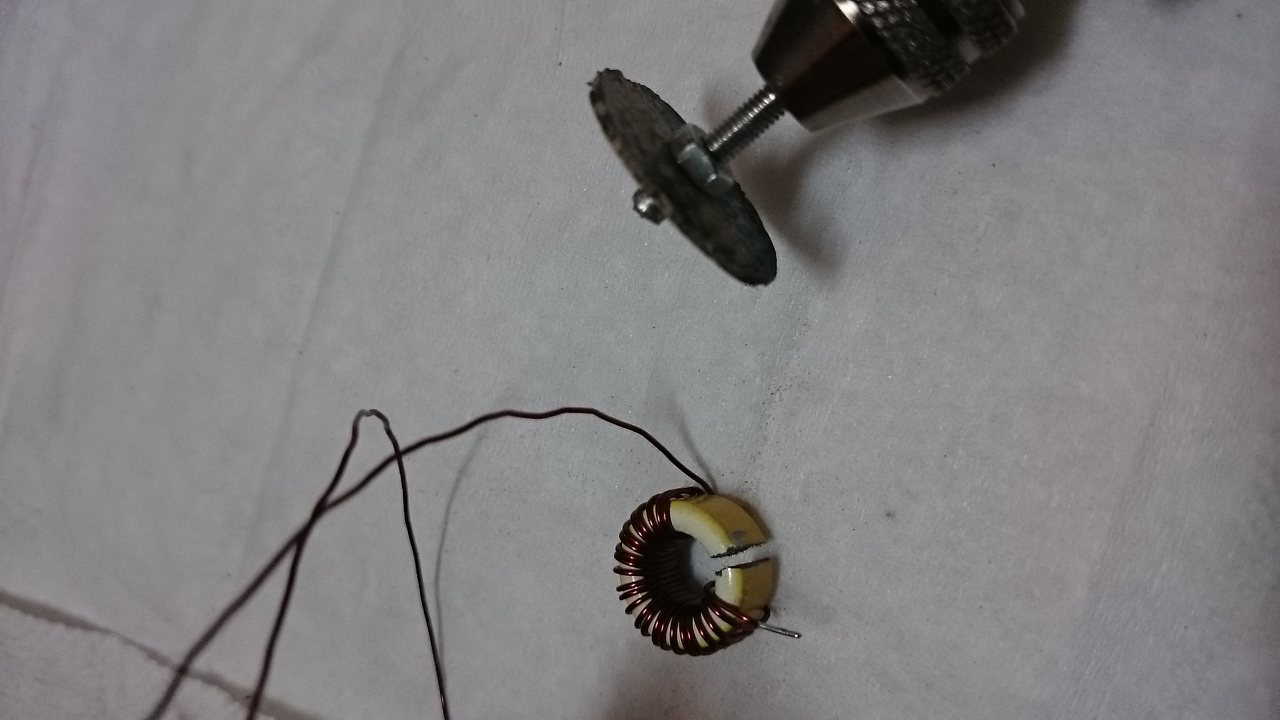

Nos az alapján indultam el, hogy az induktivitás forró. Alig állja a kezem. Sárga fehér magú toroidot kaptam. Először arra tippeltem, hogy nem bírja a frekvenciát, de az adatlap 100kHz-et ír. Szerintem betelítődik az egyenáramtól. Kicseréltem egy simára, az csak kézmeleg mint a FET is. Ellenállások nem melegszenek. Az anódellenállások 1W-osak csak a többi negyed. Most úgy néz ki jó lesz. Pár volt feszültségesés van mire bemelegszik, de beáll stabilan.
Viszont csak egy ilyen induktivitásom van itthon. Most ki akarom próbálni, hogy letekertem a gyűrűről pár menetet, vágtam bele vékony koronggal légrést és visszatekertem. Most már nem tudok ilyet venni sehol, marad az improvizálás... Legközelebb azért meggondolom milyen miniatűr ellenállásokat teszek a nagyfeszre... A hozzászólás módosítva: Dec 22, 2016

A linkelt induktivitást próbáld meg, az bevállt. Milyen dióda van benne (schottky?).
Beletettem a légréselt induktivitást. Ugyan úgy melegszik. Holnap feltúrom a műhelyt hátha találok még egy olyat amit linkeltem.

Feltúrtam a műhelyt. Szerencsére találtam még egy megfelelő induktivitást. Most már mind a két óra tökéletesen működik. Köszönöm mindenkinek a tippeket! ![]()

Cseréld ki az induktivitást 1A re mert femlmelegedik a tekercs, és leesik a tápfesz, én is onnan jöttem rá, hogy az enyémnek megolvadt a burkolata
A toroid 1A-es volt. Az előző képen láthatót tettem az egyikbe. Szemmel láthatóan vékonyabb a tekercs mégse melegszik csak nagyon minimálisan. Az órák már ráleltek a gazdájukra. Szépen működnek. ![]()

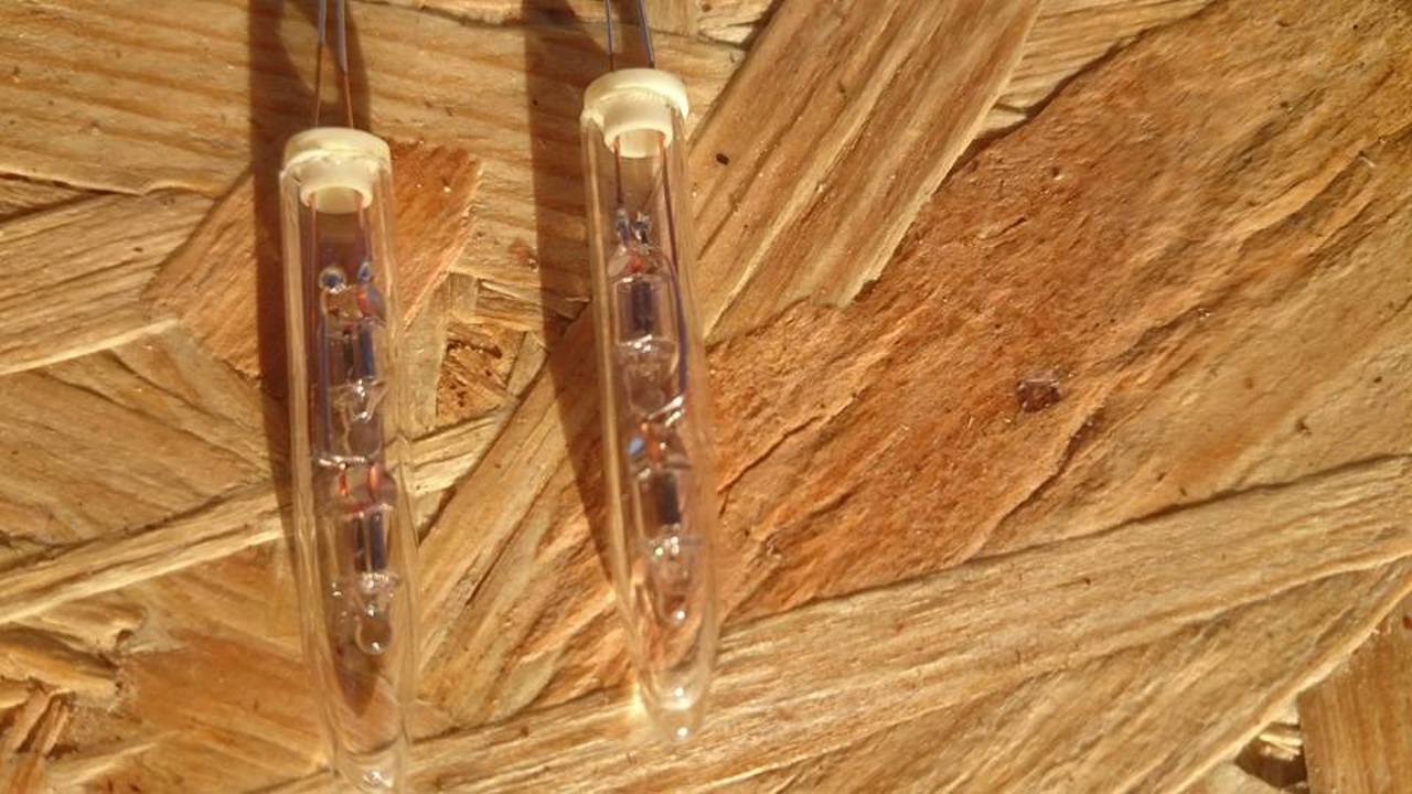

Ma elkészítettem a kétpontos óra/perc,Perc/másodperc csöveket melyben a mini glimm csövekből van kettő sorba kötve így elég egy ellenállás meghajtani a két csövet. A búra orrcseppentő gázlángal kúposra megmunkálva,méretre köszörűgéppel csiszoltam el..6mm külső átmérő,30 mm hosszú.

Szép!
Ezen már én is agyaltam, hogy miként lehetne ezt megoldani, bár nekem még jobban tetszene ha a teteje nem kúpos, hanem gömbölyű lenne.
Nekem ilyenek vannak. Nagyon szép munka.
Igen ez is szép, ezekhez a csövekhez dukál is!
