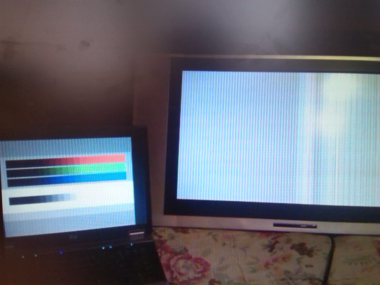

Nos a fentebb említett 27"-os kijelzőhöz rendeltem univerzális Mainboard-ot és sikerült bele is építenem (1-2. kép).
Ki-be kapcsolható távirányítóval és a nyomógombok is működnek de a képpel van egy kis problémám. Amennyiben nincs semmijel jel akkor szép kék a képernyő (3. kép) és ha megnyomom a Menü gombot vagy csatlakoztatom az antenna kábelt és váltom a csatornákat akkor a kép változik (4. kép) és hang is van de eléggé zajos.
Lehet valamit nem jól kötöttem be?

Hmm... És PC-re kötve mit mutat a kép, a színek rendben vannak?
(#) SzZoli válasza Buvarruha hozzászólására (») Nov 15, 2016 /
Ez jó kérdés, eddig csak a kábel TV-t kötöttem rá délután kipróbálom PC-vel is.
(#) Buvarruha válasza SzZoli hozzászólására (») Nov 15, 2016 /
Indíts a PC-én AIDA64-et, és fent menüben: eszközök\monitor diagnosztikát indítsd és rögtön az első kép máris érdekes lesz, ott valószínűleg látszik, ha hiányoznak szinek, vagy felcserélődtek. Vagy kontakthiba van az LVDS-en, vagy valami meg van cserélve, vagy nem 8 bites adatot küld a panel, hanem 6bit+dithert-t, vagy hibás a kijelzőn a gamma korrektor.

Sikerült képeket csinálni amikor rákötöttem a laptopot.
Igaz nem volt egyszerű a dolog mivel a bemenetválasztást sem jeleníti meg így mondhatni "vakon" kellett beállítani de sikerült. A TV mellé tettem a notit, hogy látható legyen az eredeti kép amit a monitorkalibrációkor csináltam.
(#) Buvarruha válasza SzZoli hozzászólására (») Nov 16, 2016 /
Eléggé hibásnak tűnik az a kijelző. A felbontásnak megfelelő szoftver van a panelon?

Igazából a panelhez nem kaptam szoftver, a google-n kerestem és ott egyik elméletileg ehhez a vezérlőhöz való bin fájlokat sikerült letölteni. A leírás alapján kiválasztottam a felbontáshoz illőt és USB-n keresztül felraktam. Kérdés, hogy valóban jó az a progi amit találtam.

Ha jót raktál rá, akkor nincs mit tenni. Viszont nem lehet, hogy két csatornás firmware-t raktál rá?

Nos megint végigpróbáltam azokat a firmware-et amiket megtaláltam de ezzel is pontosan ugyan az a helyzet. Lehet teljesen rossz szoftverekkel próbálkozok, mind a neten találtam de lassan már elveszítem a fonalat. Esetleg tudnál ebben kicsit segíteni. Ahogy próbálkoztam nem tudom, hogy normális-e de ahogy bekapcsolom akkor amikor a USB-ben benne van a pendrive akkor a SB led narancs majd pár másodperccel később átvált zöldre.
(#) Buvarruha válasza SzZoli hozzászólására (») Nov 20, 2016 /
Firmware frissítés közben villog, egyébként meg akkor is ellenőrzi gondolom, ha benne hagyod. Elégg kijelzőgyanús a dolog. a Menüből mennyi látszik, olvasható?
(#) SzZoli válasza Buvarruha hozzászólására (») Nov 20, 2016 /
Villogni nem látom a ledet de majd még egyszer megnézem. Alapból a kijelző egyszinű kék de amikor megnyomom a menü gombot átvált feketére és vékony színes csíkok villognak össze vissza de ezek alig láthatóak a fekete vagy inkább nagyon sötét szürke háttéren. Amikor benne van a pendrive az USB csatiban akkor pár másodperc (~2mp) amíg narancs a led és utána átvált zöldre. Ennyi idő elegendő lehet a frissítésre? vagy ha nem a hozzá való progi akkor gondolom semmi sem történik. Na én kerestem nagyon sok féle firmwar-t amit valamilyen szintem a neten megtaláltam és talán jó lehet a Mainboard-hoz LAMV59, LAMV56 még a LAMV29-et is kipróbáltam de ezek közül bármelyiket is próbáltam nem történt változás.
Most próba képen csináltam egy másik kábel egy laptop kijelzőhöz (igaz 3.3V-os de szerencsére jumperrel ez is beállítható) és kipróbálom azzal, mert azt a kijelző biztosan jó kipróbáltam egy laptoppal. Amennyiben azzal működik akkor a kijelző a hunyó amennyiben azzal sem megy akkor gondolkozok majd tovább.
