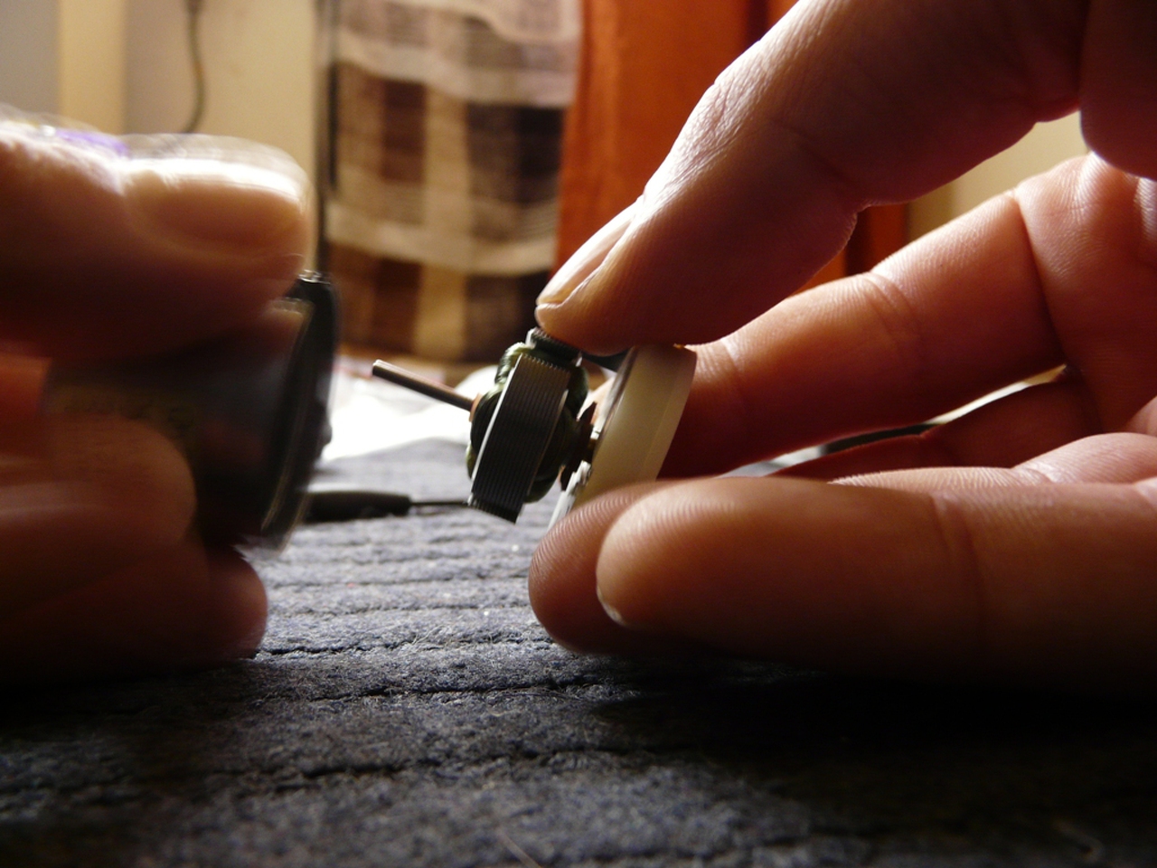

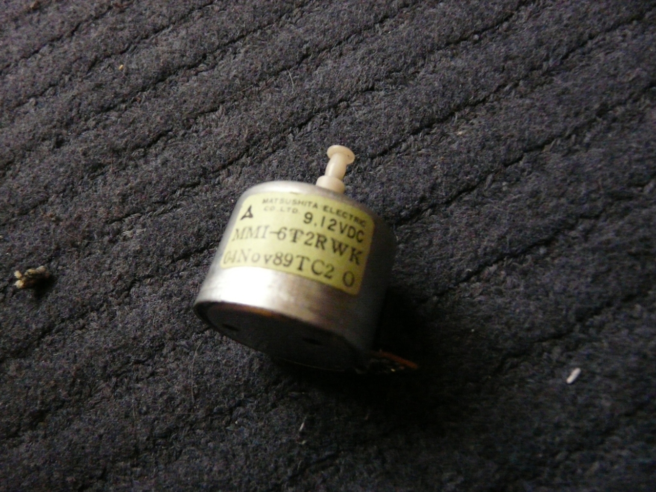

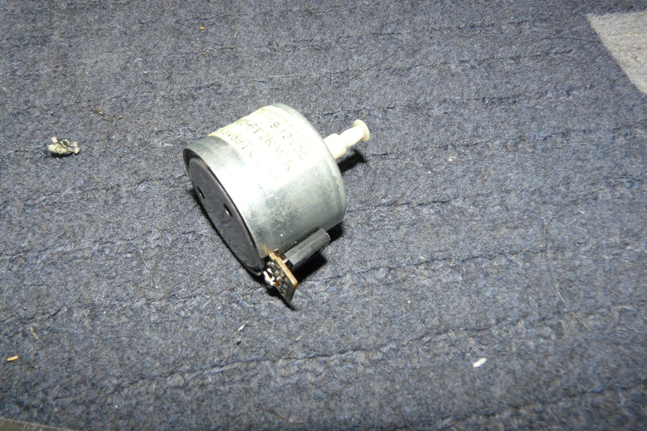

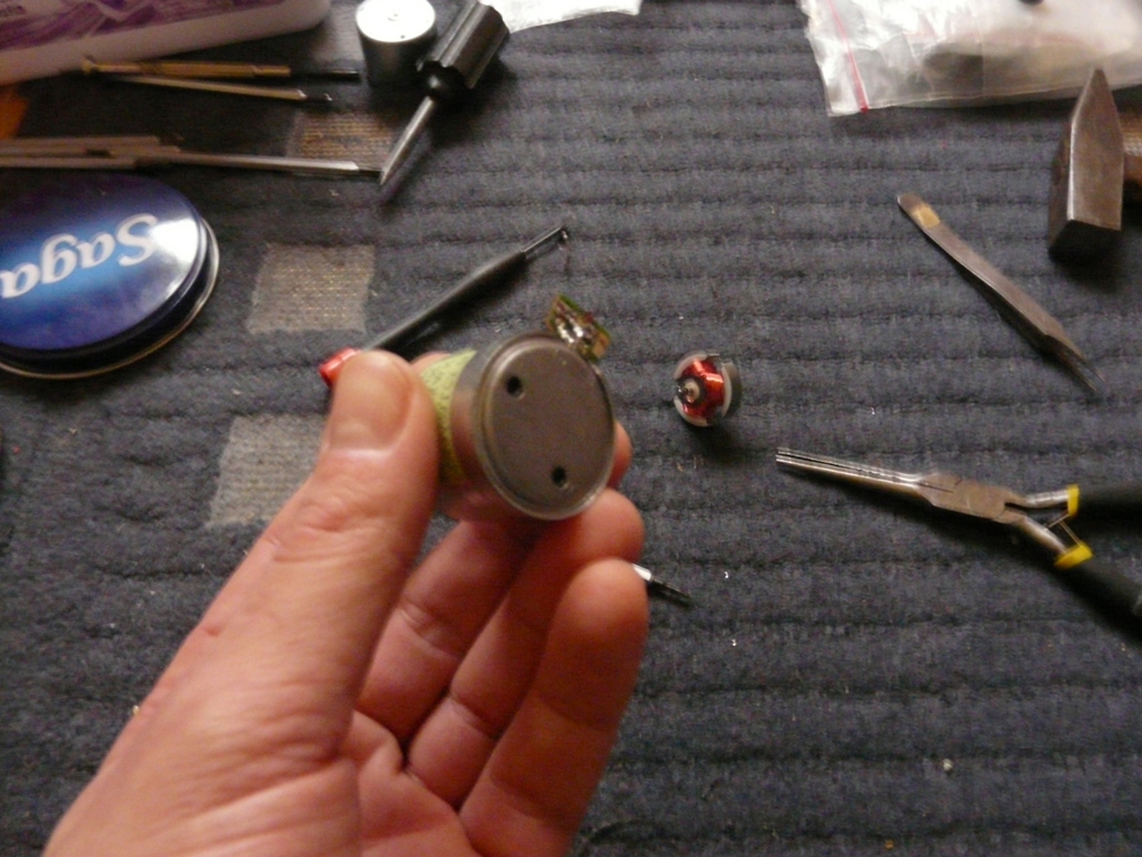

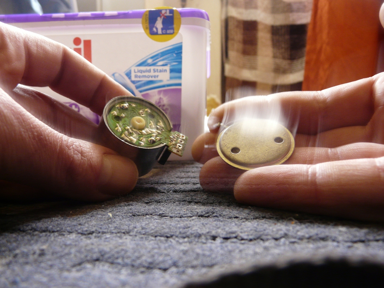

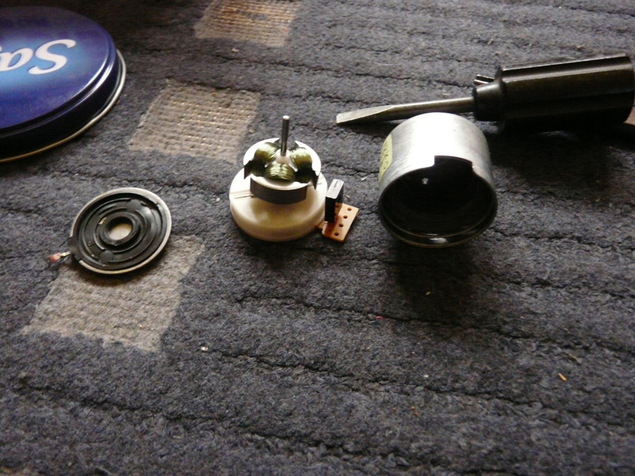

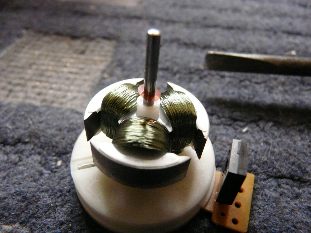

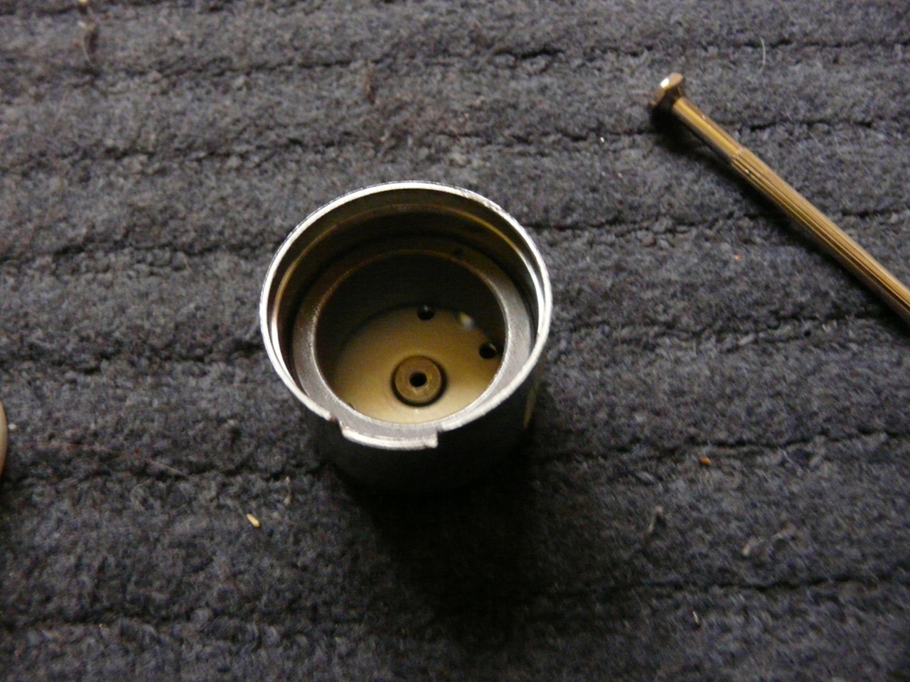

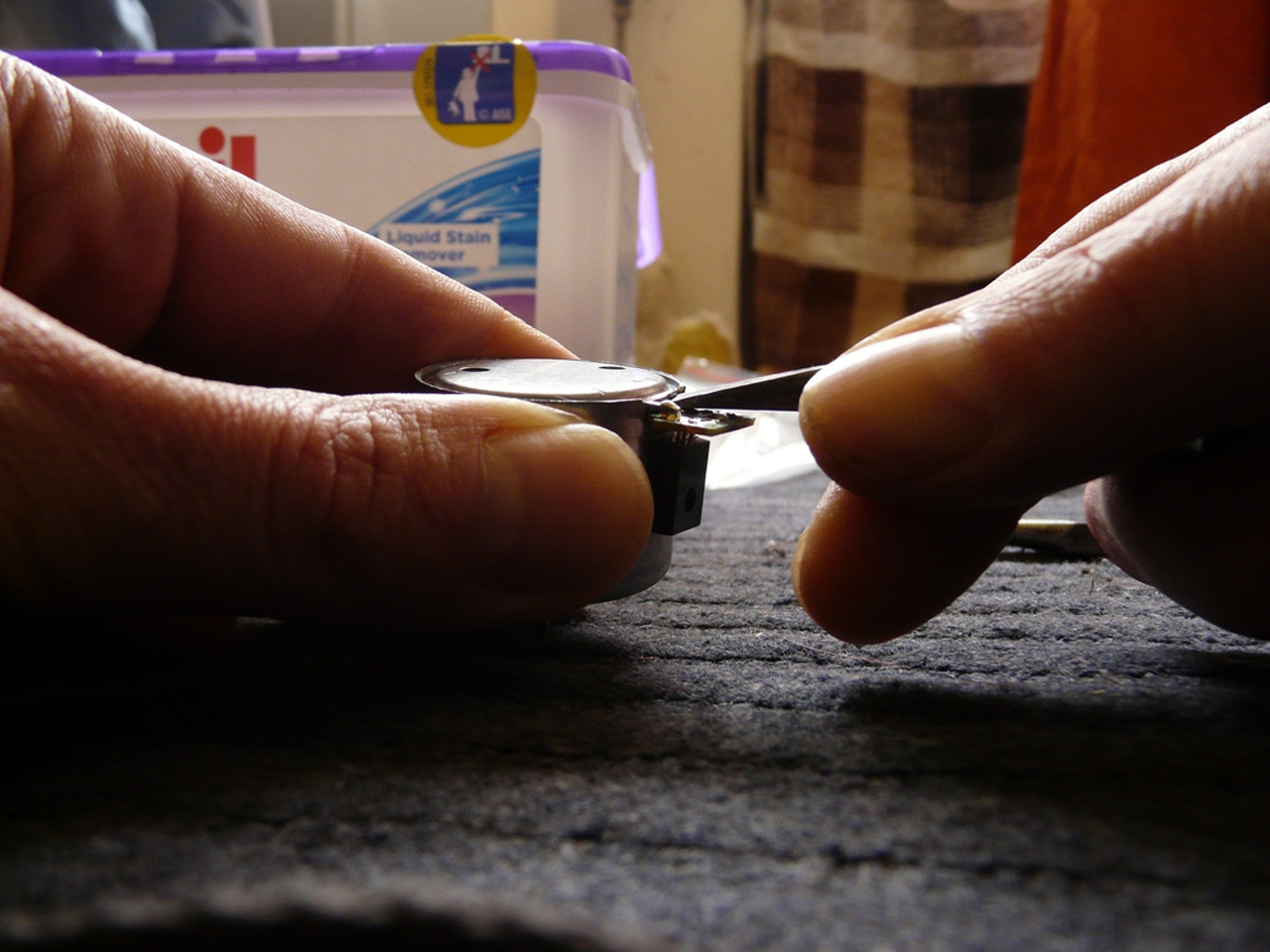

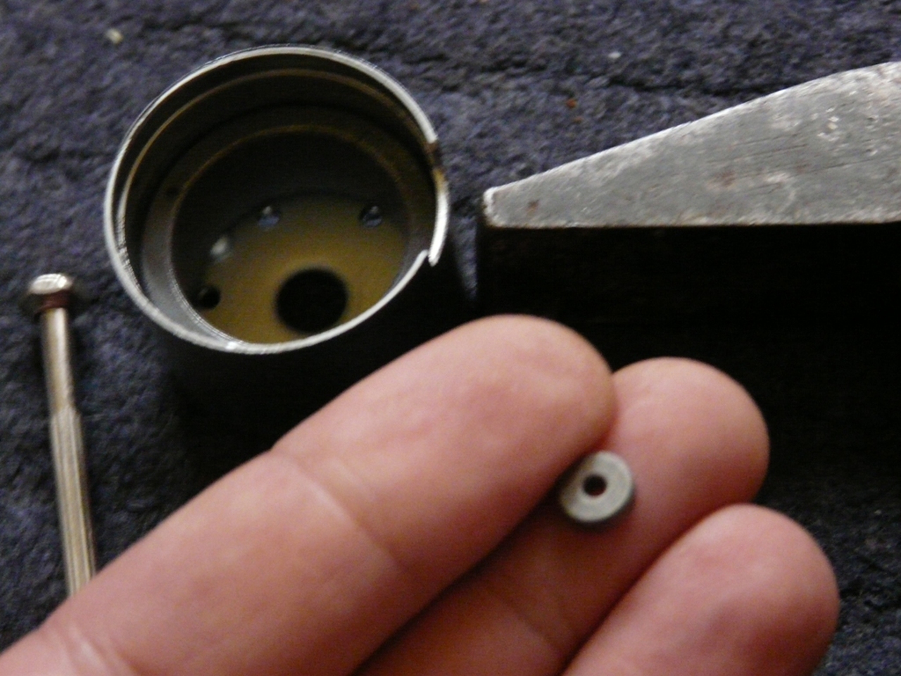

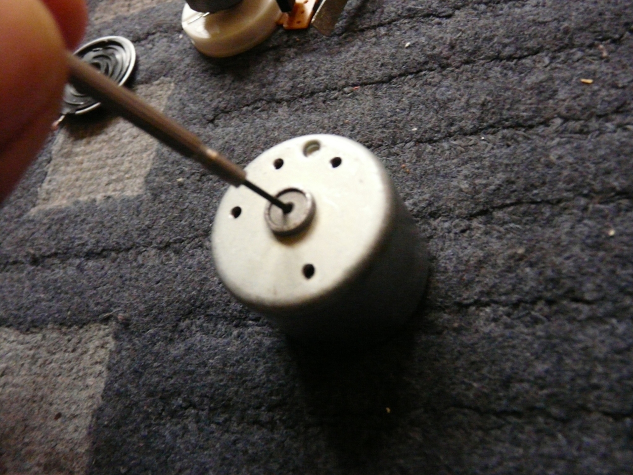

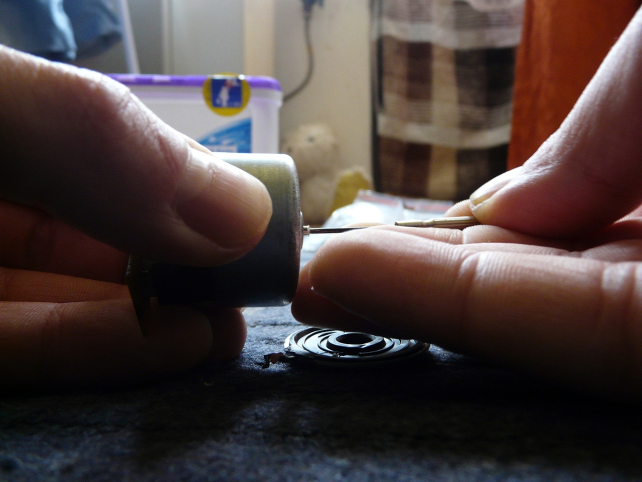

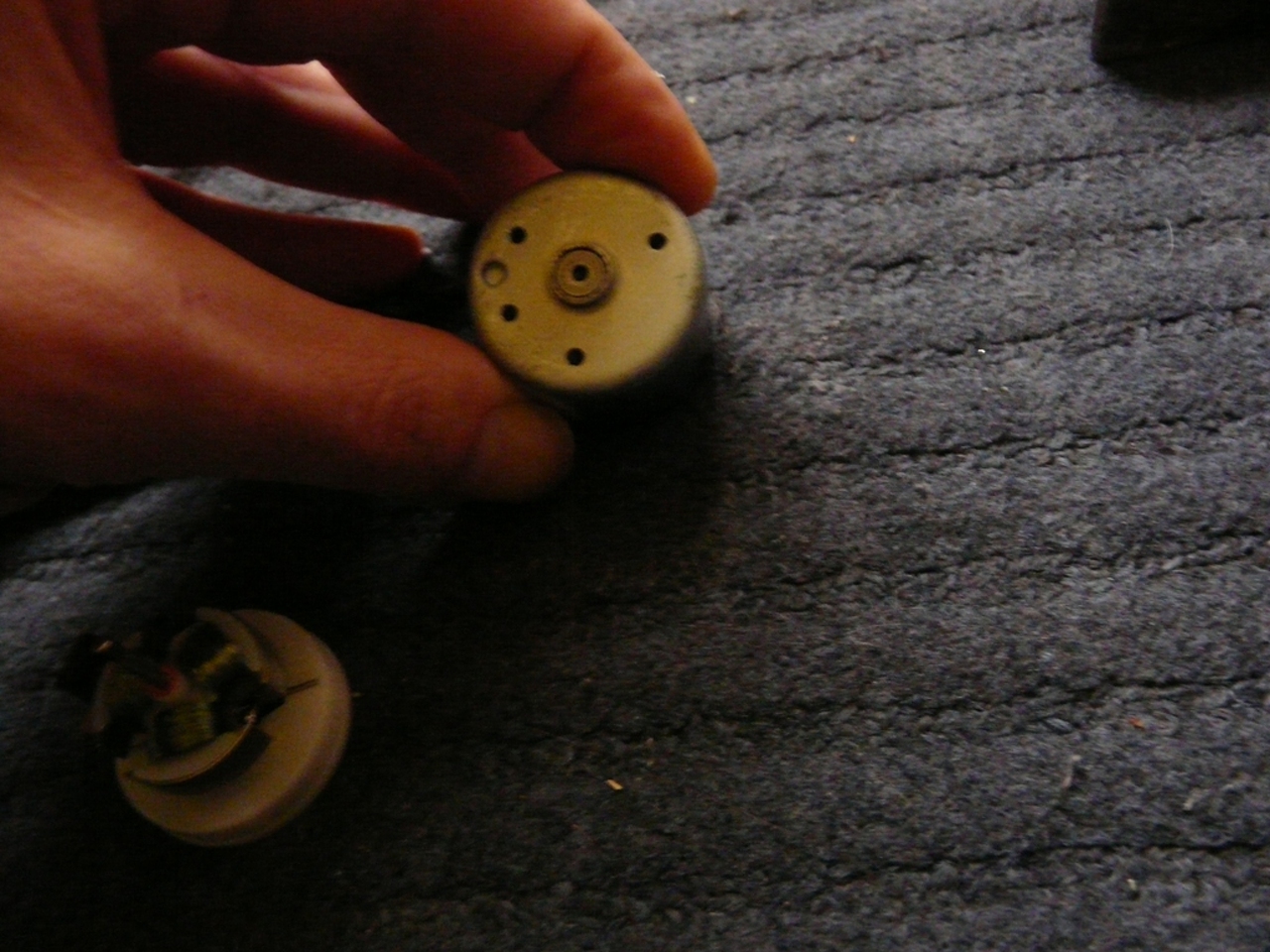

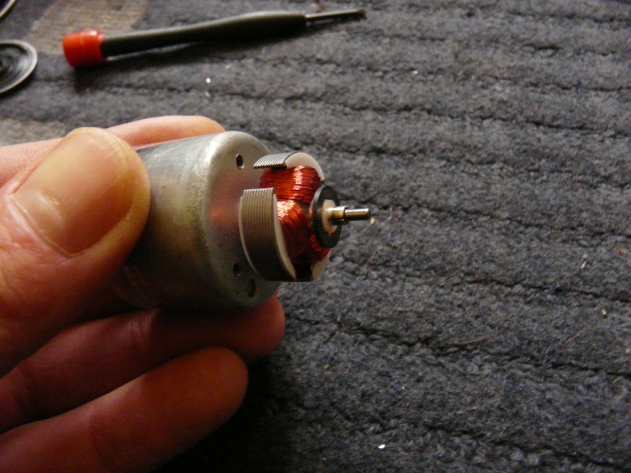

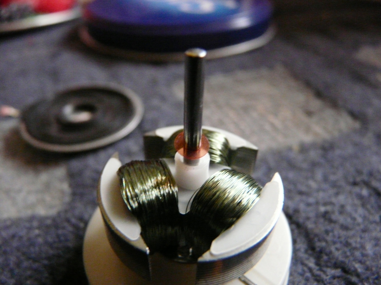

Tesék a motor javítás
1-2 es kép egy jó motor
3.... ép egy határozott mozdulata lepattintom a hátlapot
4 szétszedve
5 egy csavarhúzó segítségével betolom a tengelyt mert a mágnes vissza húzza
6 kint van anélkül hogy kefékről lejönne
7 -8mindegyiken van egy kicsi alátét ere figyeljetek
A hozzászólás módosítva: Jan 28, 2017
(#) papacica hozzászólása Jan 28, 2017 /
9 ép kiütöm a bronzot belöle,én csavar húzóval csináltam de ennek a motornak mindegy ,fát javaslom mert a lyukat nem teszed tönkre,nem kel államodon ütni.
(#) rokko99 válasza papacica hozzászólására (») Jan 28, 2017 /
Értem, hogy mire gondolsz, ezzel tisztába vagyok. Ezzel a videó digitális dat magnóvá alakítása inkább csak "szórakozás" lenne.
(#) rokko99 válasza kistee hozzászólására (») Jan 28, 2017 /
És ilyenkor csak a kompozit videó kimenetre kellene kapcsolni, és akkor a "videó jelként" rögzített jeleket amik digitális jelek visszaalakítja analóggá? Ezt hogy lehetne fizikailag megvalósítani? Engem tényleg érdekelne.
10 bronz kint
11 vissza rakás
12 Motorba így üssed vissza a bronzot ha lehet fával
13 a helyén
14 egy határozott mozdulattal beteszem a régi motort,de a motortengely lyukat fogd be mert a mágnes beártja,így azén keféből kijön és bibelödhetel vele.
15 ép bent a tengely,itt igazítom a motor elektronikát a kivágott helyére ,és ellen tartva a tengelyt nyomom be finoman
16 én megnéztem a bontót motorral hogy ha berakom a régit nem e sorjás a lyuk
és kész
