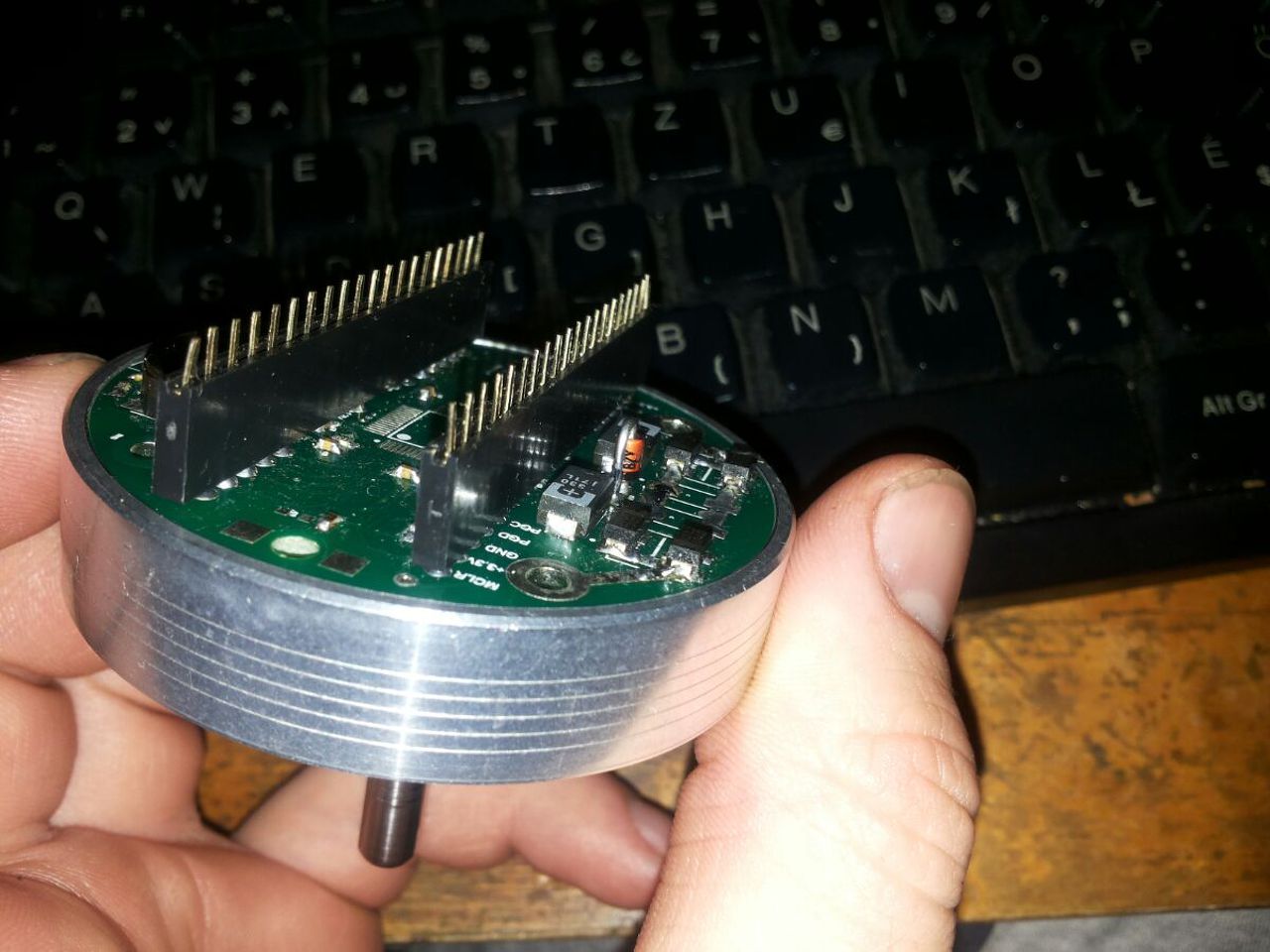

Mint kiderült patexnál is és nála is mikor ilyen nagy kondi volt rajta akkor megugrott az áram mikor össze volt tolva a 2 ferrit, és terhelés is volt rajta. Bár azt mondtad, hogy én túlterheltem, ami valószínűleg igaz is, de csak kíváncsiságból kérdezem. Közben itt egy kép a táp panel fizikai méreteiről. És az átalakított videófejről. Úgy lett kialakítva, hogy a táp panel körül mondhatni "csapágyméret" van... Továbbá nem lett kiesztergálva végig, így a panel nem tud felfeküdni a videófejre ezzel zárlatot okozni a panelen kb 2,1 mm marad a tüskék kicsit kilógó lábaitól mérve. Még 4 műanyag csavar csavar, és hozzá 4 menettel ellátott fúrat hiányzik, de azt majd holnap. A hozzászólás módosítva: Feb 13, 2017
Baromi távol lesz így az öcsitől a rotor és remegni fog forgás közbe, főleg ha csak rá van dugva és bontható lesz.
Szinte teljesen rá kell fektetni a rotort az öcsire. De nem oktatni akarlak csak egy megjegyzés/észrevétel volt.
A végső felfogatása nem ilyen lesz, ez csak a teszt idejére, hogy bontható legyen ha gond van...
Kly is ilyenre csinálta. Ö írta is, hogy a végső megoldás másmilyen lesz. A hozzászólás módosítva: Feb 13, 2017
PIC et be fogod tudni rakni így? Nem lesz útban a sok tüske?
Alul nincs zárlat mikor belerakod az öcsit? Nekem nincs meg a teteje a fejnek. Beleesztergáltad? A hozzászólás módosítva: Feb 13, 2017
Nagyon igazad van. Nekem is remeg mint a fene. Nem is merném 1500RPM re felnyomni. Így is félek tőle
![]() Ráadásul a tartó csak egy 2mm vastag alulemez ami kb 20cm magas. Valami jó erős betonvas kellett volna. Esélytelen így remegésmentesíteni.....de devel cuccnak pont jó A hozzászólás módosítva: Feb 13, 2017
Egytengelyesre van csinálva a csapágyazott tengellyel.
Szóval maga az öcsi hátoldala felfekszik arra az esztergált peremre Tehát odáig tuti, hogy nem ŰT Viszont onnantól nincs további tájolás, szóval attikának igaza van, hogy magát a kijelzőt még meg kell oldani, hogy egyforma távolságra legyen felforrasztva az összes tüske szárán. Idézet: „Alul nincs zárlat mikor belerakod az öcsit?” Nincs írtam is, hogy ott 2,1mm távolság marad a nyák túloldalán levő kiálló tüskék lábai, és az alumínium között. Idézet: „PIC et be fogod tudni rakni így? Nem lesz útban a sok tüske?” Elméletben igen gyakorlatban fene tudja. Úgy terveztem, hogy lapos fejű pákahegy liter fogyasztószer, és mehet a menet. Ónszívó szalagot is bekészítettem... Bízom a legjobbakban végül is a ledek is felkerültek... ![]() A hozzászólás módosítva: Feb 13, 2017
De a tüskék kilógnak alul is nem? Hogy fekhet így fel? Vagy épp elfér? Meg bajod lehet még a csavarokkal is . NEHOGY zárlat legyen. Alul vannak nem lakkozott vezetősávok , az is zárlatba mehet. Fura hogy nem szigetelőből van a közdarab. Viszont így nagyon faszán fog kinézni.

Én süllyesztem az egészet! A fej csapágya is lesz süllyesztve és egy régebbi videófej forgórész ami van a fényképen ráragasztva a kis ferrit.. Próbálom a lehető legrövidebbre az egészet.. Nálam az öcsi és a közdarab alatt lesz egy anya az tarja a forrasztási távot és a táp is ott jön ki..A rotor az minél közelebb kell az öcsihez majd megpróbálom preciziósan megoldani.. Ha beforrasztod a tüskét vagy a foglalatot azt nagyon keserves utána kiszedni a gyári furatgalvános nyákból (nem is ajánlott) --
