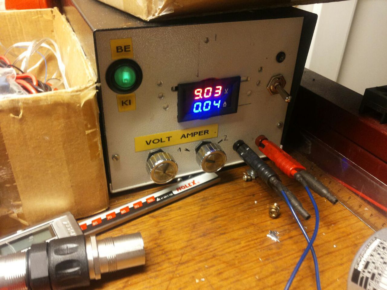

9 voltról járatom. Ha a szekunderen 2 tekercset használok akkor terhelve a feszültség 15,58V, terheletlenül meg se mertem mérni. Szekunderen egy tekercset használva terhelve a 2W izzóval 8,88V, izzó nélkül 12,3V. Ez már szerintem elfogadható lenne de a zenereket nem tudom így se betenni mert szinte izzik, ujjamat nem tudom rajta tartani. Valami ötlete valakinek, vagy hagyjam a zenereket és be se kössem? Szekunderen 2 tekerccsel nem merem használni mert terhelés nélkül bőven eléri az öcsin a zener feszültségét. A hozzászólás módosítva: Feb 16, 2017

Ha a primer oldalon is hasonló feszültségek vannak akkor nem csoda ha attika szív vele. Ekkora feszültségek kiüthetik a fet et és izzíthatják a zenereket. Szóval ha ez van akkor tilos ekkora tápfeszről járatni. Nem szabad 5 v fölé vinni. Én 6V nál többet soha nem adtam neki de inkább csak 5V volt a jellemző mert 6V nál már túl gyorsan fogott A motor. A hozzászólás módosítva: Feb 16, 2017
Vidd le a tápot 5V ra ,ez lesz a baj.......Mint írtam előbb
