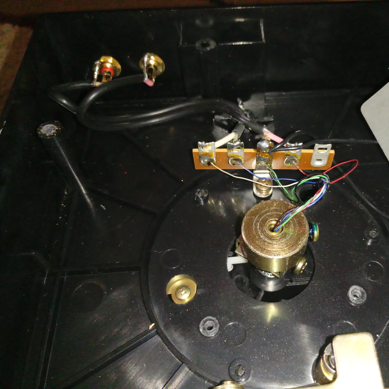

(#) darthdenes hozzászólása Ápr 14, 2017 /
Vettem egy Taya lemezjátszót ami rca csatlakozósra lett alakítva. Összekötve az erősítővel búg mint az állat, ha a karhoz hozzá érek már csitul valamennyit. Földelés gond lehet? Hogy tudom megoldani ezt a problémát? Hogy kellene földelnem?
(#) CHZ válasza darthdenes hozzászólására (») Ápr 14, 2017 /
Átalakítása RCA csatikra akkor megfelelő, ha a lemezjátszó fém vázáról is kivezettek egy földelő vezetéket, amit az erősítő phono bemenete mellett lévő földelő csatihoz kell bekötni.
(#) darthdenes hozzászólása Ápr 15, 2017 /
Úgy néz ki hogy a föld az egyik rca csati negativjára van kötve. Több vezeték találkozik ott a lemezjatszó többi részéről érkező talán földek lehetnek. A képen látható egy saru amin nincs semmi. Oda kellene kötni az összes fekete vezetéket és azt a pontot rákötni az erősítő GNd-re?
(#) CHZ válasza darthdenes hozzászólására (») Ápr 15, 2017 /
Úgy látom megszüntették a kábelt, dobozra szereltek RCA aljzatokat.
Lényeges, jel GND elválasztása a fémváz földpontjától. RCA csatik földpontját válaszd le doboz földeléséről, dobozra kivezetheted külön ezt a pontot, vagy kivezetékezed, az erősítő földelő csavarjához kell bekötöd.
Lemezjátszó nem megfelelő elhelyezése is okozhat brummot, alatta, vagy közelében elhelyezett nagyobb teljesítményű trafó (pl végfok trafója) is megszórhatja.
A hozzászólás módosítva: Ápr 15, 2017
(#) darthdenes válasza CHZ hozzászólására (») Ápr 15, 2017 /
Köszi.
Akkor a fekete vezetékeket kössem össze az erősítő gnd pontjával kivéve azt ami tűből Jön? Ugye?
Az árnyékolt kábelek földpontjáról kösd le a fekete vezetékeket és ezt vezesd ki külön, ez megy az erősítő földelő csavarjához. RCA aljzatokra megy az árnyékolt kábel, külön kivezetve a váz földpontja. Ezek földelési pontjai ne legyen közösítve.
Oké leszedtem.
De azt a vékony kábelt ami a tűből jön és fekete azt nem kell leforrasztani és a többi földdel összekötni?
Fej kábelezését nem kell bántanod, az közvetlenül megy az RCA csatikra földpontjukat sem kell közösíteni, erősítő bemenetén összekötődnek.
Köszönöm a segítséget !
