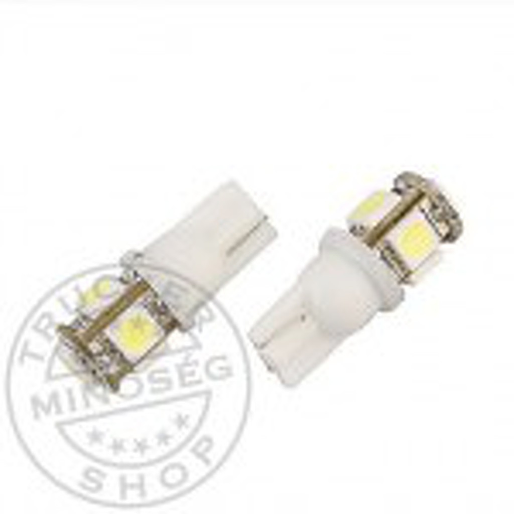

Köszi választ, de már előtte ügyeskedtem egy kicsit amit agyaltam az a 7812-s szabályzó. Autó rendszám meg világítása led izzóval. Úgy kötöttem hogy:
Bal in= pozitív Középső= Csináltam neki egy test szálat karosszériára Jobb out= pozitív Alapjáraton és fordulaton is 11.8v-12v a feszültség. Ha nem jól csináltam, légyszíves javíts ki engem. Köszönöm hogy megteszed.
Hello! Egy kocsiban nem igazán lehet 12V-os szabályzót használni. Mivel annak kb. 2V többlet feszültségre van szüksége. Vagy is csak akkor lesz 12V a kimenet, ha fordulaton jár a gép és fel van töltve az aksi. Egy Led-es izzónak meg általában nem szükséges semmi a kocsiban. Elviseli a 14V feszültséget.
( Egy Led-es izzónak meg általában nem szükséges semmi a kocsiban. Elviseli a 14V feszültséget. )
Na látod ez a mese beszéd, mert a led izzó két-három hónap és elkezd villogni-vibrálni és egyszer csak megadja magát. Mert a led és nem led izzók csak 12v-ra vannak gyártva. Az autó akkumulátor feszültsége üzem közben 14.3v-14.5v-is lehet. Csak egy példa: Nekem a H7 izzómat nem győztem cserélgetni, mert mindég kiégett. Az izzóhoz vezető áramszálba beforrasztottam 1.1 m hosszúságú vezetéket, ez már kb 3 éve és a legolcsóbb H7 izzót tettem bele. Azóta is remekül működik és még nem kellett cserélni. De azért köszönöm szépen a válaszod. A hozzászólás módosítva: Jún 17, 2016
A bekötés jó, de nézd meg az adatlapját a 7812-nek. Rajta vannak az ajánlott szűrő és hidegítő kondenzátor bekötések. Ez főleg fontos, ha egyéb elektronikát táplálnál róla. Ne feledd, hogy a 7812 csak 1A-t tud a kimenetén és hűteni kell. Meg ahogy írták, legalább 2V-al több kell a bemenetén a stabil 12V előállításához. Az autóban ez meg nem igazán áll elő minden esetben. Lehet jobb lenne egy 7809 alkalmazása és a 9V-ra méretezni a LED-et. Így stabilabban működne a dolog. Bár egy DC-DC konverter (step-down vagy step-up a kívánt kimenettől függően) is megoldás lehet. Ilyen építhető is, vagy akár eBay-ről olcsón beszerezhető.
A jobb minőségűekkel nincs baj. Eleve autóba készülnek.
Szia.
Ha jól vonom le a következtetést, akkor azért akarsz 7812-t használni, hogy a nagyobb feszültség ne nyírja ki a ledes izzóidat. Az autós ledes izzók arra vannak tervezve, hogy a töltés miatti magasabb, kb. 14V -os feszültséget is elviseljék, ezt írta proli007 is neked. De ha ettől függetlenül, ha te meg akarod fogni 12V -on a feszültséget és nem nagyobb a terhelés 1A -nél, valamint nem fontos a stabil 12V, akkor megfelelő hűtés mellett használhatod a 12V-os "stabkockát" nyugodtan. Annyit fogsz vele elérni, hogy ha felmegy 12V felé a feszültség, akkor megfogja a kimenetet 12V -on, gondolom pont ez lenne a célod. A be-és kimenetek közé viszont tényleg ajánlott betenni az adatlapon feltüntetett hidegítő kondikat, mint ahogy Johnycorp is írta. A hozzászólás módosítva: Jún 17, 2016
Nos így van ahogy Te írod ( Ha jól vonom le a következtetést, akkor azért akarsz 7812-t használni, hogy a nagyobb feszültség ne nyírja ki a led izzóidat. ). Rendszámtábla meg világítás céljából kellenek a led izzók, mert a hagyományos egy idő után teljesen szét égeti a foglalatot. A két led izzó messze nem haladja meg az 1A. Ezek Kínai cuccok és kell a védelem nekik. Köszönöm hogy segítőkészek vagytok minden téren. Íme az izzók fotója.
