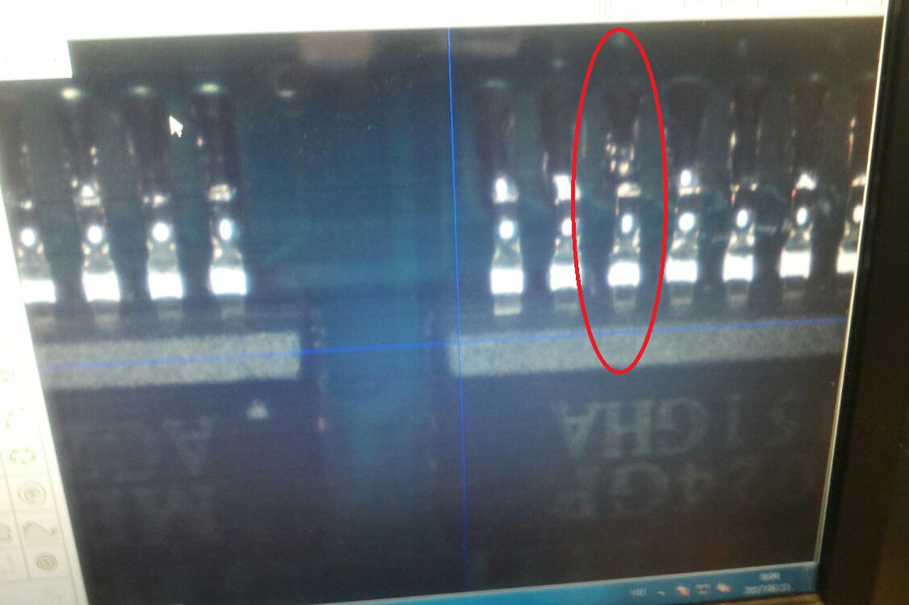

(#) Mircsof válasza kly hozzászólására (») Márc 11, 2017 /
Nem előzött meg szombati munkaidő egy PC táppal a szebben, és egy pákával csodákra képes...
Először is azon kívül, hogy félre vezettél annyi volt a hiba, hogy a vezeték amivel az in2 lábat akartam GND-re húzni az kérlek szépen szakadt volt... Előtte megmértem, hogy mekkora fesz van az IN2 lábon, viszont közben nem mértem rá, hogy le e ment gnd-re fene gondolta, hogy szakadt a vezeték.
Egy leden kívül az összes működik. Az is csak azért nem, mert a led driver lába lóg a levegőben nem került rá elég ón, hogy a paddel összekapcsolja.
