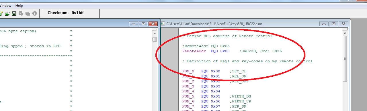

URC22B is jó, mert tudok ilyet szerezni. (Biztos nem találnék olyas valakit aki átírná URC1 -re.) Köszi hogy segítesz.
a csomagban lévő állományokkal fordítottam
Úgy gondolom, hogy az URC1-nek kicsit kevés a gombja!
Megpróbáltam összefésülni a távi.asm-eket, és igazítani URC22B-hez, remélem sikerült. Valamint, remélem jót küldök.

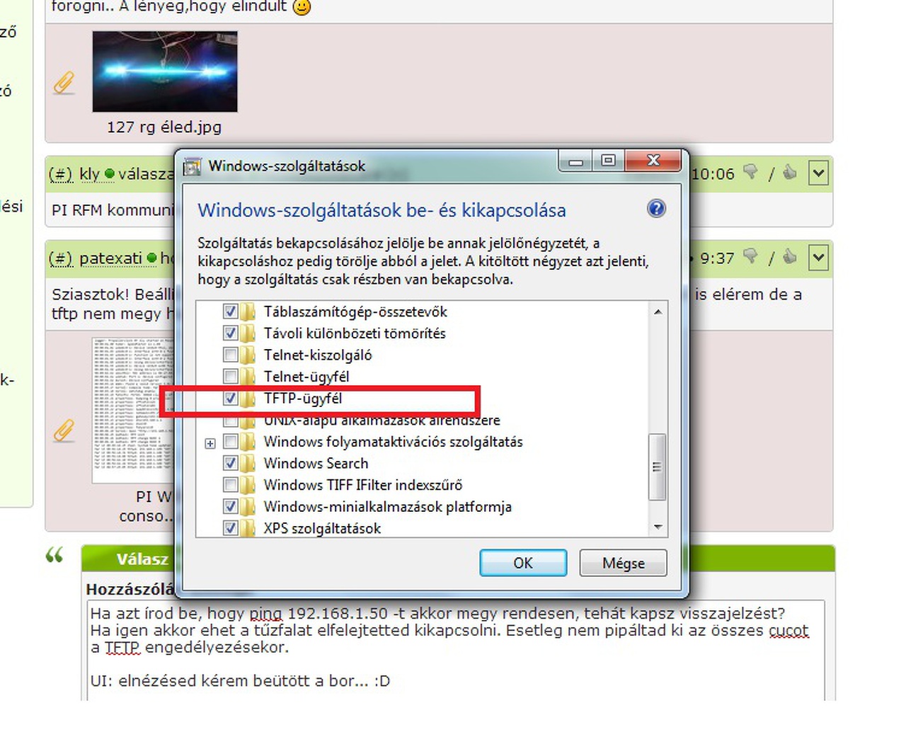

Ha azt írod be, hogy ping 192.168.1.50 -t akkor megy rendesen, tehát kapsz visszajelzést?
Ha igen akkor lehet a tűzfalat elfelejtetted el kikapcsolni. Esetleg nem pipáltad ki az összes cucot a TFTP engedélyezésekor. UI: elnézésed kérem beütött a bor múltkor... Ugyan ott ahol a videón is szerepel, csak kicsit lejjebb van amit pipálni kell. Idézet: „Mi is a dc konverter típusa?” MCP16311-E/MS A hozzászólás módosítva: Márc 13, 2017

Azt áruld el még, hogy neked hol van most az RFM adó, és hogy végül sikerült a TFTP? Idézet: „Akadozva de megy a szerver..” kly biztos kalapálja Bővebben: Link A hozzászólás módosítva: Márc 13, 2017
Hali! Köszi a videót még egyszer így gorsan ment.. A TPTP nem sikerült,kly az írta meghalt a szerver..Most működik ezért tudtam a képeket változtatni..Az adó vagy egy méterre van de megy akár 3 méterről is néha szemetel de ha forgatom eltűnik.. A WP nem zavarja az biztos mert nincs semmi árnyékolás a közdarabon most.. Ez viszont nem dc konverterrel megy az is lehet annak a tekercs zavar be a modul mellett.. Majd mérek mindent meg ha lesz új konverter tudom mihez viszonyítani a dolgokat. A 3,3 V rész 250-300 ma közt vesz áramot azt mértem már nagyvonalakban ..

Épp írni akartam, hogy a TFTP csak annyi, hogy ha lanban csatlakoztatva van a modul, és jók az IP címek, és még engedélyezve is van, és még a tűzfal is ki van kapcsolva, és még a holt nap együttállás is jó akkor a saját helyi hálózatodon belül tudsz bármit másolni az SD kártyára. Végül is ez a módszer olyan mint egy last limit total commander. Ehhez nem kell se kly servere, se net se semmi csak rengeteg és, na meg a hold.....

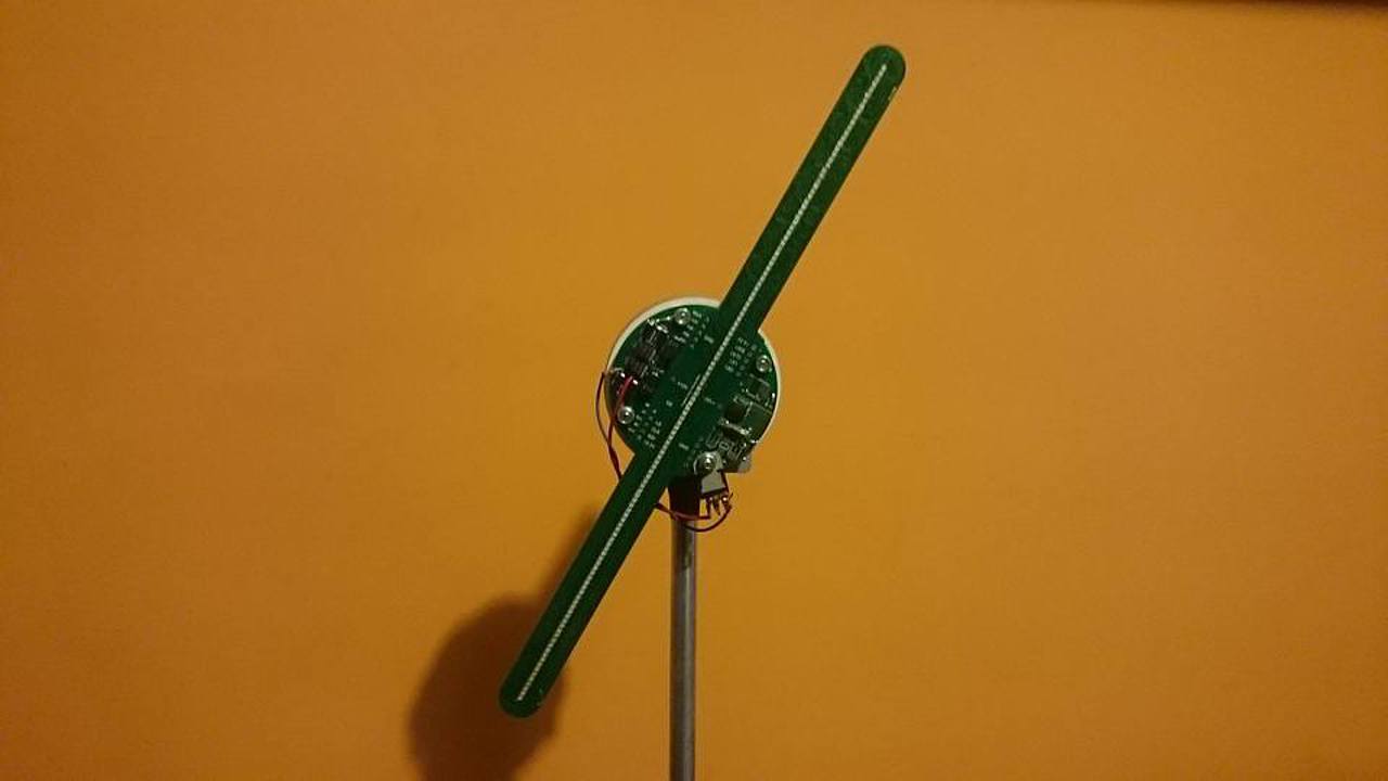

Szomorú de ne csüggedj! Már megint pörög az agyam...Igencsak fénylik a belső pár led és erre kitaláltam egy elég egyszerű megoldást.. Mi lenne ha "megsöntölnénk" azt a pár ledet a meghajtóknál Pár ellenállással? Így nem kellene semmit megszakítani vagy kivenni..

Milyen kóddal használod?
Ez a 0026-ra van beállítva! Távin: Pl. SET+ TV1: 0026. Ehez a 0x00 cím tartozik.

Csak cseréld ki belül a ledmeghajtók 10K ját 15Kra vagy 20Kra Egyébként hozta amit vártál fordulatilag? A hozzászólás módosítva: Márc 13, 2017
Simán hozta Amúgy mindenknek köszönök mindent ez a project egy új fejezet..Először csökkentem a meghajtó áramot beül ha nem elég kap söntöt is.
Egy dolog lenne jó de nem megoldható jelenleg SW ből.
Hogy ki lehessen kapcsolni a rotor feleket külön. Akkor látszódna igazán a különbség. A 10k cserével egészen a kikapcsolásig lehet csökkenteni a fényerőt. A hozzászólás módosítva: Márc 13, 2017

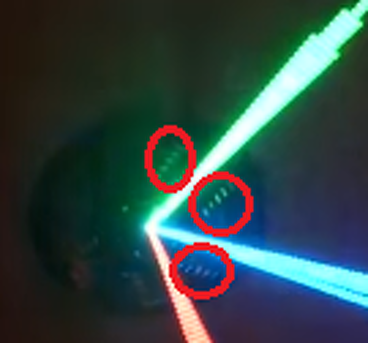

Engem ez zavar a legkevésbé, hogy a belső ledek fényesebbnek látszódnak.
Ha kicserélném nagyobbra én is akkor megszűnne az amit derengésnek hittél és pedig csak a tüskesorokról tükröződik vissza a ledek fénye. De így, hogy elbeszéltünk egymás mellett mert mást hittem én is derengésnek meg mást te is, így csak az RFM modult zavarja meg valami még mindig sajnos. A képen látszik a tüskesor forr szemei.
