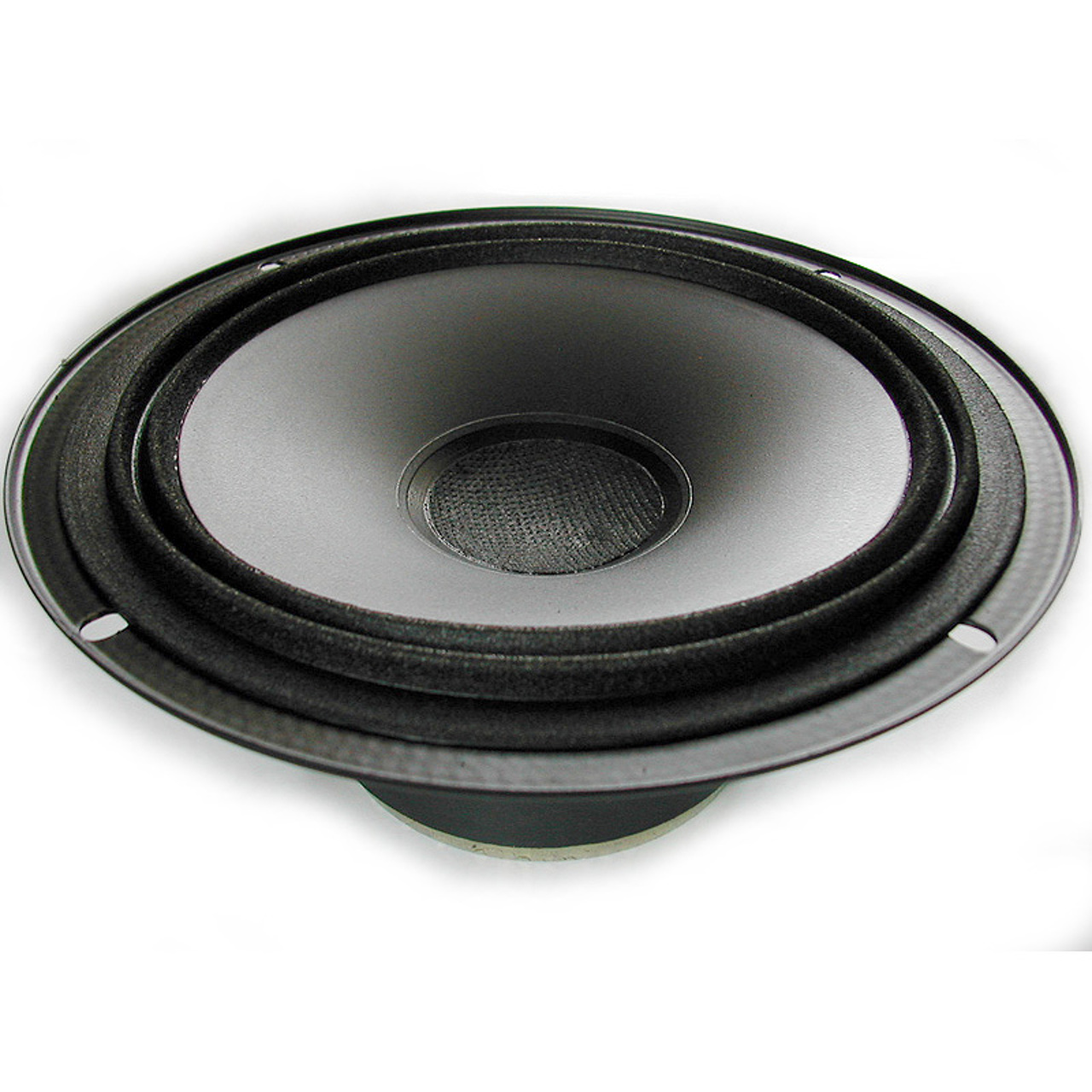

Keresem a közép utat, minden tekintetben, és két hangszórót néztem ki.
PEERLESS SDS-134-THP 5.5 INCH WOOFER COATED PAPER
5.5"inch 8ohm 60W~200W bass speaker Center surround speakers Woofer
Az első loudspeaker freaks-ről, utóbi az ebay-ról- made in cihna.
Árban körülbelül egyforma. Képességre már kétséges!
Előbbi azért jó, mert a lapítás miatt közelebb tudom tenni egymáshoz, tudok helyet felszabadítani egy nagyobb dómnak.
Ha kevés lesz a mély, kap egy (-egy) subot.

(#) P_Laszlo válasza newDesigner hozzászólására (») Ápr 13, 2017 /
Igen, ezek a kirakatparaméterek. Bármilyen membránanyagból lehet jót és rosszat is készíteni, ez nem meghatározó. Az ilyenolyanszállal kevert dolgok inkább csak érdekességnek jók, ha már a műszaki tartalom jó mögötte.
Papírból is lehet sokfélét meríteni, csillapítható is többféleképpen. Szinte végtelen a lehetőségek száma.

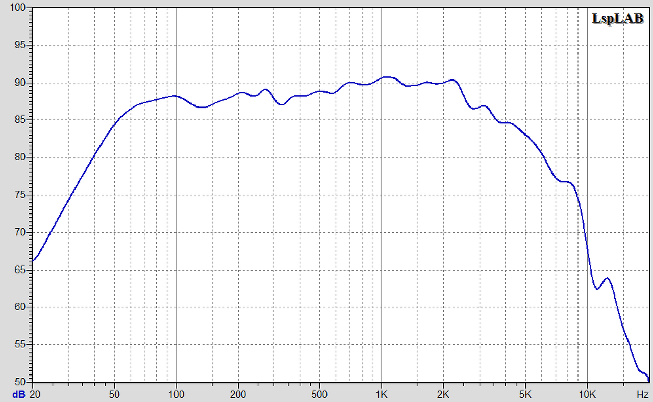

(#) P_Laszlo válasza patkany hozzászólására (») Ápr 13, 2017 /
A mélytartomány mindig jól leírható T-S paraméterekből és a dobozból számolt-modellezett adatokkal. Amire utalsz, az egy negyedrendű BP doboz. A frekvencia-hangnyomás válasz formázására könnyen használható, de a terhelhetőség és a mélytartomány pontossága többnyire sérül.
A hangsugárzóépítésben olyan paraméter nem létezik, hogy "eléggé folytva".
A mechanikai terhelhetőség szempontjából sem azt nézzük, hogy kemény-e a felfüggesztés, vagy erős-e a papír.
A Peerless összességében jobb választás, mint a Monacor, valamivel jobb hangszóró is, 8 ohmos is, de mélytartományban kicsit gyenge, és a T-S paraméterek sem szépek annyira, illetve ez is berezonál 4kHz-nél. Bővebben: Link
De azért, ha már választani kell, inkább ezzel érdemes dolgozni. A Monacor sem érzékenyebb, nagyjából 1dB különbség van közöttük.
Viszont, ami nagyobb baj, hogy a Videoton DB 3048-as dobozba nem szerelhető be problémamentesen a süllyesztés miatt.

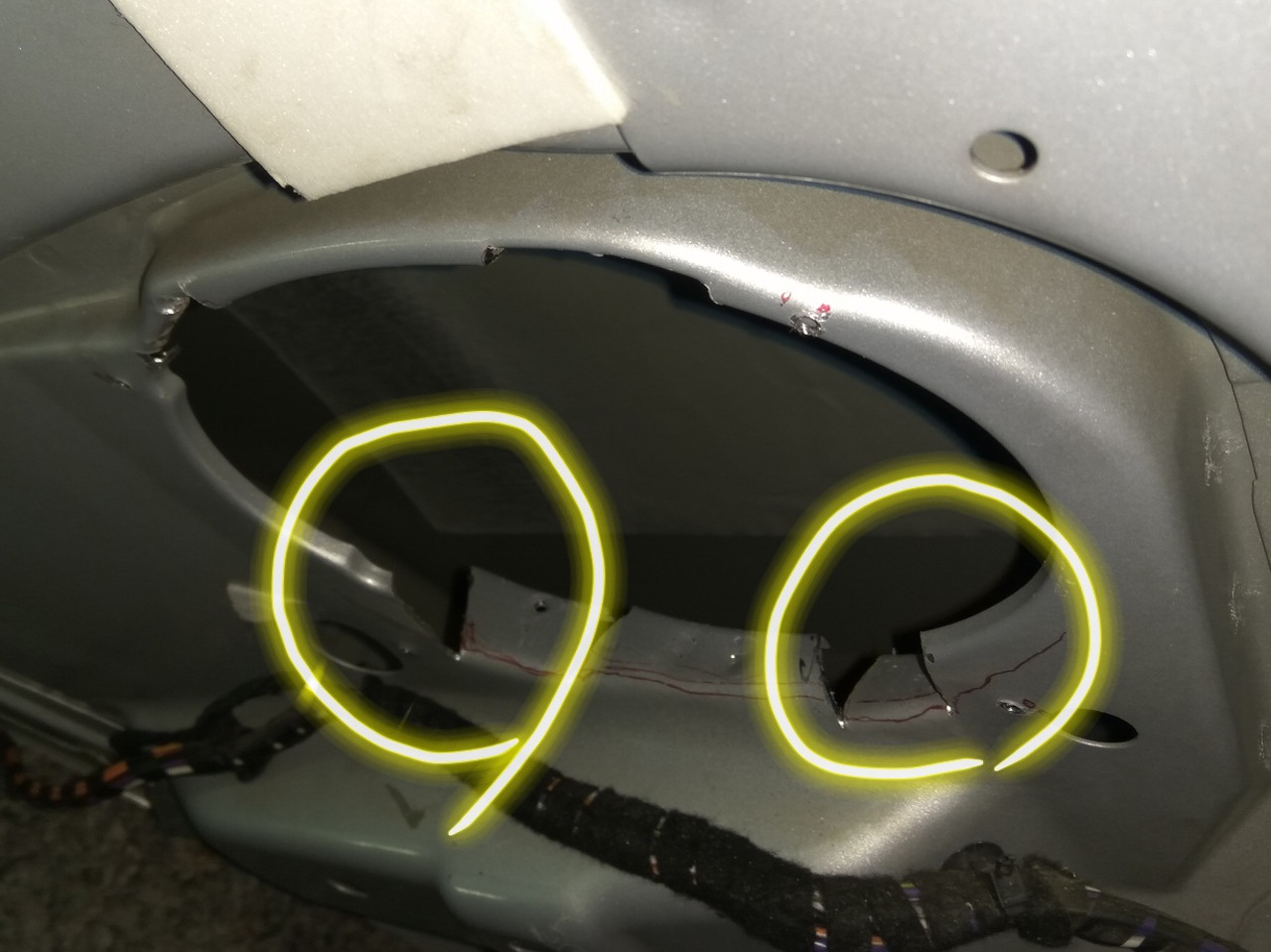

(#) newDesigner válasza P_Laszlo hozzászólására (») Ápr 13, 2017 /
Tegnap éjszaka sikerült kiküszöbölnöm azt a problémát, hogy a rosz kivágás miatt a fémlemez hátulról "betartott" a membránnak. 5"x7"/6"x8"-ról lett áralakítva erre a túlméretes 6"x9"-re. Egy speckó vékony, sűrű fitnesz/strandmatrac került a perem alá és mindenhova burkolatnak, pluszban a gyári 1,5 cm-es filc és a kétrétegű gyári kárpit alá. 130W névleges kimenő teljesítményű Boschmann zxIII-t6d erősítővel csak a két hátsó hangszóró elérte a fájdalom küszöböt.
Én Taszáron voltam repülőgép vontató sofőr és a feeling kb. ugyan az volt, mint a sugárhajtómű hangja 15m-ről, vagy még rosszabb
