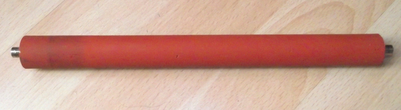

Köszi, a gumihengert kipróbálom. E-bayen nem lehet kapni? Nem találtam, hogyan kellene rákeresni?
A hozzászólás módosítva: Ápr 17, 2017
(#) szili83 válasza eyess hozzászólására (») Ápr 17, 2017 /
Megcsiszolom 1000-es papírral, majd féktisztítóval lemosom. Ez a NYÁK tisztítás, a műnyomó pírnál bőven jó szokott lenni, azzal nem szokott ilyen problémám lenni.
(#) szili83 válasza Kovidivi hozzászólására (») Ápr 17, 2017 /
De nem lehet kevés, mert a műanyag is átragad, aminek nem szabadna. Ez a fő problémám, hogy a műanyag átragad, de a festék meg van amikor nem...
A festékre megoldás lehet a korában említett gumi henger.

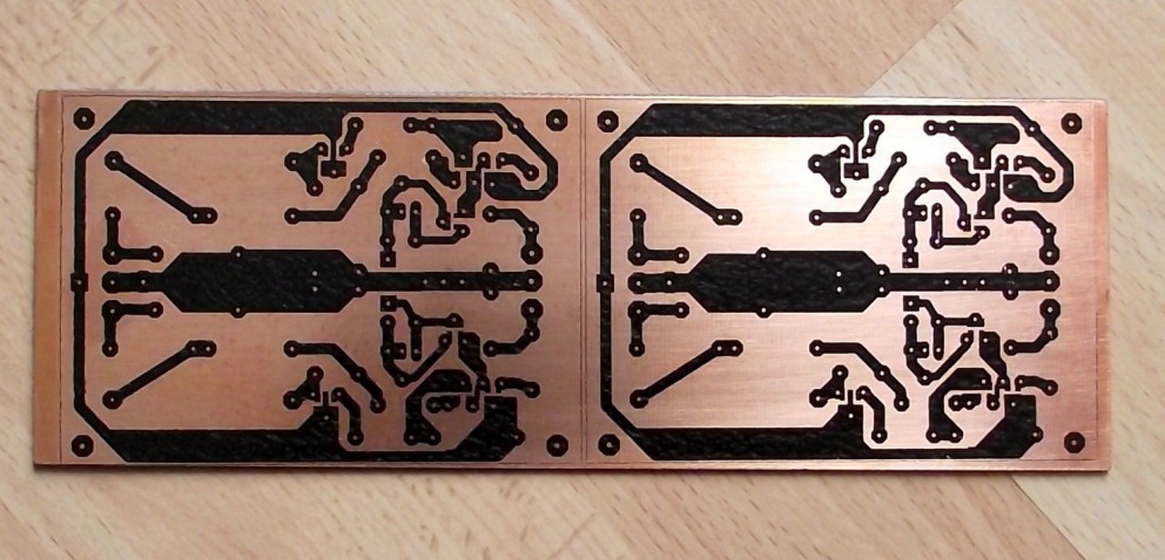

Illetve neked hogyhogy nem ragad rá a műanyag? Mekkora hőfokot használsz? És pontosan hogyan csinálod? Hátha valami apró lépés a problémás..
Én 180 fokos vasalóval megvasalom, majd papírzsepivel rányomkodom, vasalom, papírzsepi... És lehúzom, úgy hogy előtte a vasalót elhúzom, hogy melegen jöjjön le...

(#) morgo válasza szili83 hozzászólására (») Ápr 17, 2017 / 1
Semmi baj nincs a csiszolással. Az nem elfogadható magyarázat, hogy a csiszolás miatt nem tapad. Éppen hogy jobban kéne tapadni egy érdesebb felületen, mint egy tükörsimán. Jó ideje csak szárazon csiszolom kb. 800-as papírral, aztán szárazon letörlöm valami vileda szerű anyaggal a rézport. Semmi zsírtalanítás, meg egyéb huncutságok, mégis rendesen ragad a festék. Ha az áttapadással van gondod, az nem múlhat a hordozón sem, hiszen annak semmi köze a festék és a réz közötti tapadáshoz. Inkább a hőfokon próbálj változtatni. Nem kell túl magas hőfok, én laminálom, és az 1,5-ös nyákot 7x engedem át rajta. Ha 180 fok lenne a nyák, nem gondolom, hogy röhögés nélkül pakolgatnám csupasz kézzel.

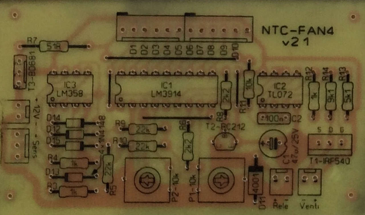

(#) eyess válasza szili83 hozzászólására (») Ápr 18, 2017 / 2
Ennyi hozzászólásból is láthatod , hogy sokféle verzió létezik , létezhet .Kipróbálhatod mindet is ha akarod és amelyik beválik jobban neked annál maradj.Viszont ha bármelyiket is próbálod az ellenőrzés az úgy történhet , ha a nyáklapot megtisztítottad , és ha vizet engedsz rá ,és hagyod a vizet elterülni a nyákon , akkor a víz mindenhol be kell hogy lepje.Ha bárhol eltávolodik a víz a nyákon , akkor ott zsíros , és nyilván a rajzolat sem fog rendesen megtapadni ott. Mindig nem kell vizezni , mert ha bejön egy technika , akkor fogod tudni , hogy az biztosan jó kell hogy legyen.
(#) szili83 válasza eyess hozzászólására (») Ápr 18, 2017 /
Igen igazad van, sokan sok félét használnak. A vizes dolgot megpróbálom, tényleg nagyon jó ötlet a zsírosodás ellenőrzésére.

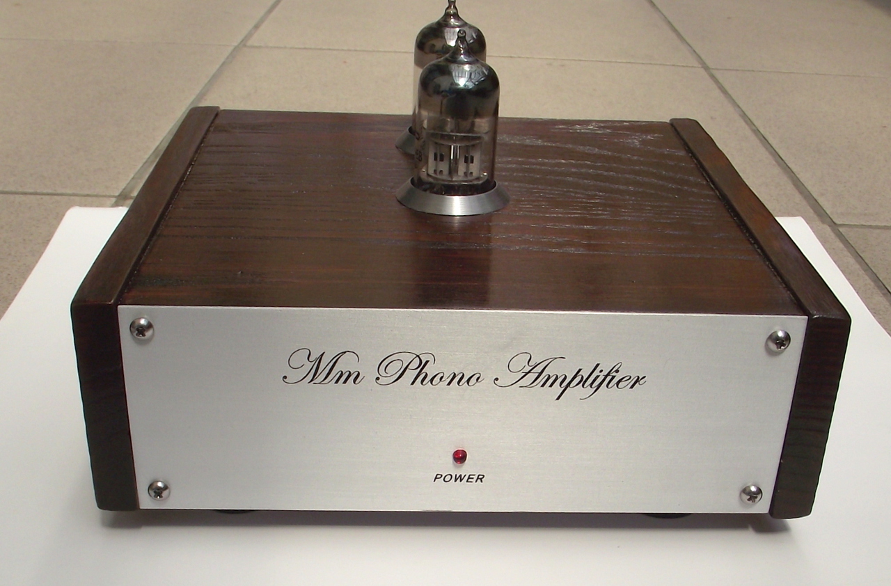

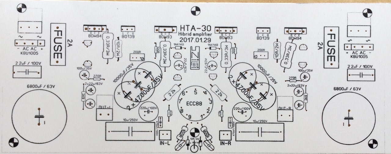

Ami biztos, hogy maradok a réz oldalon a jól bevált műnyomónál, mert a műanyag ráégést pontokban nem biztos, hogy jól ki tudom küszöbölni. Az lehet az a rosszabb papírtól is, és annyi féle lesz, amennyi rendelés. Műnyomóból meg van kb 50 azonos A4-es ívem azonos vásárlásból.
TOP oldalra a silkscreenre jó lesz ez a kínai papír, mert ott nem annyira kényes, szépeket csináltam vele.

Egyetértek, a csiszolás növeli a tapadást. Én víz alatt csiszolom 600-800-as körülivel és papír törlővel törlöm meg, hogy gyorsan száradjon. Laminálom én is vékony műnyomóval. TQFP 100 és 144 nem akadály tenyérnyi nagy integráltságú SMD nyákon se. A maratás után (20%-os sósav+H2O2), beültetés előtt rögtön, víz alatt tisztítom szintén csiszolással, majd beültetés után lakkozom sima transzparens lakkal.
A lézer festék minősége döntő. Nekem csak a HP eredeti toner adja a legjobb minőséget. OKI és más nyomtatók festéke túl magas hőfokon olvad. A nyákot utólag érdemes méretre vágni és keretet adni a rajznak, hogy ne jöjjön le a széleknél a papír leáztatásakor.
