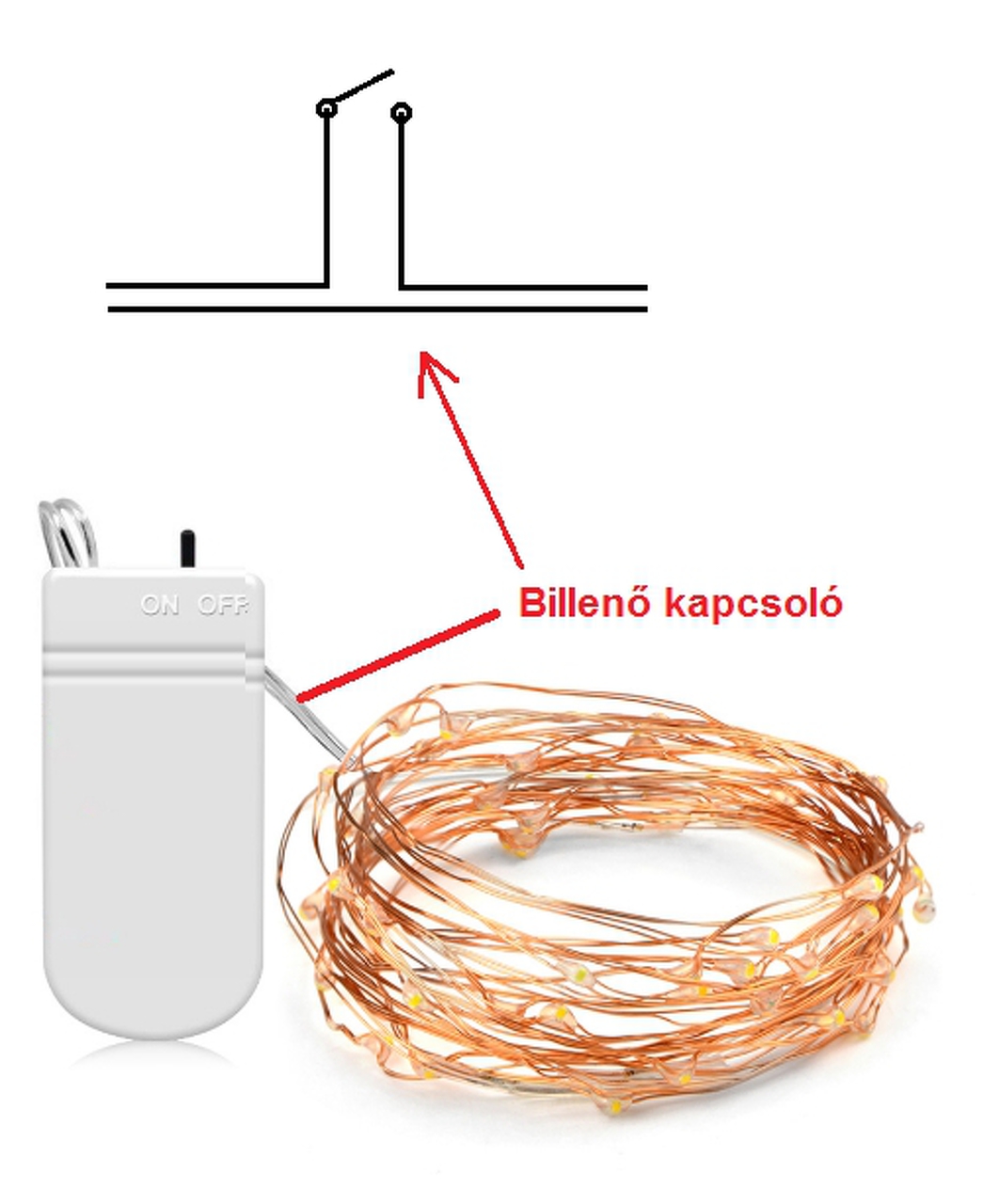

Volna egy egyszerű kérdésem. Van egy, a képen látható elemmel működő led sorom. Ezt a led sor kellene beépíteni (makettba) viszont a kapcsolót át kell helyeznem messzebbre. Működő megoldás lehet az, hogy a sorba kötött ledekek elötti szakaszba építek egy új kapcsolót? Az eredeti kapcsolót bekapcsolva hagyom, és az új kapcsolóval vezérlem a led sort. További kérdés: ilyenkor fogyasztja-e az elemet, vagy csak akkor amikor működik a led? Számít-e, hogy a két eres vezetéknél melyikre kötöm az új kapcsolót? Illetve milyen buktatója lehet még, ami kihatásra lehet a működésre? Köszönöm.

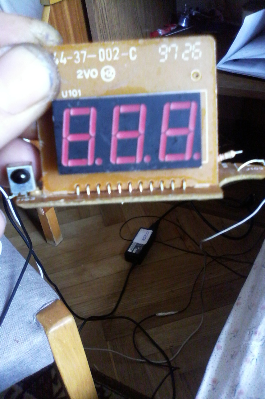

Remélem nem rossz helyre írom.Van egy kijelzőm, és azt szeretném megkérdezni, hogy feszültség kimutatására alkalmas legyen._Hogyan csináljam?Esetleg egy kapcsolási rajzot, vagy NYÁK rajzot elfogadnék._Kérlek segítsetek!_Adapterhez kellene, persze ha megvalósítható._Köszönöm._Itt a kép. A hozzászólás módosítva: Ápr 21, 2017

Egyszerű logikai feladat. A sorbakötött kapcsolók ÉS kapcsolatot alkotnak, a LED szalag akkor világít, ha az egyik ÉS a másik kapcsoló is be van kapcsolva. Tehát az egyik kapcsoló állandó bekapcsolásával, a másik kapcsolóval tudod ki-, be kapcsolni.

Ha jól látom ez valamiféle multiplex kijelző lehet. Az általánosan elterjed közcélú feszültség átalakító IC kel ezt sajnos vezérleni nem lehet, legalábbis egyszerü módon nem, a csökkentett lkivezetések miatt (ilyen IC lehetne pl:ICL7107). Az ilyen kijelzóket általában valamilyen mikrokontroller vezérli a a költség hatékonyság jegyében. pl: PIC, AVR stb. Ha mindenképpen megszeretnéd építeni akkor tehát egy ilyen kapcs.rajzra lessz szükséged, ilyennel tele van a net, nem lessz nehéz dolgod eggyet keresni.

Ez csak egy elemtartó, vagy valami szabályzó?
A megszakított LED áramkör ellenére a vezérlő valamennyire terhelheti a telepet, de ez biztos, hogy nagyságrenddel kisebb, mint a LED-ek árama. Ezt csak méréssel lehet meghatározni. Amit viszont buktató lehet: van-e valami szabályzó elektronika a dobozkában és a kimenetén van-e puffer? Mert ha áramgenerátor van benne, akkor megszakításkor majdnem a teljes telepfeszültséget kitolhatja a kimeneti pufferre, és a külső kapcsoló zárásakor ez - egy pillanatra - az üzeminél nagyobb mértékben terheli a LED sort. A hozzászólás módosítva: Ápr 21, 2017

Ez csak elem tartó kapcsolóval. De van olyan is ami 3 állású kapcsolóval szerelt, ON/OFF/Villog.
Itt már van egy kis minimál elektronika a kis méretű nyák lapon. (3x1,5 volt elemekkel) Majd lefotózom. Viszont ha számít, akkor a kapcsolót kellene leforrasztani és onnan hosszabbítani? |
