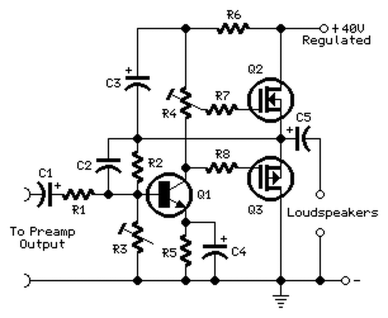

Sziasztok! Belefogtam egy kis erősítő építésébe, mellékeltem a képet. Azonban ugye kellene bele 2 db 2,2kOhmos trimmer, amit sajnos nekem nincs, mert véletlen ellenállást kértem helyette a boltban Van itthon viszont 22kOhmos, szerintetek ezt bele tehetném, ha óvatosan beállítom, mintha csak 2,2kOhmos lenne?
(#) reloop válasza Matqux hozzászólására (») Máj 19, 2017 /
Szia! Már a 2k2 trimerrel is nagyon finom állítást igényel, 22k-val túlságosan kockázatos, sőt R4 helyén egyszerűen lehetetlen.

(#) Pafi válasza reloop hozzászólására (») Máj 19, 2017 /
Te ismered a MOSFET-ek típusát és a többi alkatrész értékét?
(#) Pafi válasza Matqux hozzászólására (») Máj 19, 2017 /
Tilos ugyanazt a kérdést két topicban is föltenni.
(#) reloop válasza Pafi hozzászólására (») Máj 19, 2017 /
A kép címét meggugliztam Bővebben: Link.
(#) Pafi válasza reloop hozzászólására (») Máj 20, 2017 /
Ah! Köszi!
Így a legjobb megoldás az lenne, ha R4 (22k poti) alsó fele meg lenne söntölve egy 2,2k-s ellenállással, a fölső fele pedig 4,7k-val.
R3-ra pedig ahogy írtam a kezdős topicban, simán 2,2k söntölés kell.
Így még jóval finomabbá is válik a beállíthatóság.
(#) reloop válasza Pafi hozzászólására (») Máj 20, 2017 /
A kérdezőnk fiatal versenyző, abban sem vagyok biztos, hogy 40V közelében lesz a táp. Kicsit tapogatóznék mi az elképzelése a kivitelezésről.
A Q1-kollektoráramát 5mA felett tartanám, legyen kraft a pozitív félperiódus vezérléséhez.
A javaslatoddal természetesen egyetértek.
Hát igen, tényleg bizonytalan hogy pontosan mit is szándékozik építeni Matqux, és a tápfesz itt elég fontos, jó lenne ha nyilatkozna erről, de én egyelőre abból indultam ki hogy többé-kevésbé követi az eredeti tervet, és hacsak nem nagyon nagy mértékben tér el, akkor ezekkel az értékekkel kényelmesen be lehet állítani a megfelelő munkapontot. Én 4 mA kollektorárammal számoltam egyszerűen azért mert az R4 poti középállásában 11k||2,2k=1,8k alsó eredő ellenálláson kb. ennyi kell a 2 db FET nyitásához. A 2,2k előnye hogy biztosan van. Abban igazad van hogy nagyobb kollektorárammal picit kisebb lehet a torzítás nagy frekin, de az eredeti kb. 7 mA-hez képest ez nem számottevő eltérés ilyen szempontból. Ráadásul a kisebb disszipáció csökkenti a termikus torzítást, ami egy ilyen nagy feszültségerősítésű fokozatban, a kis chiptömegű tranyón nem elhanyagolható. De ezek már nagyon finom részletek, nem érdemes ezekre optimalizálni, hiszen sokkal durvább problémák is vannak (első sorban a nyugalmi áram hőfokfüggése).

(#) Matqux hozzászólása Máj 20, 2017 /
Köszönöm a válaszokat, nagyon kedvesek vagytok! Bocsánat, hogy két topicban is feltöltöttem a kérdést, nem tudtam, hogy nem szabad, nagyon szükség volt a válaszra Igen, maradok az eredetinél, inkább szerzek 2,2kOhmos többfordulatú potmétert. A 40V-os táp még érdekes lesz, hiszen eltaláltátok, csak 30V-os tápom van Majd valahogyan meghajtom és beállítom, először csak szerintem 30V-ról. Mivel a tápegységem stabilizált, ezért először nem lesz szükség tápra, ha tetszik az erősítő hangja, megépítem az oldalon található stabil tápot hozzá. De ugye, ha csak 30V-ról hajtom nem tudom az oldalon található feszültségértékeket követni a beállításhoz... Akkor hogyan állítsam be a két potit, hol mérjem az áramot? A hűtőbordán még rajta vagyok. Nyáktervben pedig sajnos még csak az egyoldalas megy, ebből megpróbálom kihozni a legjobbat.
(#) reloop válasza Matqux hozzászólására (») Máj 20, 2017 /
Ebben a cikkben meglepően épkézláb a beállítási útmutató. Eltérő Ut tápfeszültségnél a kimeneti csatolókondi előtti mérési ponton Ut/2+3V-ot állíts be a szimmetrikus kivezérelhetőség közelítő értékének.
Ennek a áramkörnek az egyoldalas NYÁK bőven elegendő.

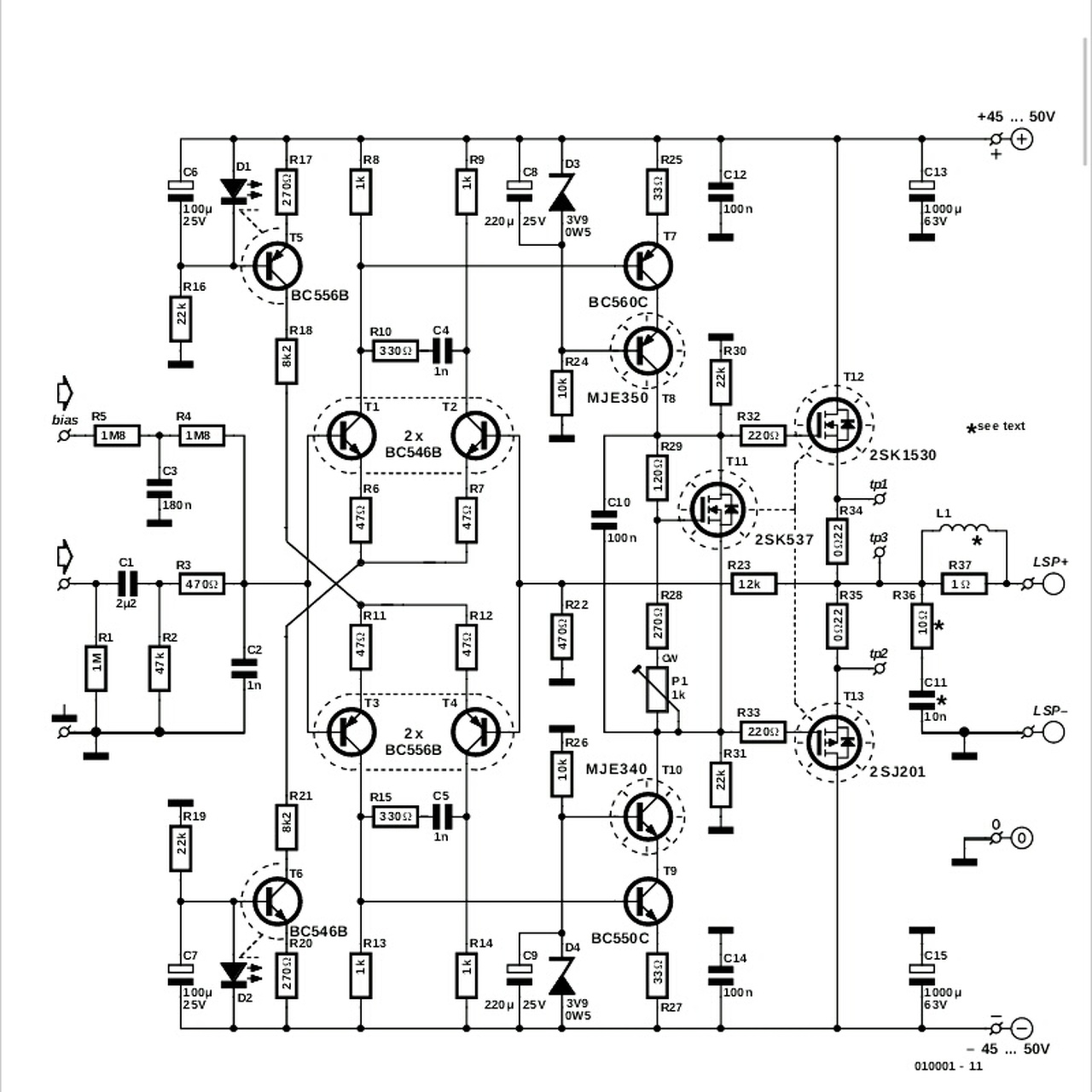

(#) mc-4 válasza reloop hozzászólására (») Máj 25, 2017 /
Mennyire kell összeválogatni a bc és mje tranzisztorokat, mennyi lehet max különbség a bétákban?
A hozzászólás módosítva: Máj 25, 2017
(#) reloop válasza mc-4 hozzászólására (») Máj 25, 2017 /
A T1-T2 és a T3-T4 esetében, 1,2mA kollektor áramnál legyen mondjuk 10%-on belül az erősítés. A T7-T8-T9-T10 körben 15mA nyugalmi áram lenne az amire válogatni kéne, de magához a nyugalmi áramhoz a D1, D2 nekem 1,3V nyitófeszültségűre jön ki, ami piros LED-nél inkább 2V az adatlapok többségénél. Az megvan, hogy lapos oldalú LED-et ír elő és a tranzisztorhoz kell fogatni? Bővebben: Link
Visszatérve a nagyjelű erősítő kimeneti körére, ott nem látom különösebb jelentőségét a bétára válogatásnak.
Igen tiszta a dolog, hogy D1-2 is kontaktba van a tranzisztoránál.
