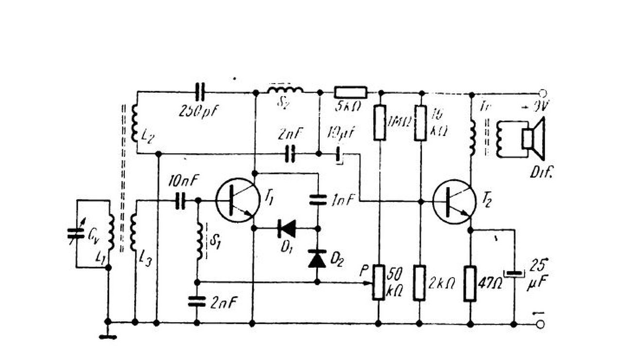

Én eddig azt hittem, a diódáknak az a jó, ha kicsit nyitó irányban vannak előfeszítve. Látván a kétféle kapcsolást, lehet, hogy a diódák milyen irányban vannak bekötve az mindegy? Az általam megadott rajz ellenállásai 9 Volt tápláláshoz vannak méretezve. A fojtók akármilyen ferrit anyagon, a legvékonyabb huzalból ami ráfér, én legalábbis nem számolgattam, legalább 100 menet biztos kell oda középhullámon. Kisebb értékű forgókondenzátorhoz (200+100 pF) 70-80 menet kell a rezgőköri tekercsre. A nagyfrekvenciás részben a kondenzátorok 1-2 nF értékűek. Ez alapján össze tudod dobni hamar. Én vagy 30 évvel ezelőtt raktam össze 1 délután, meglepett, hogy milyen hangosan szólt telefonhallgatóval kimenő trafó nélkül. Később megépítettem alacsonyabb telephez IC-s végfokkal, de az már nem volt az a feeling sajnos.
(#) hobbyjani válasza fecameca hozzászólására (») Jún 21, 2017 /

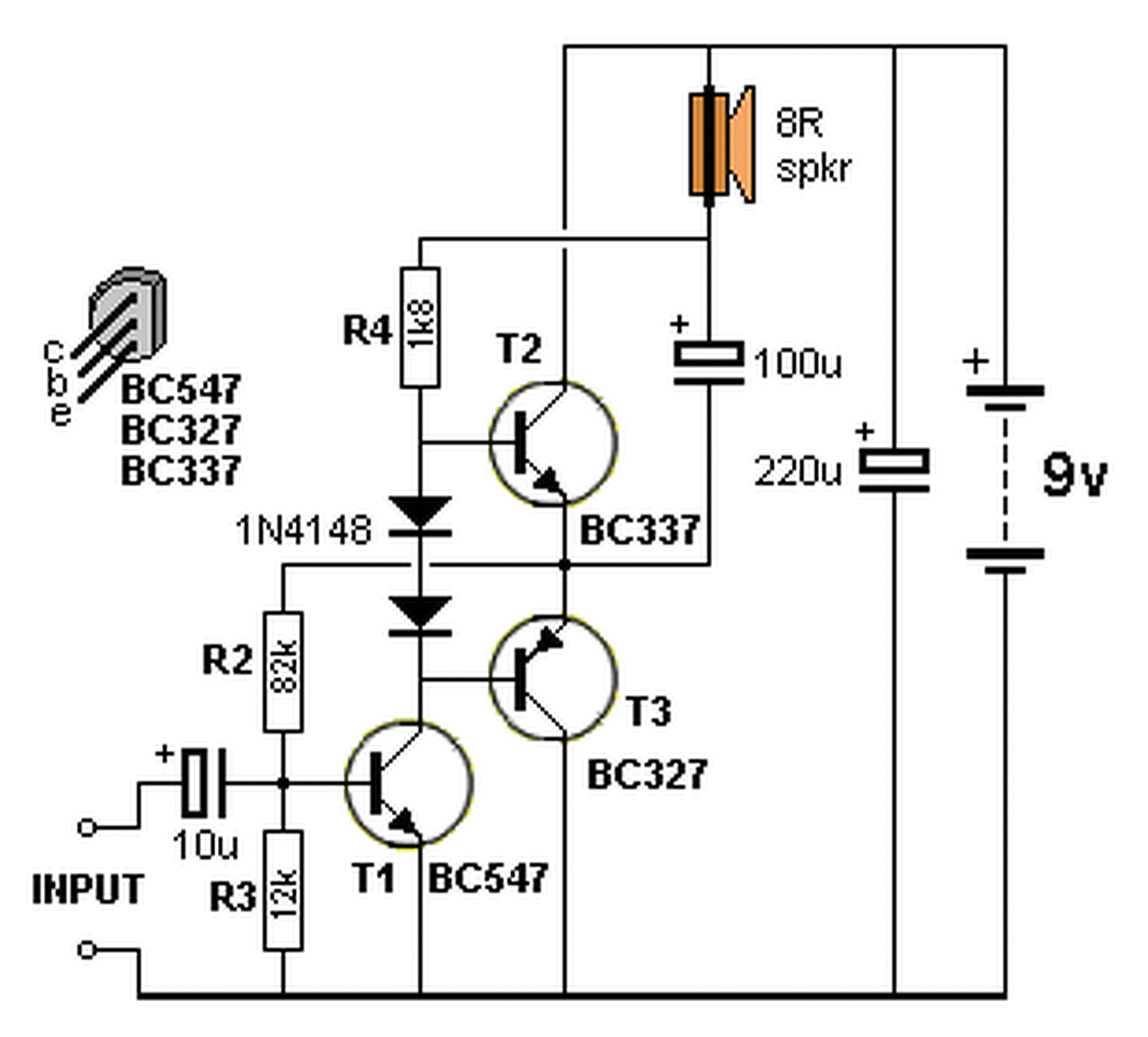

Uttörő koromban épitettem ilyesmit,persze visszacsatolás nélkül,hogy ne sipoljon ,az erősebb adóknál,a folytó adatai 200-300 menet 0,1-es drótbol 3 mm-es feritre,vagy mégjobb ferrit gyűrüre vagy fazékmagra,hangszóróval gyengén szól,azért épitettem hozzá egy ellenütemű végfokot két komplementer tranzisztorral,akkoriban két orosz germániummal,igy már jól szólt,AM rádiót én ma is hallgatok,Letenyén bejön a MMR Rádió,nagyon klassz zenés műsorral,sajnos cak Muravidéken 100 km-es körzetben,más magyar AM rádió nem ér két lyukasvasat sem.

Aki ma ilyent akar épiteni,annak ezt a változatot ajánlom,ma germánium tranyókat nehéz beszerezni,ez meg sziliciumokal megy,a diodák is lehetnek schotky félék,amit még lehet kapni.Itt van még egy erősitő amit a T 2 helyett lehet hozzákapcsolni,igy elég hangerővel fog szólni.

A reflexes rádió leegyszerűsitet rajza meg itt van,persze csak az első fokozat és persze azoknak akiknek nincs ferrit rúdjuk,megy egy tv roncsbol kitermelt ferritmagos,vagy régebbi vaspormagos tekercsház,az adatok 100 menet,leágazás az 5-nél ,az antennatekercs pedig 10 menet reá a másikra,lehet próbálkozni akár légmagos tekercsel is,a helyi adóknál az antenna lehet egy darab drót is,persze lehet ferritrúdra is a tekercs,igy a menetszám 65 menet,leágazás a 4-nél,antennatekercs nem kell.Utána jöhet egy hang fokozat,1,2,3,4 tranyóval,vagy akár IC-vel,a tranzisztor akármilyen kistlyesitménnű szilicium,a dioda germánium,vagy schotky.

UI ...Szerintem itt a szerző hibázott a tranzisztor kollektorja és a dioda közötti kondi nem elkó ,hanem 10 n kerámia.

(#) _BiG_ válasza hobbyjani hozzászólására (») Jún 25, 2017 /
Nem hinném, hogy hibázott, hiszen ha hangfrekvenciát szeretnénk visszacsatolni (ettől reflex), akkor ahhoz nagy értékű kondi kell, hogy kicsi legyen az impedanciája alacsony frekvencián.
(#) dokidoki válasza _BiG_ hozzászólására (») Jún 25, 2017 /
Pedig a dióda végzi az AM detektálást, így az anódja RF jelet kell hogy kapjon, míg a katódján létrejövő HF jelet is erősíti a tranyó... Reflex elvként kettős kihasználása van a tranzisztoros fokozatnak.
(#) hobbyjani hozzászólása Jún 25, 2017 /
Az előbbi leegyzerűsitet reflex rádióban kaptam egy pár hibát,például a 33 nanos kondi sem kell a polarizációs ellenálással párhuzamsan,mert az negativ visszacsatolást eredményez,igy az erősités nem működik,közben került egy harmadik változat,a táp az R 1-en jön be,9 V,a hang a C 4-en megy ki amelyik lehet elkó is a minusszal kifelé.
(#) _BiG_ válasza dokidoki hozzászólására (») Jún 25, 2017 /
Valóban a dióda detektál, de hogy a visszacsatolás a burkológörbére is hatásos legyen - ugye ez a hangfreki -, elég nagy kapacitás kell.
