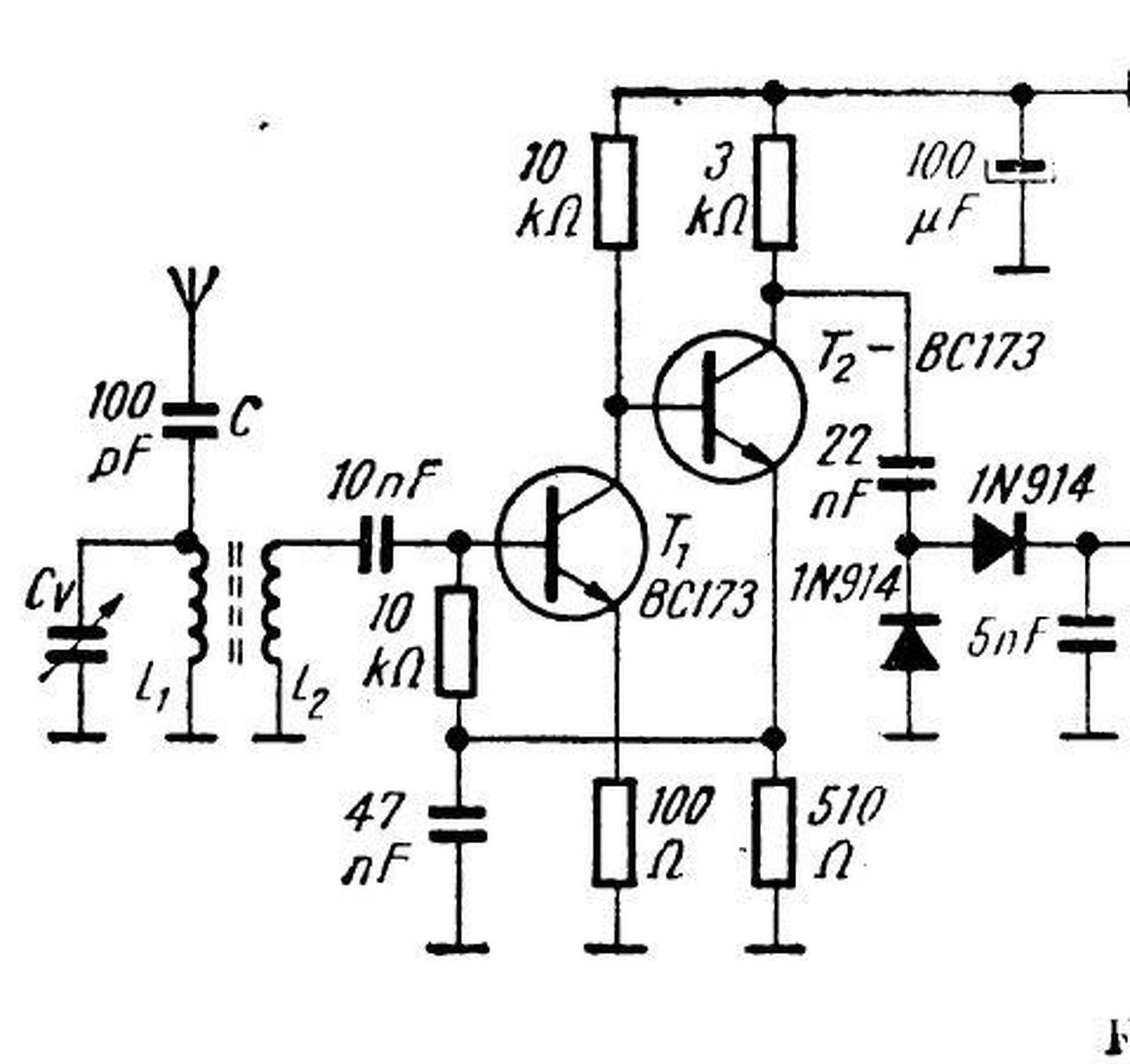

Az általad kért készülék kísértetiesen hasonlít erre. Csak én nem az Ezermesterben találtam, forrás: K.H.Schubert: Rádióamatőrök műhelykönyve (Műszaki könyvkiadó 1966. kiadás) A ferritrúdra tekert rf. tekercsek adatai: L1: 50menet 20x0,07 litze huzal, L2: 10menet, L3: 6 menet 1mm átmérőjű zománchuzalt ír, de szerintem elég oda 0,2-0,5 mm is csatoló és visszacsatoló tekercsnek. Én japán zsebrádió ferritet használtam, de azt írja a könyv, hogy ha túl hosszú a ferrit, félbetörni, és egymás mellé ragasztani.(Mintha olvastam volna ilyet az Ezermesterben is, úgy tűnik.) Csináltam olyat is, nem venni észre különbséget, elég szimplán is, nekem szép gyűjteményem van zsebrádió ferritből, de már nemigen építgetek mostanában, már gyári rádiót sem hallgatok AM-en. 1-2 dolgot még kipróbáltam a közelmúltban nosztalgiából, de már azt hiszem, nincs mit.
Én eddig azt hittem, a diódáknak az a jó, ha kicsit nyitó irányban vannak előfeszítve. Látván a kétféle kapcsolást, lehet, hogy a diódák milyen irányban vannak bekötve az mindegy? Az általam megadott rajz ellenállásai 9 Volt tápláláshoz vannak méretezve. A fojtók akármilyen ferrit anyagon, a legvékonyabb huzalból ami ráfér, én legalábbis nem számolgattam, legalább 100 menet biztos kell oda középhullámon. Kisebb értékű forgókondenzátorhoz (200+100 pF) 70-80 menet kell a rezgőköri tekercsre. A nagyfrekvenciás részben a kondenzátorok 1-2 nF értékűek. Ez alapján össze tudod dobni hamar. Én vagy 30 évvel ezelőtt raktam össze 1 délután, meglepett, hogy milyen hangosan szólt telefonhallgatóval kimenő trafó nélkül. Később megépítettem alacsonyabb telephez IC-s végfokkal, de az már nem volt az a feeling sajnos.

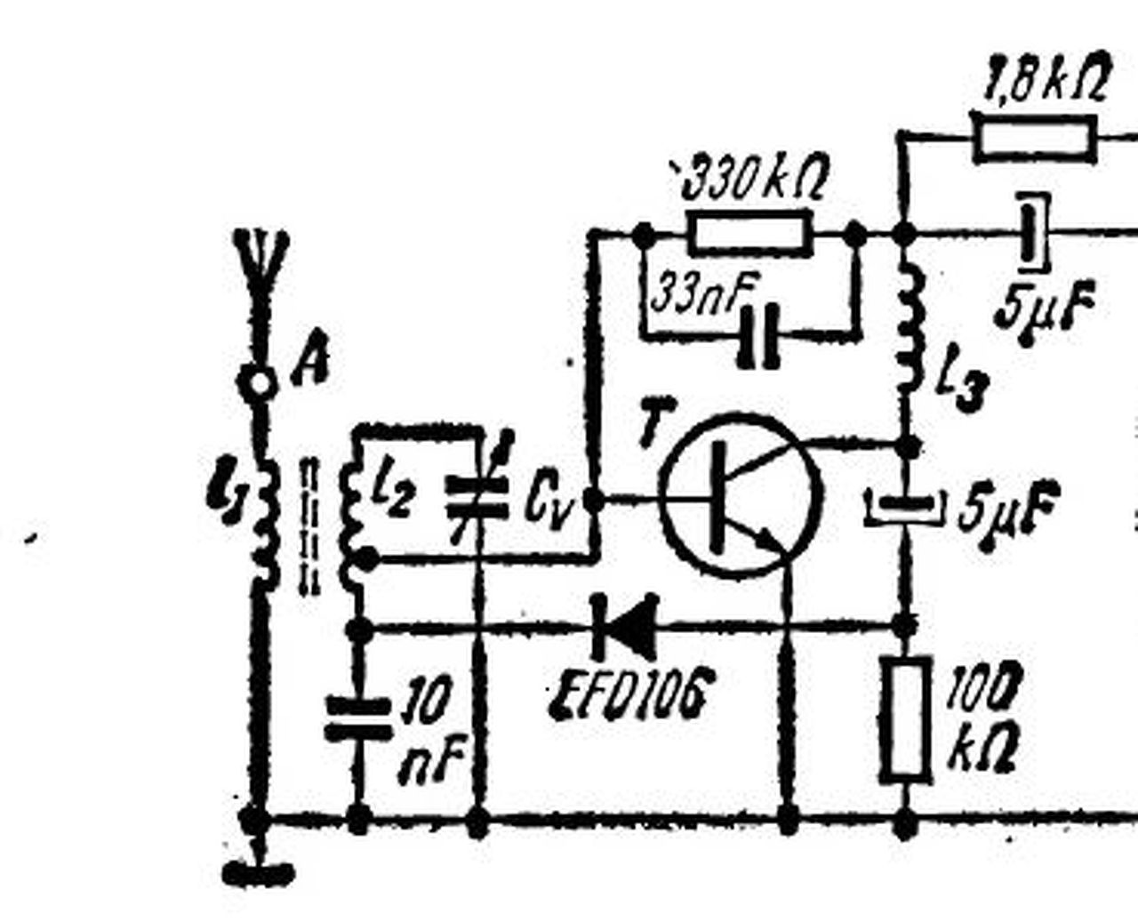

A reflexes rádió leegyszerűsitet rajza meg itt van,persze csak az első fokozat és persze azoknak akiknek nincs ferrit rúdjuk,megy egy tv roncsbol kitermelt ferritmagos,vagy régebbi vaspormagos tekercsház,az adatok 100 menet,leágazás az 5-nél ,az antennatekercs pedig 10 menet reá a másikra,lehet próbálkozni akár légmagos tekercsel is,a helyi adóknál az antenna lehet egy darab drót is,persze lehet ferritrúdra is a tekercs,igy a menetszám 65 menet,leágazás a 4-nél,antennatekercs nem kell.Utána jöhet egy hang fokozat,1,2,3,4 tranyóval,vagy akár IC-vel,a tranzisztor akármilyen kistlyesitménnű szilicium,a dioda germánium,vagy schotky.

UI ...Szerintem itt a szerző hibázott a tranzisztor kollektorja és a dioda közötti kondi nem elkó ,hanem 10 n kerámia.
És még egy változat,itt is mehet a T2 helyett az ellenütemű erősitő,és mennek az npn sziliciumok is a polaritás megcserélsével,és a polarizáció beálitsával,persze meg kell forditani az elkókat is.
Nem hinném, hogy hibázott, hiszen ha hangfrekvenciát szeretnénk visszacsatolni (ettől reflex), akkor ahhoz nagy értékű kondi kell, hogy kicsi legyen az impedanciája alacsony frekvencián.
Pedig a dióda végzi az AM detektálást, így az anódja RF jelet kell hogy kapjon, míg a katódján létrejövő HF jelet is erősíti a tranyó... Reflex elvként kettős kihasználása van a tranzisztoros fokozatnak.
Az előbbi leegyzerűsitet reflex rádióban kaptam egy pár hibát,például a 33 nanos kondi sem kell a polarizációs ellenálással párhuzamsan,mert az negativ visszacsatolást eredményez,igy az erősités nem működik,közben került egy harmadik változat,a táp az R 1-en jön be,9 V,a hang a C 4-en megy ki amelyik lehet elkó is a minusszal kifelé.
Valóban a dióda detektál, de hogy a visszacsatolás a burkológörbére is hatásos legyen - ugye ez a hangfreki -, elég nagy kapacitás kell.
