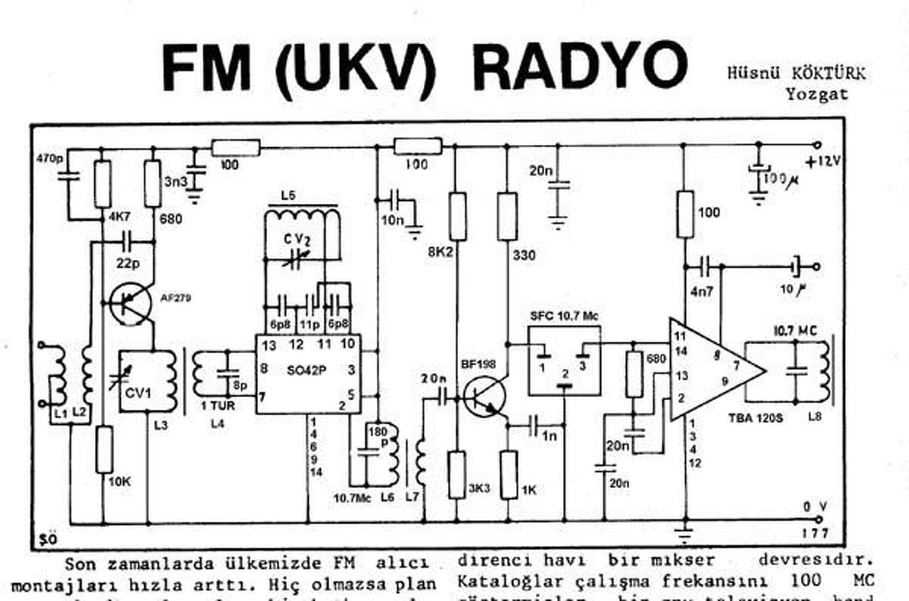

Kaptam egy másik rajzot,ennek van nagyfrekis erősitő fokozata is,pnp tranzisztorok vannak benne,szerintem meg lehetne foriditani az egészet,hogy menjenek a hagyományos BF tranzisztorok.Csak szikrodin alapon működik.
A törököktől kaptam egy TBA 120-al működő FM szupert,persze nem fogok ic-s tunert épiteni hozzá,hanem egy egszerű 2 tranzisztororost,amit már egyszer kipróbáltam és megy.Az ic-t lehet régi tv roncsokból is kapni mint hangfokozat.

De általában pozitív élményt szeretnénk. Amit javaslok: - Igen, a végére TBA120S - 10.7MHz-es kerámiaszűrő legyen benne, mert akkor fülre be lehet állítani. - S042, van benne oszcillátor, annyival is egyszerűbb. (Esetleg a barátom, SA612) Ha már ez megvan, az S042 bemenetére - rezgőkor nélkül, v hangolatlanul rákötve egy darab drótot, már foghatod a közeli adókat! (pl. Bp-en) - Ha távolabbi adókat akarsz fogni, akkor kellhet egy előfokozat. Én egy (dual-gate, v szimpla) MOSFET-est javasolnék, mert kicsit a visszahatása, kisebb a veszélye a gerjedésnek. Jó forrasztgatást! A hozzászólás módosítva: Júl 31, 2017

Az AGC -hez kell a sorvisszafutás impulzus. Nem tudni, enélkül mit fog csinálni. Az FM vételhez kell a KF -ben a határolás, ebben olyan nincs, mert itt a linearitás a fontos. Esetleg, ha kellőképp túlvezérled. De ahol volt TDA440, ott kellett lenni TBA120 -nak is, az viszont erre való.
Próbálkozni lehet ... csak nem az ajánlott gyári séma szerint kell megépíteni.
![]() De ezt nem rádió WBFM KF célra készült hanem TV video KF és erősítő és demodulátor IC-nek. 1 2 részletét ki kell hagyni. Vagy kissé "nyaka tekert " módon munkára fogni.
Nem az a baj, hogy PNP tranzisztorok, hanem olyan számúak, amilyet sohasem láttam. Biztosan azért, mert már leírtam, a tranzisztorok 99 % - ával nem hajlandó berezegni. Én hónapokig próbálgattam, mire végre találtam otthon egy párt, ami rezgett,és működött. Én kínlódtam előerősítőkkel is, még az egészet zárt bádogdobozba leforrasztottam. Ennél nem hiszem, hogy meg tudod oldani, hogy az L1, L2, és L3, valamint a külső antenna ne gerjedjenek össze. Elegendő, ha az oszcillátorból bármilyen kis jel kisugárzásra kerül. Azt már az antennád veszi, és máris gerjed az egész. Jobban működött nekem erősítő nélkül, dipól antennával. Csak úgy már kevésbé hordozható. A TBA 120 van nekem is egy zsákkal, de nem tetszik, hogy 12 V kell neki. (3 V-ról szerettem volna használni, esetleg 4,5.) Egyébként, ha nem kell sztereó, akkor a CD 9088 belű rádióknál érzékenyebb nem létezik. (TDA7088 klónja)
