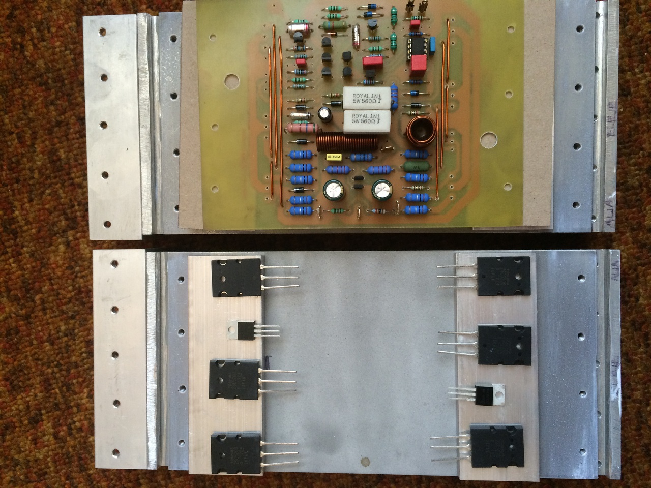

Nem próbáltam ki a lerajzolt megoldást, csak az elmélkedésem eredménye.
Az alul lévő félvezető már régi történet, több helyen is láttam alkalmazni, magam is ezekből vettem az ötletet. Viszont a felső fémlap használatát sehol nem láttam ilyen formában alkalmazni. Nem tudom indokolni, de érzésem szerint jelentősége van, mert lényegesen stabilabb felfogást, és némi hőelvonást is várok tőle. A felette lévő, azonos méretű szigetelő lap alkalmazása a paneltervezést érinti kedvezően, mert a "takart" részre is enged vezetősávokat tenni (*). (*) -hoz megjegyzés: Műszaki jártasságom, és géptervezési gyakorlatom tapasztalataira támaszkodva, kétségeim is vannak. A felfekvés ténye általában nagyon egyértelmű, és itt nem valósul meg. A rézoldali vezetősávok vastagsága (kb. 35 um réz + kb. 30 um ónréteg), eltart. Ez egy elég kicsi eltartás, de ott van. A rendszer ezt szinte biztosan képes saját deformációjával korrigálni, mégis jó ha tudunk róla. És ha már aggályokról írok, akkor a rézoldali vezetősávok terhelhetősége is úgy van kitalálva alapesetben, hogy a felület képes hűlni, ami takarásnál nem valósul meg. Természetesen van számítás a többoldalas panelok belső rétegein futó sávok terhelhetőségére is, de ez más eredményt ad (kisebbet), mint a külső rétegek sávjai. Miközben leírtam mindezt, kigondoltam egy olyan megoldást, ami teljesen korrekt felfekvést ad, képes a felület hűlni, nem jár az alapgondolathoz képest magasságnövekedéssel és nem igényel semmilyen extra felkészültséget. Ha odajutok lerajzolom.
Szia Alkotó ! Elkészült a 606 os. Ilyen lett, nagyon szépen szól, a poti kellett bele. Így egy kicsit kordában tartom az energiáját. Az U profil is jól hűt, de képen láthatod, hogy alul felül el van emelve, és ez biztosítja a kémény effektust. Örülök, hogy megépítettem, de jöhet a következő Quad verzió, a dupla tranzisztoros a te rajzolatod alapján!
Voltak fenntartásaim a csekély felületű hűtés miatt, de ha a tények téged igazoltak, akkor azt elfogadom. Csinos, a szemnek is tetszetős darabok.
A "kémény" hatást én másképpen értelmezem. A függőlegesen álló hűtőborda lamellák között, természetes módon kialakuló, felfelé irányú áramlást tekinteném annak. Ennek mozgatója, a melegebb levegő kisebb súlyában rejlő "varázslat", ami miatt felfelé mozdul el, így helyére alulról hűvösebb levegő érkezik. Ez kimondottan gyenge áramlás, éppen ezért kell sokkal nagyobb méret és ritkább bordák. Ha az áramlás forszírozott, akkor sokkal kisebb térfogató, sűrűbb bordaszerkezetű hűtőbordával is el lehet érni hasonló hűtési intenzitást.
Olvastam a fémlapos leszorítással kapcsolatban írtakat. Autós erősítőkben már régen is alkalmazták ezt a megoldást. Fém ház, mint hűtőfelület, azon szigetelés (csillám), rajta végtranzisztorok, azok tokjának a tetején a nyák lemez, az egészet pedig egy vastag fémlemez szorítja le, ami az alkatrész oldalon van és a nyák lemezt nyomja lefelé. A rögzítő csavarokat pedig nem a tranzisztorok furataiba csavarják, hanem a tranzisztorok közé.

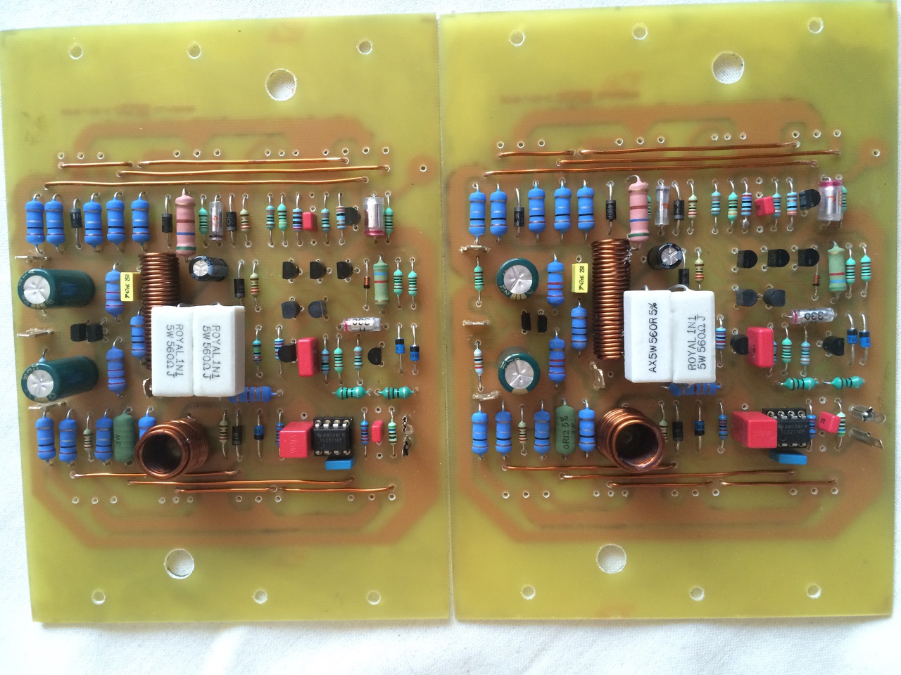

Panellel félig kész vagyok. Már hűtőbordák is vannak. Ma össze szeretném csavarozni. Utána jöhet a dobozolás...
A végtranzisztorok előtti átkötések hosszúak, és viszonylag közel vannak egymáshoz. Ezért azokra javaslok szigetelő csövet tenni. A terven is próbáltam ezt szemléltetni.
A dobozolás előtt célszerű lehet feléleszteni a szerkezetet. A hozzászólás módosítva: Ápr 4, 2015
Azok zománcozott rézhuzalok. Csak a végeken kapartam le róluk a szigetelést.
Helló egy jó barátom építeni a vercion a Quad 606 de van néhány probléma a basszus reagál , mit gondolunk , hogy L4 meg kell változtatni , hogy a diferent értéket , vagy ha tudjátok, mi lehet baj Én tényleg apreciate minden segítséget
Számomra úgy tűnik, hogy az L4 tekercs átmérője túl kicsi. L4 tekercs belső átmérő = 10mm . Huzal átmérője= 1mm. Belső tekercs 15 menet, külső tekercs 12,5 menet. (Me parece que el diámetro del rodillo L4 es demasiado pequeño. L4 bobina interna diámetro = 10 mm. Diámetro del alambre = 1 mm . Rosca interior 15 vueltas , rosca exterior 12.5 turnos.) Google translate
L4=itt

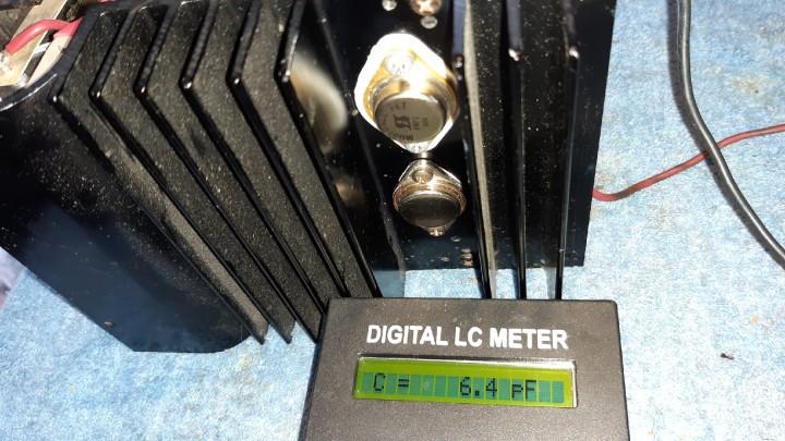

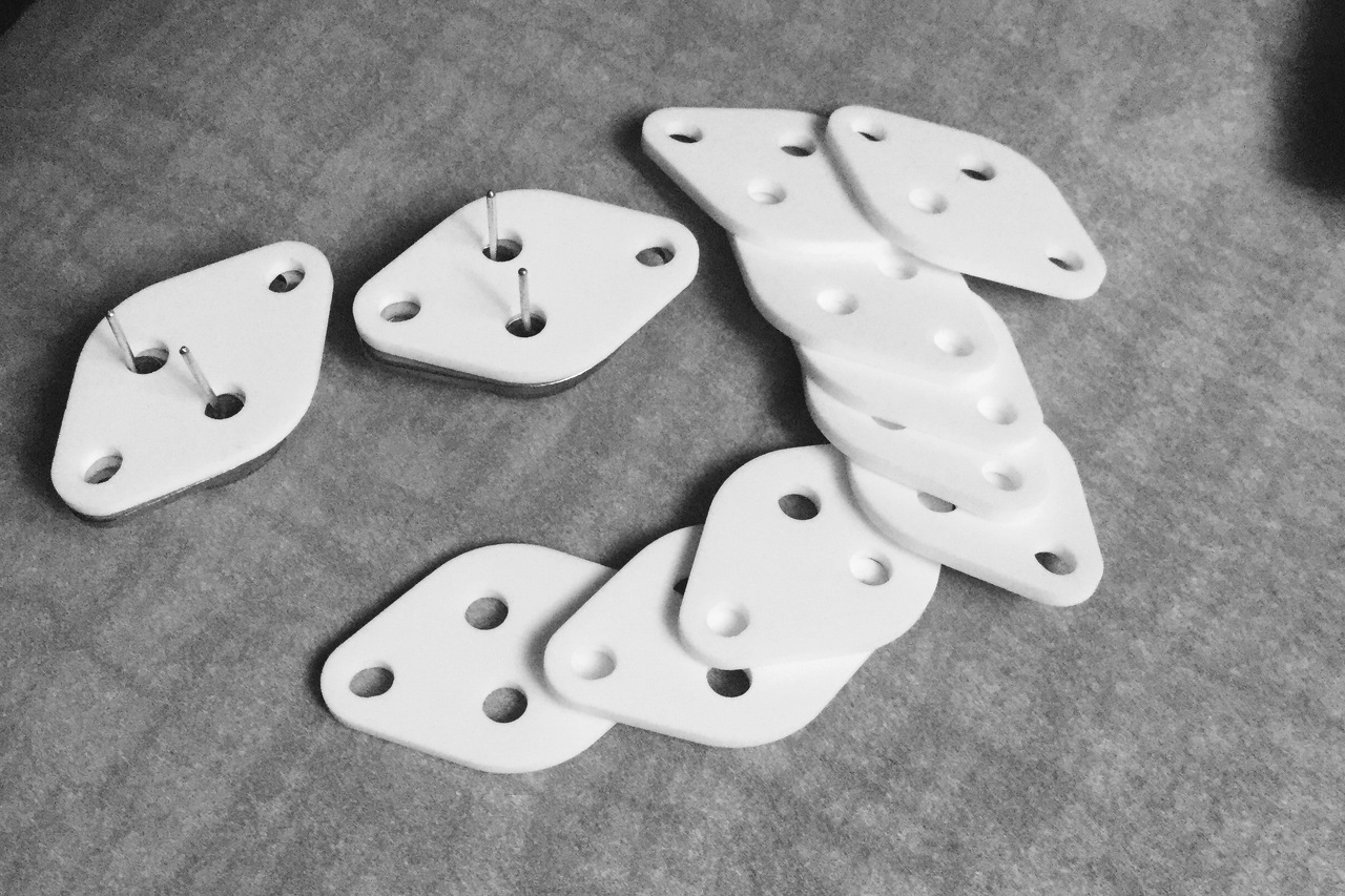

Valaki használt már TO-3 tokos tranzisztorok alá kerámia szigetelőt? Van itthon pár darab és azon gondolkodom, hogy ennek a tranzisztor szigetelőnek a 2 mm vastagsága van-e olyan, vagy hasonló hőátbocsátása, mint a tized mm vastagságú csillámnak? Mi célból készítenek kerámia tranzisztor szigetelőket? Nagyobb villamos szigetelésük miatt?

A kerámia kivitelű TO-3-as szigetelő alátéteknek az egyik előnye, hogy kisebb kapacitás lesz a tranzisztor és a hűtőfelület között. Ennek igazából akkor van jelentősége, ha a TO-3-as tokozású eszköz nem follower (kollektor/drain váltakozó áramúlag testelve) üzemben használatos, hanem feszültségerősítést végez.
Példa erre itt a fórumon olvasható: https://www.hobbielektronika.hu/forum/v-fet-es-sit-erosito-kapcsolasok?pg=0 TJ. A hozzászólás módosítva: Szept 3, 2021
