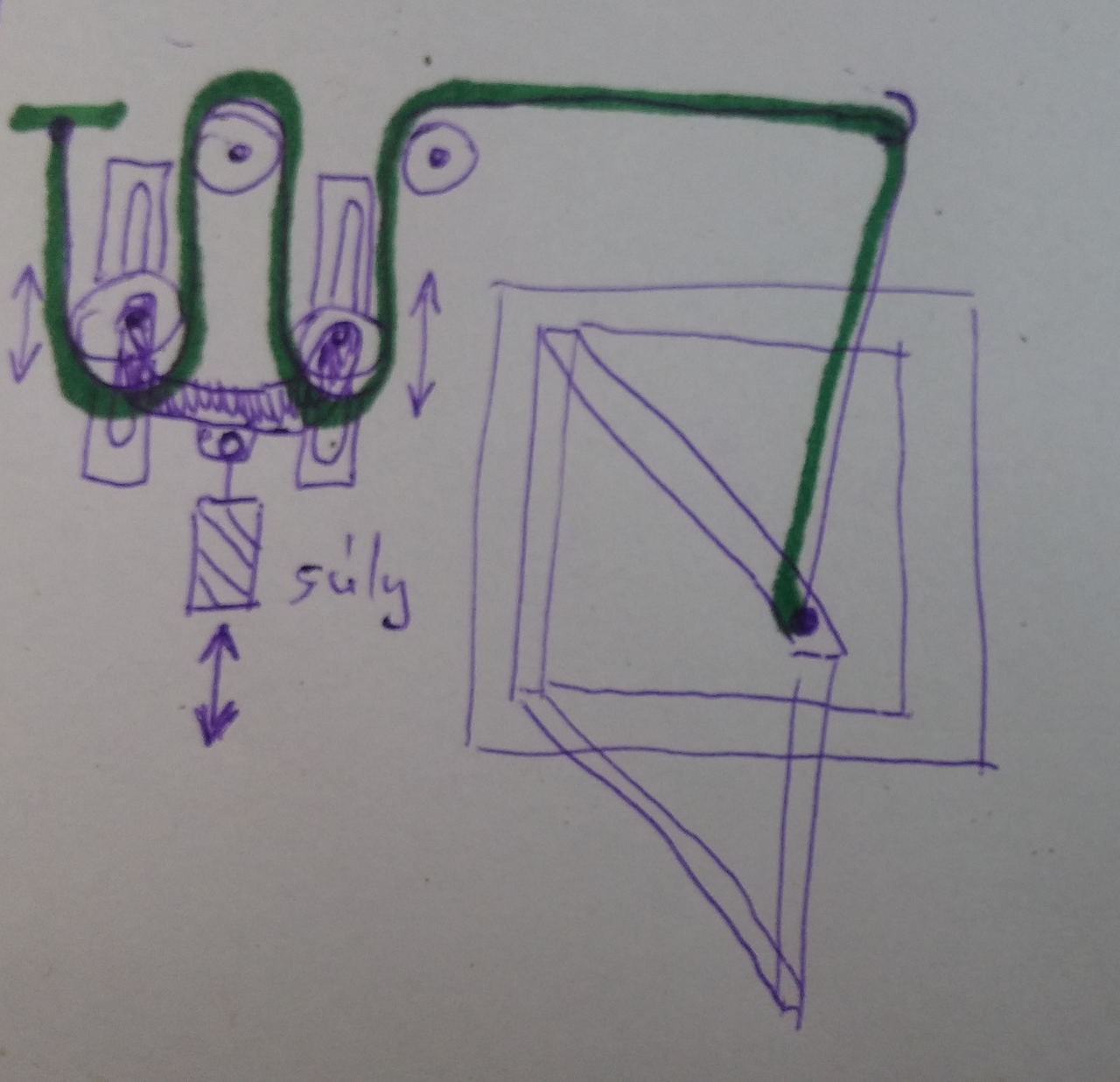

Viszont arra gondoltam, hogy ha nem elektronikusan szeretném megvalósítani a nyitás/zárás mechanizmusát, hanem pl. csigasorral, akkor a jó öreg emelőszerkezet példájából kiindulva, meg lehet oldani, hogy a kutya vagy a macska viszonylag kis erőt kifejtve megnyitja az ablakot és egy ellensúly felemelkedik és aztán - persze késleltetés nélkül - vissza is csukódik, mivel az ellensúly lefelé fog mozogni, amint megszűnik a nyitásirány. Igaz, ekkor nagyobb a valószínűsége, hogy odacsukja a macskát/kutyát az ablak, de mivel nem egy motorikus gép fogja behúzni (tolni) az ablakszárnyat, ezért akadály esetén, egyszerűen megáll az ablak. Csináltam egy Móricka-skiccet ide...
Ez így nem egyirányú?
