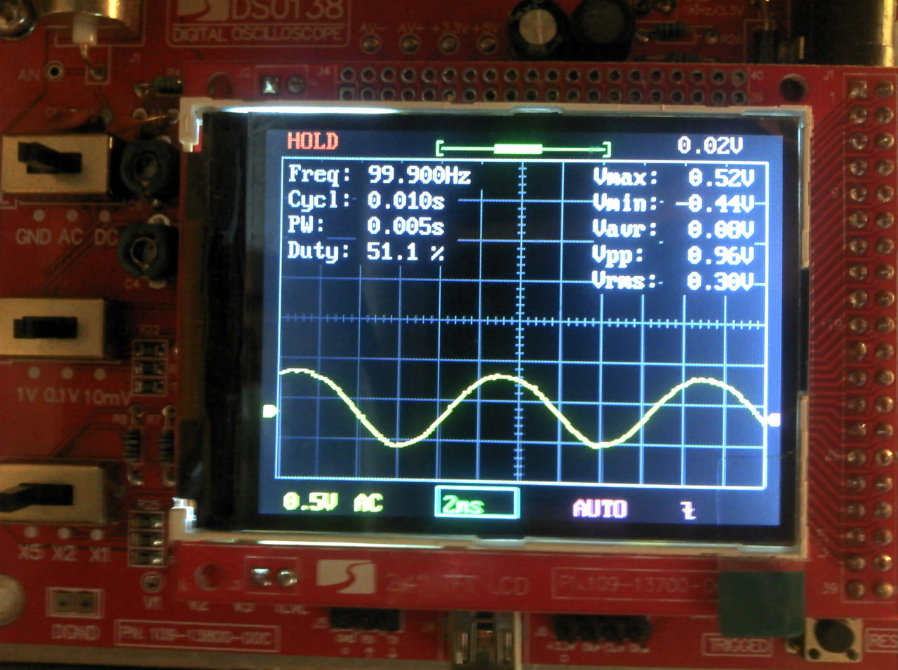

Szeretnék érdeklődni. Adott egy saját építésű eddig jól működő 7294IC-s panel. Egyik oldala kilövi a védelmet de nem dc szinttel. Látható a szkópon a kimenetén mérhető 100hz zavarjel. Ezt bemenő jel nélkül képes produkálni. Van mikor kattan egyet és teljesen tüskés lesz. A kérdésem az lenne , hogy ha szeretném , hogy a másik oldala is ugyan ezt a jelenséget produkálja akkor mit kellene tennem a panellel? A hozzászólás módosítva: Dec 28, 2017

- Az IC hűtőfelülete ugye el van szigetelve a földtől?
- Mekkora a tápfeszültség?
A forrasztásokat látva, kontakthibára (forrasztási hibára) gondolnék.
A mute lábat nem a + tápra kellene kötni véletlenül hogy megszólaljon?
Melyik forrasztás hibája okoz ilyen problémát? A puffereket kivéve magas hangon csipogó süvítő membránt össze vissza rángató szabálytalan oszcillációra vált az egész. Visszarakva ismét 100Hz

Lehet hogy alacsony a tápfeszültséged. Van ennek a rajznak egy régi problémája, amit ezennel megpróbálok orvosolni.
Nem tudom melyik forrasztás. Bármelyik. Például a piros nyíllal jelölt.
Vagy a forrasztó "gyanta" ami lehet savas is, hasonló hibajelenséget okozhat. (Például zöld nyíl.) De az egész tiszta folyasztószer a kép alapján. A hiba leírása lapján valami gerjed, azaz pozitív visszacsatolás van. Mivel sercegés jellegű a hiba, nyilván nem egy egyértelmű rövidzár vagy szakadás okozza, hanem valami, ami hol összeér, hol nem.
Köszönöm a segítséget. Amit jelöltél az egy signal és clip indicator ami jelenleg nincs összeköttetésben ( a testet leszámítva) az erősítővel, és alap R,C elemek vannak csak beültetve az indikátorba. A forrasztáshoz nem használtam folyasztószert és denszesszel átmostam az egész panelt. Cseréltem elsőre puffert, nem változott semmi. Cseréltem IC-t rendbe jött a cucc. A kérdés az lenne a továbbiakban, hogy vajon rossz e az IC amit kivettem? Hogy tudnám kideríteni? Mérés? Tesztáramkör? Továbbá, hogy miként lehet ezt a brumm jelenséget okozni a panelen?

Ilyen tesztelőt használok. A bemenet testre van zárva, nem külső zavart szed össze a kapcsolás?
