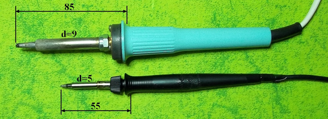

Kipróbáltam az Ersa Pico-t, ez sem a "gyere cipó hamm bekaplak" kategória, de némi fúrás faragás után működik. Szerencsére a fellelhető infók erről is ellentmondásosak és semmit nem érnek, de kitapostam az utat ha valaki (nem komplett állomásban) ilyet akarna venni. Nekem tökéletes, már nem vágyom másik pákára.

Nem akarom fényezni az Ersa-t de az ebben (is) "nagyon jó". Miért? Azért, mert a pákát önmagában nem lehet használni csak a gyári vezérlőjével, mivel elektronika van a nyelében ami ahhoz illeszkedik. Így aki nem akar drágán komplett állomást venni, vagy egy meglévő állomással szeretné használni annak két lehetősége marad. Vagy megveszi mégis a pákát ahogy én csináltam, szétvágja a nyelet, kifúrja az elektronikát és átvezeti az 5 szál drótot rajta a fűtőbetét foglalatától, merthogy a fűtőbetét az egyébként olyan amilyennek lennie kell, 5 tüske, amiből 2 a fűtés, 2 a hőelem és 1 az ESD.
A másik lehetőség amire most sem kedvem sem anyagom nem volt, hogy megveszed csak magát a fűtőelemet a hegyet tartó hüvellyel és a heggyel (lásd a képen), és esztergálsz hozzá egy nyelet olyan műanyagból amilyenből akarsz, de akár egy fa söprűnyélből is, olyan méretűre és formájúra amilyenre akarod, a belsejébe csak egy 8-as furat kell amibe beletolod a fűtőbetétet, meg hosszában végig egy 5-ös amin kivezeted a kábelt és kész a páka. Mert maga a páka annyiból áll amit a képen látsz, a nyél milyensége kivitele lényegtelen mert a hegyet tartó hüvely anyja a fűtőbetét menetére van felcsavarva. Az egész súlya heggel együtt 8-9g. Volt néhány klón páka már a kezemben, az Ersa hegye az sokkal jobb minőség azokhoz képest, és van hozzá akár 10mm-es hegy is. Vetem hozzá 5mm-es véső alakút, azzal olyat tud amit eddig egyik pákám sem, még a weller sem, 1-1,5s alatt kiveszek vele egy TO92 tokos tranyót a nyákból, ráadásul úgy, hogy a tokja még csak meg sem langyosodik. Most éppen 350 fokra állítva használom, arra szoba hőmérsékletről 14s alatt fűt fel a betét. Szóval nem sokkal kerül többe a műsor mint egy klón páka, és attól fényévekkel jobb, és nem 20 meg 48W-os hanem 80, bizony az is csak előny.
Idézet: „Nem akarom fényezni az Ersa-t” Sikerült. Viccet félre téve jó kis páka, a nyélben lévő elektronikához nem lehetett volna készíteni vezérlést? Azért nyelet nem olyan egyszerű gyártani, és rögzíteni kell benne a betétet, bár maga a fűtőelem tényleg olcsó. Megnézhetjük milyen lett a szétvágott nyél? A hozzászólás módosítva: Jan 9, 2018
Idézet: De biztos, csak azzal én nem lettem volna előrébb. Nekem az kell hogy menjen bármilyen primitív vezérlővel, AC fűtéssel is, vagy akár a 12V-os autóakkuról is ha éppen arról kell neki. A nyélben egy elég összetett elektronika van, IC-vel, tranyókkal stb., az AC táplálás így már kiesik. „a nyélben lévő elektronikához nem lehetett volna készíteni vezérlést?” Idézet: De, tök egyszerű. Ha van egy olyan átmérőjű műanyagod ami éppen megfelel (legyen mondjuk 15mm) akkor fúrsz bele egy 8-as furatot, a másik végéből meg egy 4,5-ös furatot és kész a nyél. Nem próbáltam ki, de a fűtőbetét műanyag szára 7,95mm körül van, egy 8-as furatba talán éppen bele is szorul, de ha nem szorulna meg benne, akkor kell az oldalába egy hernyócsavar mint a JBC-nél. Annyi hogy ilyenkor nincs ugye foglalata a betétnek, hanem az 5 szál drótot a betét lábaira kell forrasztani. De ez nem nagy gond ha mondjuk 5 évente kell benne fűtőbetétet cserélni (majd 5 év múlva megírom hogy kellett-e). „Azért nyelet nem olyan egyszerű gyártani, és rögzíteni kell benne a betétet, bár maga a fűtőelem tényleg olcsó.” A nyél nem lett valami szép, mivel fogalmam sem volt hogy hol vágjam szét, csak azt tartottam szem előtt hogy nehogy belevágjak a betétet tartó foglalatba mert akkor dobhatom el a nyelet. Ez kb. olyan mint a tuchel páros, aminek a dugója itt maga a fűtőbetét, az aljzata meg benne van a nyélben, összeolvasztva a nyél anyagával. Ezért 3 helyen is szét kellett vágnom a nyelet mire a jó helyre értem. Utána kétkomponensű epoxival kitöltöttem illetve összeragasztottam. Ilyen lett. A vége még egyelőre szigszalagos mert a zsugorcsövet elfelejtettem ráhúzni a nyél végére és a kábelra a levágott törésgátló helyett, de már a dugó rajta volt és nem volt kedvem újra leforrasztani. A nyél vége lehetne még akár 3 centivel rövidebb is, annyival lóg túl a kezemen (lapátkezűeknél nyilván nem).
