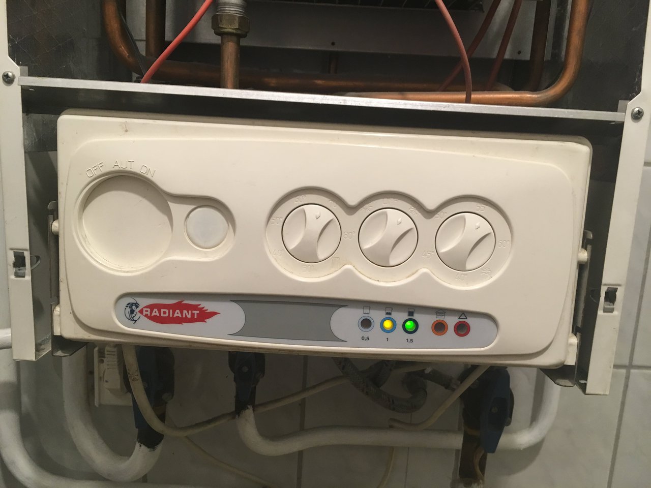

Sziasztok, az alábbi problémában tudnátok segíteni? Egy Radiant kombi kazánunk van, ami tökéletesen működik, HA forró vízhez a panelt erősen megnyomjuk vagy megütjük bizonyos pontokon. Anélkül csak 1-2 cm-es lángon ég és hideg vizet ad. A fűtés tökéletesen működik.
Egy szerelő erre azt mondta hogy nem lehet megjavítani. Szerintem egy ennyire egyszerű, megnyomásra / megütésre megjavuló hibát tuti lehet javítani, nem?
Tudtok ajánlani valakit (akár magatokat), aki meg tudná javítani a panelt elektromosan, vagy ki tudná cserélni? Budapestiek vagyunk.
(#) Inhouse válasza zsero hozzászólására (») Jan 6, 2018 /
Elképzelhető, hogy csak át kellene nézni repedt forrasztás miatt és átcinezni, ha valóban a panel okozza.

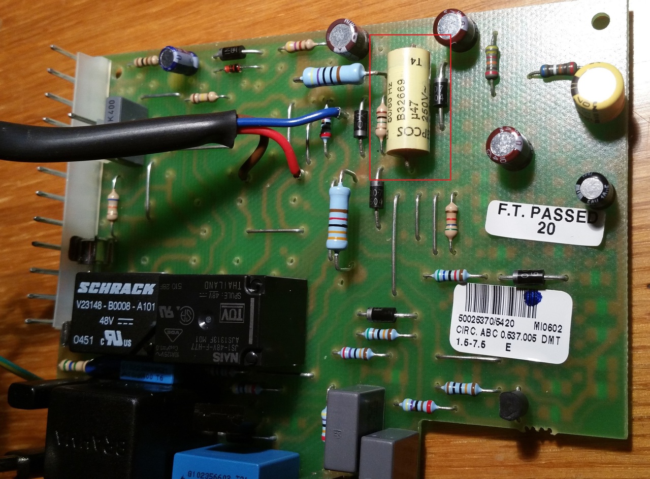

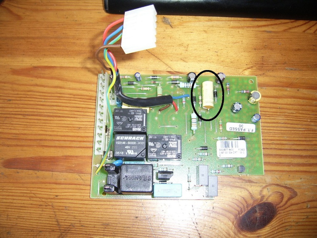

(#) kallai83kornel válasza wurm hozzászólására (») Jan 7, 2018 /
Nekem is ugyan ez a problémám jelentkezett a kazánnal. (Ugyan ez a vezérlő)
Tudnál esetleg pontosítani a kondi típusán, vagy esetleg egy konkrét kondit mondani, hogy milyenre cseréljem le?
Most egy EPCOS B32669-es 47 µF 250V -os kondi van benne.
(#) Inhouse válasza kallai83kornel hozzászólására (») Jan 7, 2018 /
Biztos nem ugyanaz, a 330-470nF kontra 47µF igen messze van egymástól.
(#) Tomi111 válasza kallai83kornel hozzászólására (») Jan 7, 2018 /
Szia! Biztos jó kondit nézel? A csatolt képen jelöltem. Az nem lehet 47µF-os! Mi van ráírva?
Ilyesmi jó lenne helyette, ha befér. Esetleg hosszabb lábbal fektetve:
https://www.hestore.hu/prod_10037632.html
A képen nem látom a kapacitását, akkorát keress, mint az eredeti! Az X2 típus lényeges!
Úgy emlékszem régebben cseréltem ilyet egyik havernál, nem fért be egészen a helyére, a műanyag fedél nem ment rá teljesen, csak kicsit megemelve. De azóta is működik neki.

(#) SZRKRLYISTVAN válasza Tomi111 hozzászólására (») Jan 7, 2018 /
aAz a kondi 470nF/275V, de fektetve hosszabb laábbal elfeér 470nF/400V-os is.
Sok szerencseét Istvaán.

(#) kallai83kornel válasza Tomi111 hozzászólására (») Jan 7, 2018 /
Igen erre a kondira gondoltam.
Köszönöm a gyors válaszodat!
(#) Tomi111 válasza kallai83kornel hozzászólására (») Jan 7, 2018 / 1
Szia! Ha a mértékegység az érték előtt van akkor azt úgy kell értelmezni, mintha tizedespont lenne. Itt a u47=0.47µF-ot jelent, amit 470nF. Ugyanígy ellenállásnál is, ha R5 van mondjuk egy 10W-os ellenálláson, az 0,5 Ohm-os. Ha 1K2 az felirat, az 1,2 kOhm.
( a kondi értékét SZRKRLYISTVAN is írta előbb)
