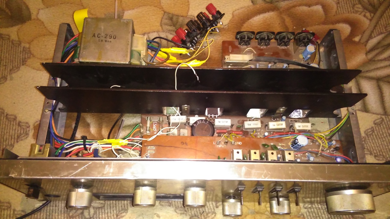

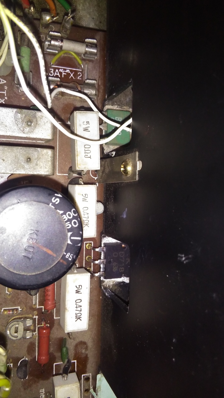

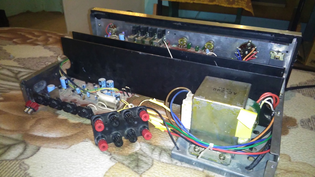

(#) summermano hozzászólása Márc 13, 2018 /
Hello
Segitseget szeretnék kérni 1 erösitöben Stereo Versarker ISP-SV 5000 bekötésében sajnos ebben az állapotban kaptam service manualt nem találtam sehol.
Kérem hogy segitsenek köszönöm. Bekapcsol de csak zug.
mellékelek képeket
(#) reloop válasza summermano hozzászólására (») Márc 14, 2018 /
Szia! Az egyik csatornából hiányoznak a végtranzisztorok azt látom, de mi az ami nincs bekötve?

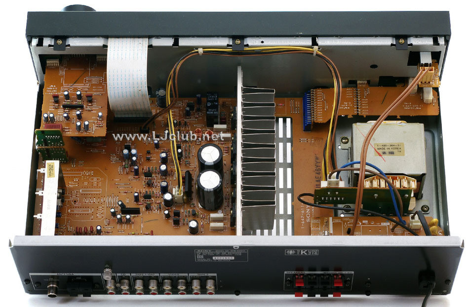

Van egy Sony TA-F261R erősítőm. Az utóbbi időben azt kezdte játszani, hogy felvillan a TAPE1/DAT gomb felett a piros led és ezért elnémul az, ami éppen megy (lényegében "átvált" az épp aktuális bemenetről). Az esetek többségében segít, ha rányomok az eredeti bemenetre, de egy idő után újra, meg újra előjön, így az erősítő szinte használhatatlan. Van valami tippetek arra, hogy mi okozhatja, vagy csak a szerviz marad? Sajnos nem értek hozzá annyira, hogy magam javítsam meg.
u.i.: itt a service manualja, ha esetleg segít:
