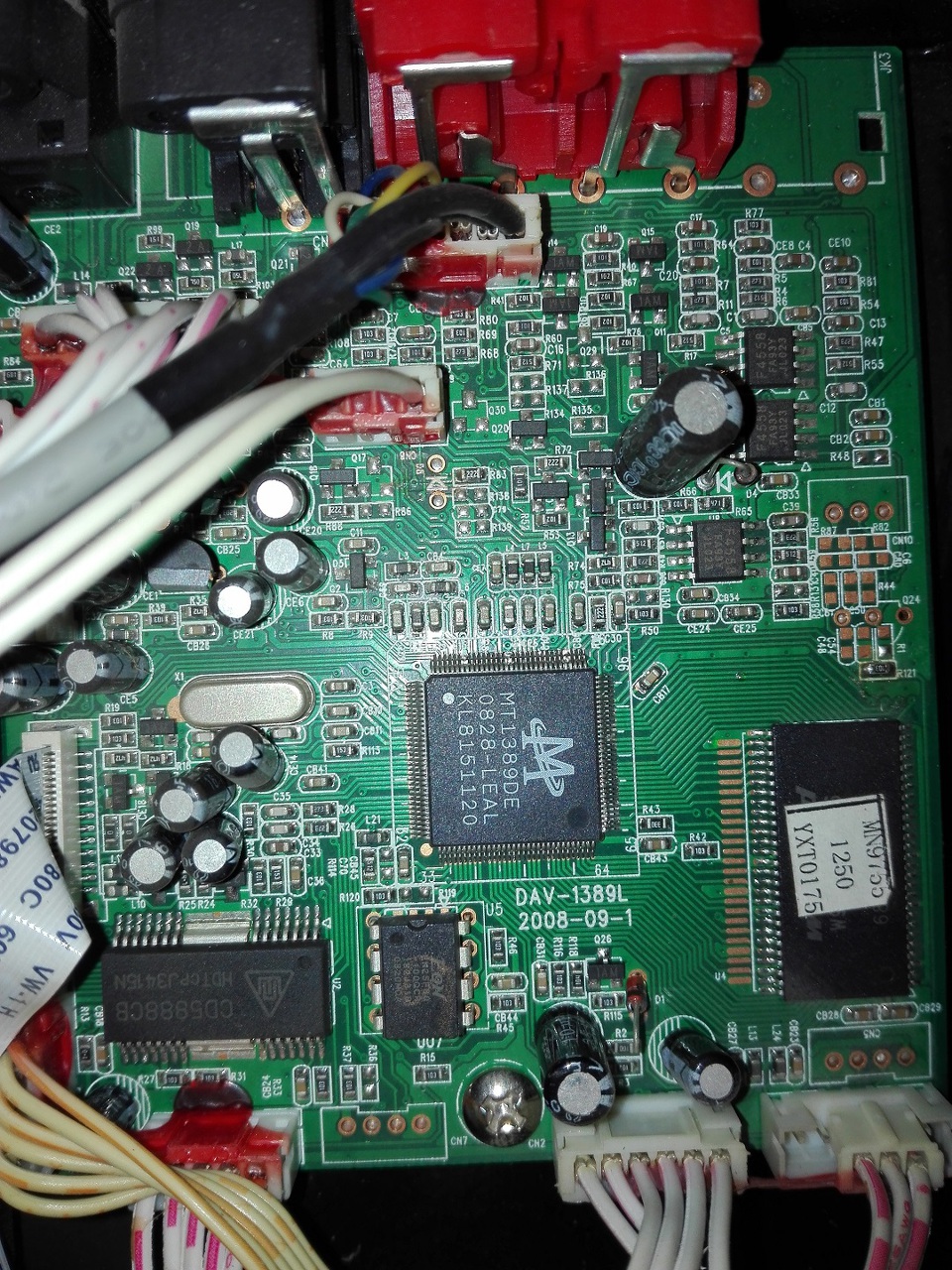

Van egy Millenium MN9755 5.1 Házimozim, régóta megvan, alig van használva, mivel DVD-n nem igazán nézek filmet, AUX bemenettel (konkrétan semmilyen bemenettel) pedig nem rendelkezik, hogy legalább az 5.1 ki legyen használva. Olvasgattam itt a hozzászólásokat, hogy sztereó HiFinél, autó rádiónál lehetséges utólag belerakni, viszonylag egyszerűen egy bemenetet, hogy legalább a hangszórók ki legyenek használva. Kérdésem az lenne, van e valami megoldás, hogy ezt a lejátszot is rá tudjam kötni a számítógépre, vagy a telefonra. Nem probléma ha csak 2.1 vagy 2.0 igazából, már letettem az egészről, csak most már hajt a kíváncsiság. Köszönöm.
