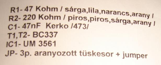

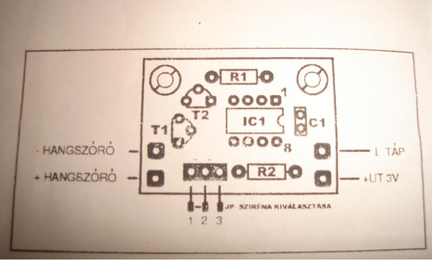

(#) Kutyuli válasza tomi675 hozzászólására (») Ápr 23, 2008 /
Szia !
Érdekelne a kapcsolási rajza a szirénának. Ha feltennéd nagyon megköszönném.
(#) tomi675 válasza Kutyuli hozzászólására (») Ápr 23, 2008 /
Mellékeltem a sziréna kapcsolási rajzait. Van még 1 kapcsolás, ami alig különbözik az enyémtől.
Rajz

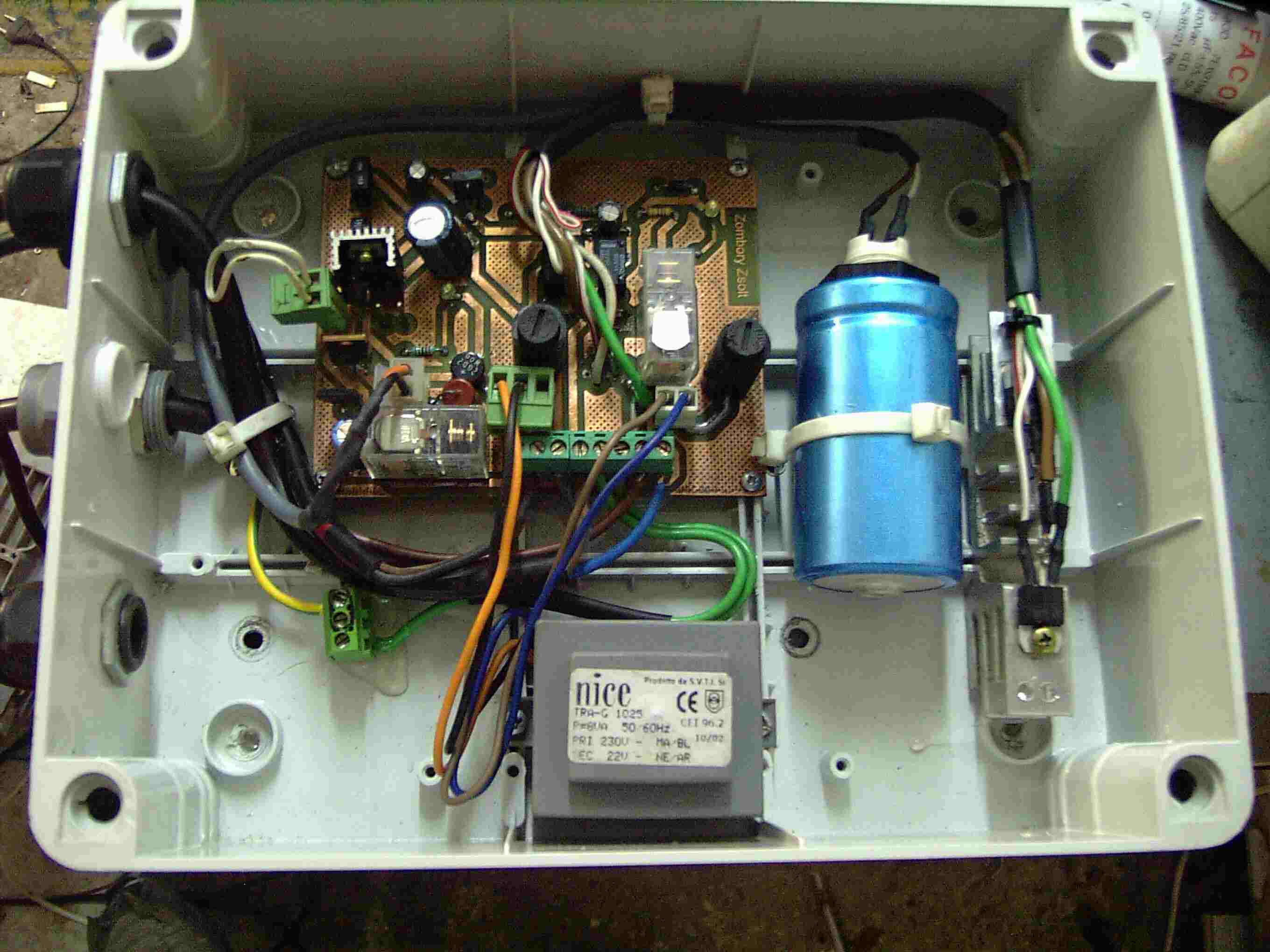

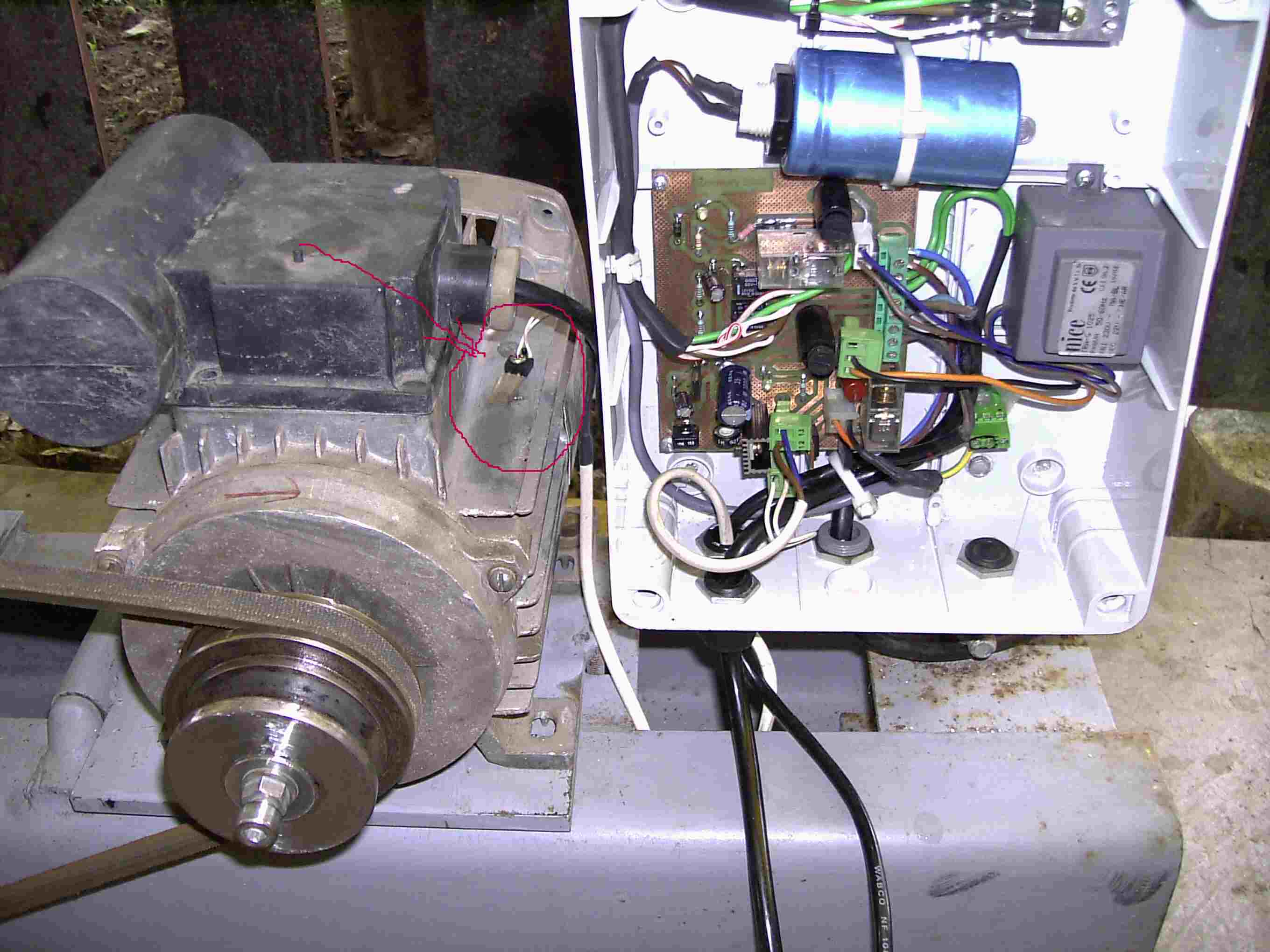

(#) zsoltee0001 hozzászólása Ápr 23, 2008 /

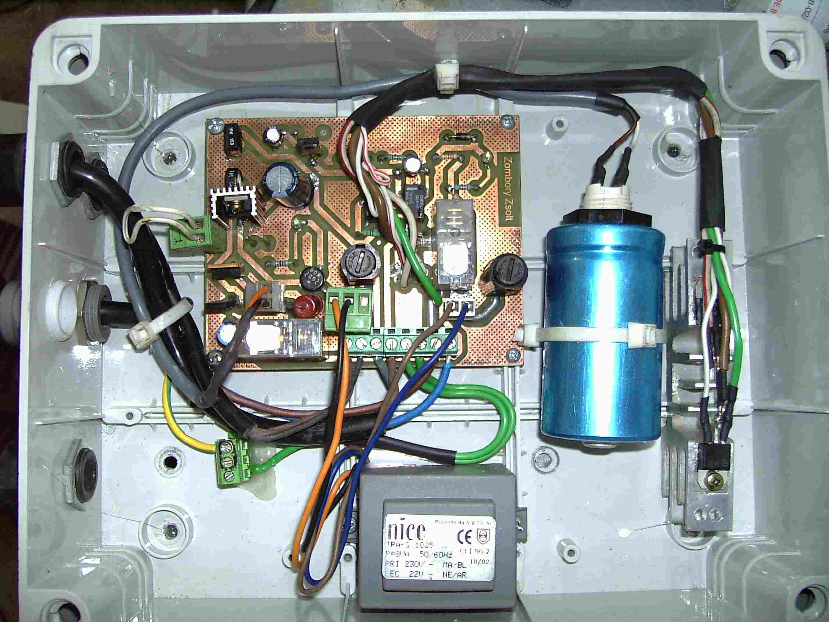

végre valahára nagy keservesen elkészültem a 2 hengeres zil- kompresszorom vezérlésével. A kompresszor + villanymotor + konzol már megvolt, csak a régi relés (sűrűn beégtek) módszert váltottam ki egy triacos vezérléssel, + kiegészítettem egy termovédelemmel is a motort.
A motor kb 2,2 kW ezért segédfázist kellett használni, ez állítható kb 2 másodpercig adja neki elinduláskor + egy mágnesszelep kiengedi a levegőt ez idő alatt a kompresszorból így 6 bár fölött is kényelmesen el tud indulni.
A cél az is volt, hogy az egész vezérlés alaphelyzetbe ne fogyasszon sokat, kisteljesítményű 8Va trafót használtam, a mágnesszelep működtetéséhez + a rendszer működtetéséhez ez kevés lett volna, ezért van benne az a böszme nagy kondenzátor, alaphelyzetben szépen feltölti 24 V ra, indításkor pedig a mágnesszelepre kapcsolja a tartalmát, és így nincs túlterhelés. Hát röviden ennyi.
A 2. képen bekarikáztam a termistort, ez igen kicsi, de annál érzékenyebb.
(#) lidi válasza zsoltee0001 hozzászólására (») Ápr 23, 2008 /
A mágnesszelep miért nem triakos ? Szép lett a nyák, ügyes kis szerkezet, elfogadnám énis. Lehet súlya rendesn, ha jól látom van benne anyag.
(#) miklosch válasza zsoltee0001 hozzászólására (») Ápr 23, 2008 /
A nyomáskapcsolást hogy oldottad meg?
(#) Frankye válasza zsoltee0001 hozzászólására (») Ápr 24, 2008 /
Ez a "pöttyös" kitöltés a NYÁK-on... Nem semmi!
Amúgy szép munka, gratula!
(#) zsoltee0001 válasza lidi hozzászólására (») Ápr 24, 2008 /
Hi
Lidi: többek között azért mert egyenáramot kap + kb 8-10 Wattos lehet. Így egy 10 amperes omron relé elhajtja..... úgy néhányszáz évig
Miklosch:
a képen nem látszik, meg a légtartályok sem, a nyomáskapcsoló gyári, az egyik légtartályba van becsavarva, prímán lehet állítani, rajta a kívánt nyomást.
Frankye: a Diptrace ban van 1 funkció " Place Copper Pour" ezen be lehet állítani milyen mintázatot szeretnél és hogy mekkora hézagot hagyjon a huzagolás között. Amúgy a nyák nem sikerült túl jól, úgy volt, hogy megy a kukába, sok apró kis alámarások voltak, főleg azon az oldalon amelyiket másodjára vasaltam rá, úgy gondolom, hogy ilyen elég nagy felületű kétoldalas nyáknál már elég nagy a hőelvonás, ezért nem volt ideje rendesen rátapadni a tonernek, picit alakítok a nyákvasalómon, le kell hőszigetelni az egészet, és akkor jó lesz.
szóval f..a dolog ez a kétoldalas nyák, meg a bele forrasztott alkatrészek stabilitása nagyon jó, viszont kínszevedés
üdv

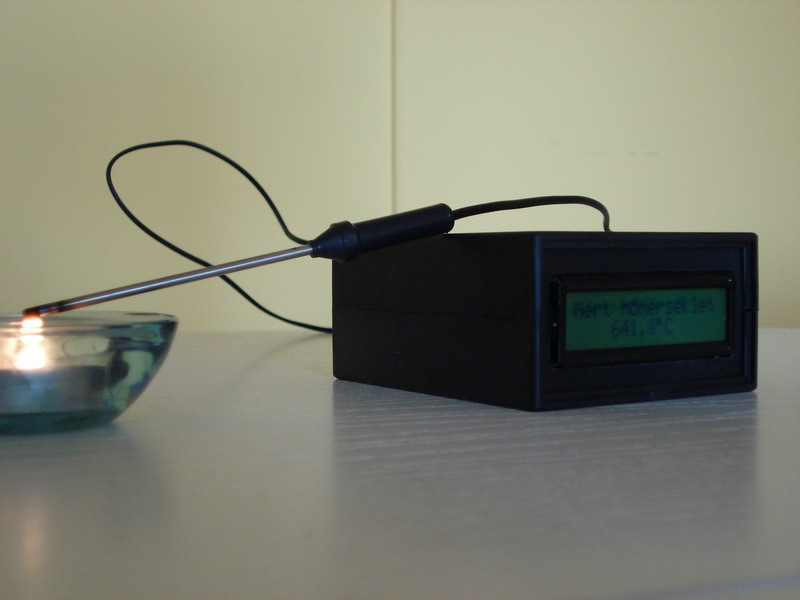

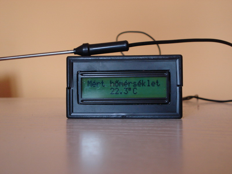

(#) pidsbc hozzászólása Ápr 24, 2008 /
Üdvözlök mindenkit!
Készítettem egy hőmérsékletmérőt K típusú hőelemhez.
A hőelem a RET féle K típusú szonda.
A specifikációk:
hőmérsékletmérés -50-től + 1000 fokig,
tizedfokos felbontás, bár 200 fok felett nincs sok értelme (hát nemmindegy, hogy egy anyag 582,3 vagy 582,8 fokos?
2x16-os LCD kijelző modul,
PIC18F4431 mikrovezérlő,
digitális szűrő az ugrálások csillapításához.
KP3-as típusú műszerdobozba raktam.
A mellékelt képeken látható a szobahőmérséklet és egy mécses hőmérséklete.

(#) gtk válasza pidsbc hozzászólására (») Ápr 24, 2008 /
Szia !
Klassz
Az elektronikarol miert nem tettel fel kepet?
A szondabol mit lehet kiolvasni ? milyen komunikacios protokollal rendelkezik?
