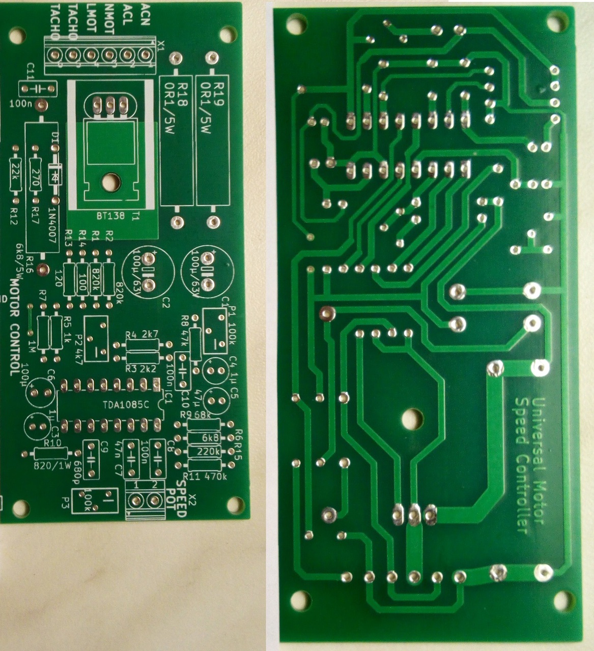

Ha meg akarod építeni, nyákot tudok adni, keress magánban. Idő híján még nem építettem meg, csak a nyákot gyártattam le.
Igazából rögtön kettő kellene, hol lehet nyákot gyártatni? Nem biztos,h megéri..?
Bármely nyákgyártónál Ezt a nyákot gyártattam, itt vannak az eagle fájlok (ha jól emlékszem Bővebben: Link De kétoldalas, lyukgalván, lötstop, alkatrész szita, itt vannak fotók a gyártottról. Ha kell, keress magánban, emilcímem az adatlapomon (Kispesten átveheted). Ebayon is láttam: Bővebben: Link

Kicsit mintha leállt volna itt a társalgás, de azért kérdezek. Az előttem lévő hozzászóló "pipi" javasol egy Ebay-os szabályzót. Ez eddig rendben is lenne, után építeni se lenne sokkal olcsóbb, de ehhez ha jól olvasgatom akkor kell egy érzékelő modul is ami érzékeli a pillanatnyi fordulatszámot. Annak létezik valahol valamilyen rajz, vagy építési javaslat? Válaszotokat előre is köszönve: csibai

Nem építettem még meg. Igazából "mellékternék" a nyák, ráfért a másik terv mellé Volt nálam már több cucc, amiben ez volt, és nehézkes volt a javítása, ezért gondoltam hogy tartalékba legyártatom. Ez a fajta, az alacsony fordulatot is stabilan tudja tartani terhelve is. Neked nem hinném hogy nagyon pontosan kéne tartanod a fordulatot, oda esetleg u2008b is jó lehetne, ahhoz nem kell jeladó. Ha jól emlékszem ahhoz is van nyákom (amit szintén nem szereltem még meg...

Hello! Az panel csakis "commutator AC motor"-okhoz használható...Bővebben: Link
Aszinkron, segédfázis kondenzátoros motorhoz ez a TDA IC-s szabályozó nem jó. Ezek a szénkefés motorokhoz tökéletesek...meg plusz kell hozzá egy motorba beépített tachogenerátor. A hozzászólás módosítva: Márc 27, 2019
