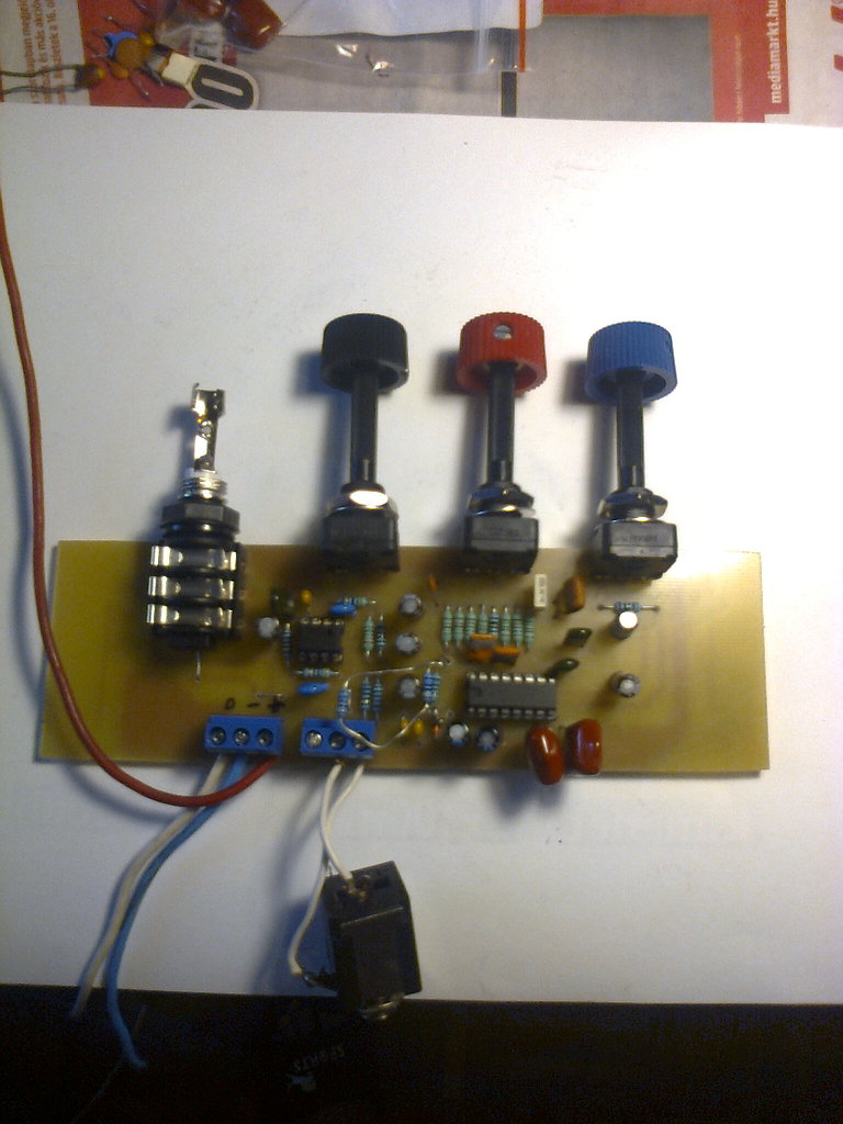

(#) Pujc hozzászólása Márc 7, 2018 /
Üdvözlet mindenkinek !
Megépítettem a PT2399 IC-s áramkört, de nekem nem működik. Mi lehet a hiba ?! Mellékeltem képet ami alapján készült, ill a nyákterv amit alapul vettem.Utolsó képen az elkészült áramkör. A digitális és az analóg földelés ez esetben a be táp nullája. Vagy nem jó és kettős táp szükséges ?! Esetleg nem lehet közvetlen jel bemenetként a gitárt rákötni , szükségeltetik előerősítő?!
(#) Pujc válasza Pujc hozzászólására (») Márc 8, 2018 /
Meg is találtam a hibát, táp csere és működik.
