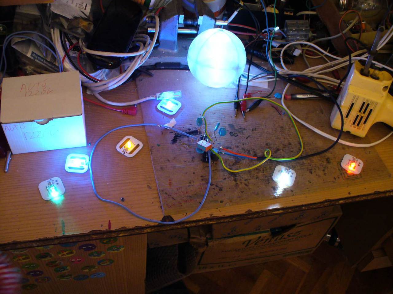

Talán néhányan emlékeztek az RGB ball ötletre (Bővebben: Link) Attila barátom jóvoltából készült hozzá egy 3D nyomtatott gömb burkolat. Erről készült egy videofelvétel Bővebben: Link ahogy éppen egy légszerelt FET-es 3,5MHz-es ZVS oszcillátorral próbálom meghajtani. Sajnos a videót ide nem tudom feltölteni, mert kb. 25Mb méretű. Az oszcillátor nem egy szép kivitel, most inkább csak a működés volt e lényeg.

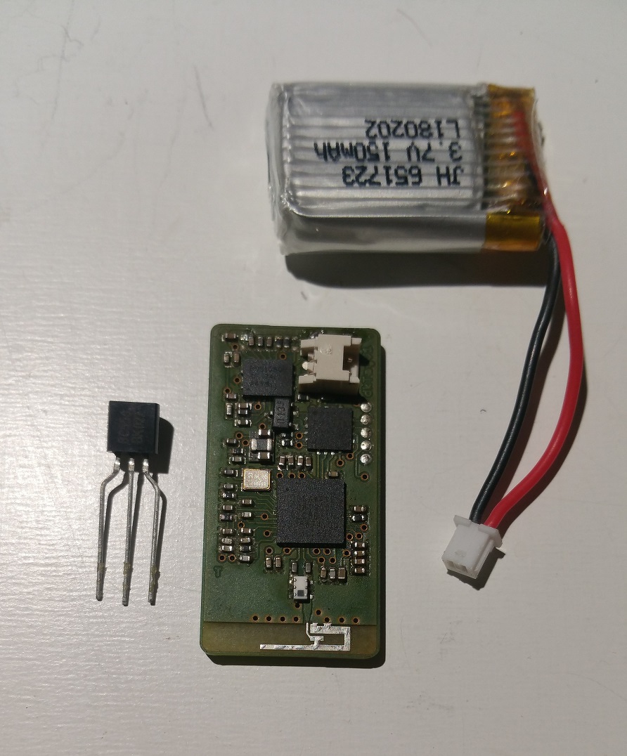

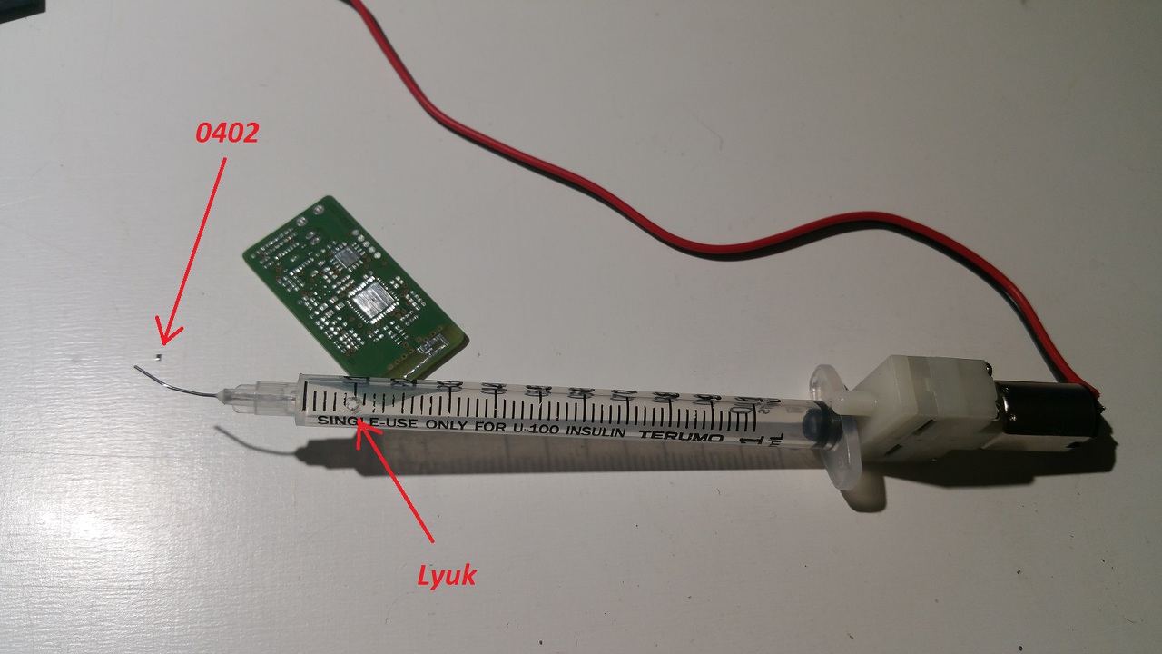

Gondoltam megmutatom legutóbbi sikerélményem okozóját.
A mostani projektem, amin dolgozom, megkívánja a kis méretet, így ki kellett lépnem a komfortzónámból és le kellett mennem egészen 0402-es SMD méretig. Eddig 0805-ös volt a legkisebb, amit kézzel ültettem be, ezt a méretet kényelmesen csipesszel és hegyes pákával készítettem. Most viszont ki kellett találnom valamit, mert sem a pákahegy, sem a csipesz nem használható már ezen a méreten. Úgy gondoltam, ami a nagyoknak bevált, az nekem is jó lehet: Vákuum. Szereztem egy fecskendőt amire egy nagyon vékony tű már fel van applikálva. A hegyét elcsiszoltam merőlegesre és kissé meghajtottam, így pont merőleges a felületre, ha úgy fogom, mint egy ceruzát. Ebay-ről rendeltem kemény 1.5 dollárért picike vákuumpumpát, amihez még cső sem kellett, mert pont rá tudom illeszteni a fecskendő végére. Böktem egy lyukat a fecskendőre oda, ahol a mutató ujjam hozzá ér, így tudom szabályozni a vákuum erősségét. Mikor felveszem az alkatrészt, befogom, ha le akarom tenni, akkor egyszerűen elemelem az ujjam a lyukról. A forrasztópasztába szépen bele is ragad.
Ugyan picit girbe-gurba a beültetés, de nagyszerűen működött elsőre, nem kellett belejavítanom. Ami már most látszik, hogy nem úszom meg stencil nélkül. kézzel szinte lehetetlen pontosan adagolni a pasztát, néhol túl sok sikeredett és pici bogyók másztak elő az IC-k alól.
Prototípus építésére használható, pár darabnál többet készíteni így szimpla öngyilkosság. Még annak ellenére is, hogy kb. egy óra alatt megvolt ez a pici nyák. A nagyobb méretű és tömegű cuccokat azért még mindig csipesszel raktam be, ahhoz kevés ez a vákuum (pörgött a tűn az alkatrész).
Amúgy a motyó egy kommunikációs modul.
A hozzászólás módosítva: Ápr 2, 2018
(#) lesliewednesday válasza dk1 hozzászólására (») Ápr 2, 2018 /
Látom, a pumpa motorja a fecskendő végén ül. Nem rázza a kezedben az apró alkatrészt működés közben, vagy csak szakaszosan jár?
Mellesleg gratulálok a kézi beültetéshez. Sajnos én erre nem lennék képes, pedig kedvelem az smd technikát.
(#) dk1 válasza lesliewednesday hozzászólására (») Ápr 2, 2018 /
Szia,
De igen, picit vibrál, bár elég nagy fordulaton forog. Az ellenallasokat és kondenzátorokat nem zavarja, viszont az ezeknél nagyobb alkatrészek elkezdenek pörögni emiatt. A benzincső szerű összekötés biztosan javítana a dolgon, de az éppen nem volt kéznél.
Áramkorlátos labortámoról járatom, úgy állítottam be az áramot, hogy elég legyen a vákuum is és a kis motor se kínlódjon mikor befogom a lyukat.
Arra még kíváncsi vagyok, hogy meddig bírja a kis pumpa. Legalább annyira szerénynek tűnik, mint az ára.

(#) Stewe válasza dk1 hozzászólására (») Ápr 4, 2018 /
A panel is saját alkotás?
Azok a 0,3-as(?) furatgalvánok nem semmik!
A hozzászólás módosítva: Ápr 4, 2018

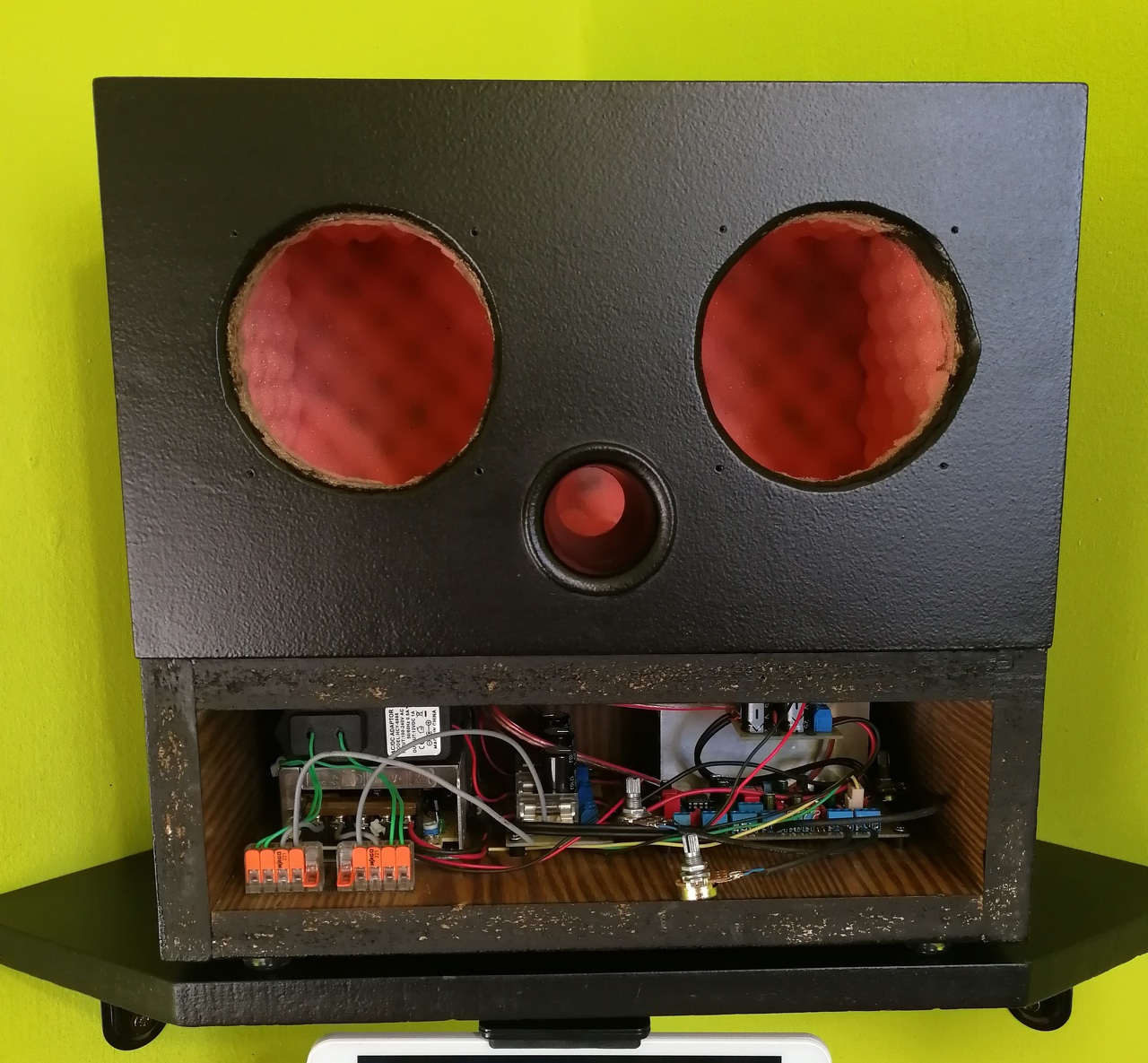

Sziasztok! Elkészült a Bluetooth modulos aktív hangfalam. A végfok egy TDA7375-ös IC.
(#) mek-elek válasza Justo hozzászólására (») Ápr 4, 2018 /
Nekem tetszik!
(Hiányolom, hogy nem írtad oda, hogy hány sebességes)
(#) teglascs válasza Justo hozzászólására (») Ápr 4, 2018 /
Nagyon klassz lett, és tuti a hangja is ennek megfelelő.

(#) dk1 válasza Stewe hozzászólására (») Ápr 5, 2018 / 1
Szia, sajnos a panel nem saját, a Eurocircuits-nél készült. Furatgalvánt sajnos nem tudok itthon készíteni, az átdrótozás pedig itt már nem jöhetett szóba.
A deszka modellek még teljes egészében itthon készültek és komplett modult használtam az ic helyett. Ez a legkisebb, általam biztonsággal gyartható méret. Az ellenállások 0603 méretűek.
(#) Stewe válasza dk1 hozzászólására (») Ápr 5, 2018 /
Rémületes... ráteszel egy nagyobb tranzisztort, és nem találod meg.
A hozzászólás módosítva: Ápr 5, 2018

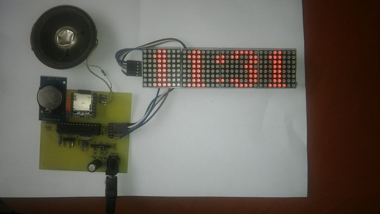

(#) zolek hozzászólása Ápr 6, 2018 / 5
Üdv. Mp3 ébresztő óra, fényerő állítás,hét napja riasztás, hőfok,páratartalom mérés,hét napja-év-hó-nap kijelzés, óránkénti jelzés ez lehet hang formátumú vagy egy jelzőhang.
(#) Alkotó válasza zolek hozzászólására (») Ápr 6, 2018 /
Nekem kicsit zavaró a fejre fordult számok olvasása.
(#) Stewe válasza Alkotó hozzászólására (») Ápr 6, 2018 /
A 11:31 szerintem teljesen jól olvasható.
(#) proli007 válasza Alkotó hozzászólására (») Ápr 6, 2018 / 3
Attól függ, mire kattintasz a képre, vagy a File névre..
Mp3 ébresztő óra Video
(#) madzagos válasza zolek hozzászólására (») Ápr 6, 2018 /
A kapcsolási rajzot és a kódot megosztod? Előre is köszönöm! Sanyi
(#) zsoltee0001 válasza dk1 hozzászólására (») Ápr 6, 2018 /
Nem semmi, profi.
Tényleg jól lementél miniatürizálásba, hasonló vákum pumpát én is rendeltem, de még nem jött meg, nem gondoltam volna, hogy erre is jó.
