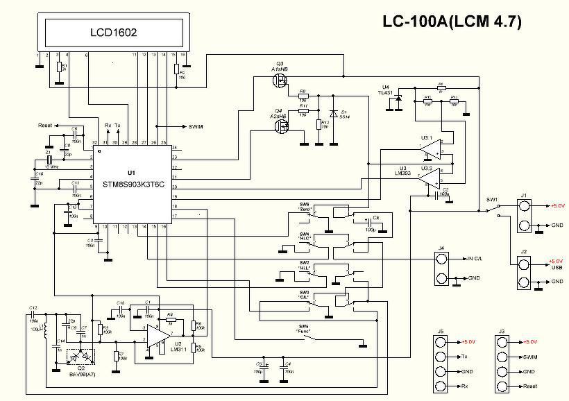

Találtam róla rajzot. Egy 50kHz körül rezgő oszcillátor az alapja. Megmérem hogy egyáltalán rezeg-e. Ha rezeg, akkor a szoftos rész a baj, és kuka. Ha nem rezeg, akkor adok rá külső jelet, és megnézem mutat-e valamit a kijelző. Ha mutat, meg kijelzi a frekit, akkor csak az előtéttel van gond, azt meg javíthatom is.
A rajz nem tökéletes, ráadásul az LM311 emittere nincs is jelezve, de a nyákon a GND-re van kötve. Ezt már néztem.

A bemeneti komparátor kimenetén 0,8V egyen van annak ellenére, hogy a neminvertáló bemeneten 1,97V mérhető. Az invertálón 0,8V A kimeneti 1kOhm-os felhúzó ellenállás jó. Az invertáló bemenet és a GND közötti kondi nem zárlatos. Logikailag ez nem helyes.
Vagy a mikrovezérlő 18-as lába belül húzza le a komparátor kimenetét, vagy az LM311 rossz. (Zavar a méregetés, mert majd kiveri a szemem a panelen lévő zöld led.) Belefúrok abba az átvezető viába, ami a komparátor kimenetét köti össze a mikrovezérlővel, így kiderül ki a bűnös.
Kifúrtam az átvezető viát. Most már szabadon mehetne a komparátor. A kimeneten továbbra is 0,8V mérhető. Az lm311 rossz. Szerencsére van itthon belőle SMD tokozású, így tudom cserélni. Nem lepődnék meg, ha ezek a kínaiak bespájzoltak volna egy rakat hibás komparátort, és ezért nem menne egy teljes szállítmány.

Mérd meg az LM311 kimenetét úgy is, hogy felhúzod az ST kontroller tápfeszültségére egy ellenállással.
Az LM311 kimeneti tranzisztorának az emittere, és a kollektora is szabadon lóg. Az emittert leföldelted?
Említettem, hogy csak a rajzon nincs kivezetve az emitter. A nyákon igen. Már csak azért is, mert ebből a sorozatból van akinek üzemel.
Na de a lényeg. Nem tudtam visszajavítani a kifúrt viát, de a komparátor 7-es, és a kontroller 18-as lábát egy vezetékkel összekötöttem. Ja, kicseréltem az LM311-et, és lőn működés. Minden funkció üzemel. Természetesen nem tudom mennyire pontos, mert ahhoz referencia tekercs kellene. Mutatja a mérési frekit is. Végül is azért kezdtem bele a javításba, mert arra gyanakodtam hogy a 100uH-is induktivitás a nyákon túl nagy ellenállású. Kb 1,8 ohm. De amikor leszimuláltam (mármint a komparátoros előtétet), akár 100 ohmos veszteségű induktivitással is mennie kellene. Tehát nem az volt a baj. A µF nagyságú mérés azért ment, mert az nem használta a komparátort. Az LM311 nincs leragasztva, csak a forrasztás rögzíti. Nem volt nehéz kicserélni. Remélhetőleg a többieknek is csak ez a hiba miatt nem működött. Sikeres javítást kívánok! A hozzászólás módosítva: Ápr 22, 2018
