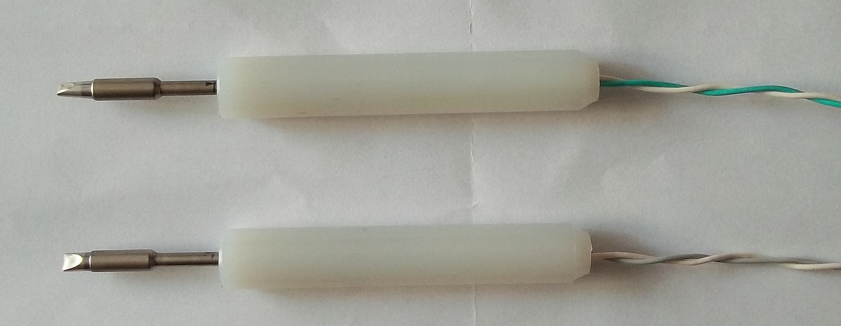

Nem akarnék beleszólni, de végigfutottam én is néhány kört az olcsó pákákkal. Ezek után csak azt tudom mondani hogy felejtős. Tanulj a mások kárán ne a magadén. Amióta van egy barkácsolt Ersa-m, meg a képen látható házi JBC-ből néhány, azóta ingyen sem kellene másik páka (van Hakko T12 klónom, az is eladó lesz).
Bolti árán ez sem olcsó, de ilyen hegyeket szoktak árulni még itt az apróban is, én 2500Ft körül vettem darabját. Itthoni használat mellett évekig működik, és ég és föld egy ilyen hegy meg a klón pákák hegye, de maga a páka is. Nincs bumszli nyél ami folyton útban van, nincs vastag kábel ami feszül, folyamatosan húzza a kezedet ide oda.
Ez 15-ös műanyag rúd, ami le lesz még esztergálva 12mm-re a még kényelmesebb fogás miatt, csak kell köszörülnöm hozzá egy kellően éles kést mert amik vannak azok csak karcolgatják ezáltal ronda lesz a felület. Szóval 2500Ft volt a JBC betét, ebből a műanyag rúdból meg nettó 5-600Ft körül van 1 méter, a pákához 9,5cm-es darabot használok. Csak be kell fúrni a két végén, egyik végén egy 4,5-ös (ez tartja a fűtőbetétet), a másik végén egy 3,5-ös (a ráforrasztott kábelek kivezetésének) fúróval.

Elárulod miféle anyagból lett a nyél?
(#) Ge Lee válasza latyakosa hozzászólására (») Ápr 25, 2018 /
Már írtam róla. Elvileg ez az és innét rendeltem. Nem ez a legjobb de nem volt kedvem órákig böngészni az adatlapokat. Olyan kell amelyik minél jobban bírja a hőt.
Ahol találkozik a betét a nyéllel ott 100-110 fok van. Ezt mindegyik rúd bírja rövid távon, de konkrétan erre azt írja az adatlapja hogy hosszú távon (20000 óra) ez csak 75-80 fokot bír. Eddig nálam nincs vele gond. A legjobb az ha jól emlékszem 140 fokot bír rövid távon és 100-120 körül hosszú távon, de ne kérdezd hogy melyik mert meg nem mondom, és az drágább is.
A fekete színű rúd sem jó, mert míg a fehér nagyon jó szigetelő addig a fekete vezetőképessé van téve. Az adatlapjukon ott van minden infó, hőtechnikai, mechanika, elektromos.
