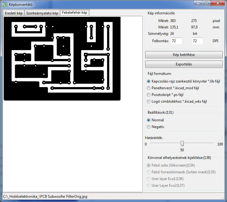

Sziasztok lenne egy pici of kérdésem.
Hogy lehet ezt méret arányosan kinyomatni a nyáktervet? Nekem gigászi nyomtatáskor Kapcsolás A hozzászólás módosítva: Júl 9, 2018
Szövegszerkesztőbe illeszd be a képet és ott add meg a kép méretét. Az IC lábtávolságit tudod (2.54 mm), a többi majd aráyosan igazodik.
Szövegszerkesztőbe(word) nem nagyon találtam ilyen funkciót...
Lehet, hogy nyomtatásnál be van kapcsolva a "fit to page" opció? Akkor is szikott ilyet csinálni.
Beilleszted a képet egy üres dokumentumba, majd a képi eszközöknél (vagy hogy hívják) meg tudod adni a méretét (jobb oldalon).
Okés ezt eddig én is megtaláltam csak most irogassak randomszámokat addig mig 2.54 távolság nem lesz a ic lábaknál??

Húzz két párhuzamos vonalat, egymástól 2.54 mm távolságra a kép előtt.
Én azt értem, de nyilván ki lehet próbálni mindkét megoldást, ki tudja melyík a hatásosabb.
Bár én úgy tudom, hogy a relé tekercsre illik tenni az ilyen diódát, nem pedig a kapcsolóelemre. Tehát ez itt is érvényes szerintem... A hozzászólás módosítva: Júl 9, 2018
Szerintem az a probléma, hogy a kép csak 72dpi, ami azt jelenti, hogy egy collba 72 pixel van.
A kép szélessége meg 383 pixel, tehát ebből az adódik, hogy a kép 5.319 coll, ami ugye lehetetlen. Szerintem ez csak egy vázlat az eredeti panelről, és így nem fogod tudni meghatározni a pontos méretét, csak hozzávetőlegesen. A helyedben én megtervezném ez alapján egy paneltervezőben, kb negyed óra, és azt biztos ki tudod nyomtatni 1:1 méretben... A másik meg gondolom nem véletlen tették rá a vízjelet, talán épp azért, hogy ne akard kinyomtatni, hanem inkább szerkeszd meg saját magad. És a harmadik, mivel ilyen kicsi a felbontása, még ha sikerül is kinyomtatnod, nem lesznek kontrasztosak az élek. Tovább megyek, a kép még csak nem is kétszínű, hanem szürkeárnyalatos (na jó, van benne egy piros is), ha megnézed, aminek fehérnek kéne lennie, az sem fehér, hanem világosszürke. Szóval a véleményem nem változott, ezt a képet biztos nem nyomtatásra szánták, csak szemléltetésnek. Ha nyomtatásra szánták volna, minimum 300dpi lenne a felbontása, fekete/fehér a formátuma, és megadták volna a pontos méretet is. Vagy, *.pdf formátumba tették volna közzé 1:1 méretaránnyal. Csatoltam egy képernyőmentést, hogy lásd is amit írok... A hozzászólás módosítva: Júl 9, 2018

Mindegy, hogy a kép felbontása milyen. Azzal, hogy megadod milyen széles (és magas) legyen, megváltoztatod a nyomtatáskori felbontást akkorára, hogy a nyomat mérete jó legyen.
Ha egy 100 x 100 pixeles képet 1 DPI-vel nyomtatsz ki, akkor 100" x 100" lesz a mérete. Ha 10 DPI felbotást használsz, akkor 10" x 10". Ha 100 DPI felbontást, akkor már csak 1" x 1" stb. A szövegszerkesztős módszert többször használtam, mindig jó mérett jött ki a nyomtatóból. Előre nem lehet definiálni az ilyeneket mert ugyan az A4-es papírméret szabvány, de nem az egész világon. Ehhez jön még az hozzá, hogy a nyomtatómeghajtó programok miként értelmezik a dolgokat (pl. mekkora területre képes nyomtatni maga a nyomtató). Utóbbi ugyan kis mértékben, de tudnak eltéréseket okozni. Az igazi a vektoros rajz lenne, ahol olyan méretet állítasz be, amilyet akarsz.
Persze beállítani belehet, csak az vitatható pontosságú lesz, ez van.
Vagyis joban megfogalmazva, ha nem tudod az eredeti méretet, akkor nem garantálható a megfelelő pontosság. Kísérletezni persze lehet. Ezt pedig vagy elfogadja aki készíti, vagy nem. Egyébként ezzel kapcsolatban az én véleményem meg az, hogy egy gagyi 72dpi -s képből én biztosan nem kezdenék el panelt készíteni... A hozzászólás módosítva: Júl 9, 2018
Én a helyedben beilleszteném háttérképként sprint Layoutba, és az alkatrészekhez viszonyítva méretarányok beállítása után elkészíteném a nyáktervet, de ez csak az én véleményem.

Sikerült megoldani kis DPI változtatás kész 294 re
