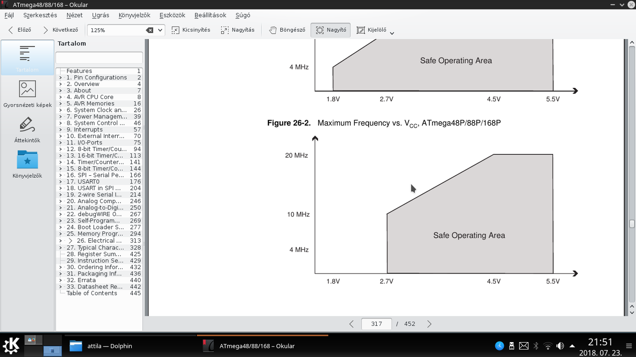

internal 16Mhz atmega328 mcu medig stabil a vcc min feszültségel?
Nincs ithon 3.3v nano csak 5v enek a vcc menyire engedhetem le min ahol még müködik megbizhatoan?
