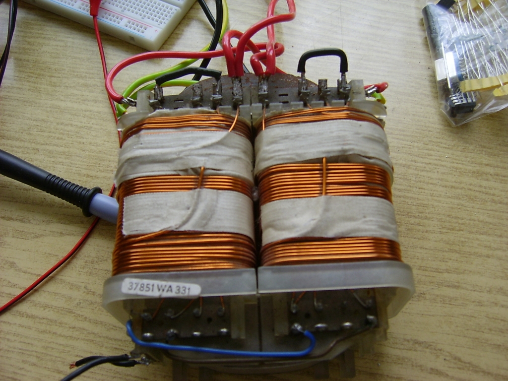

Sikerült megoldanom a problémát, sorba kötöttem. Remélem elbírja a vékonyabb kábel is az előerősítőt, ami nagyjából 500mA -t eszik....
Csatoltam néhány képet is..... üdv.
