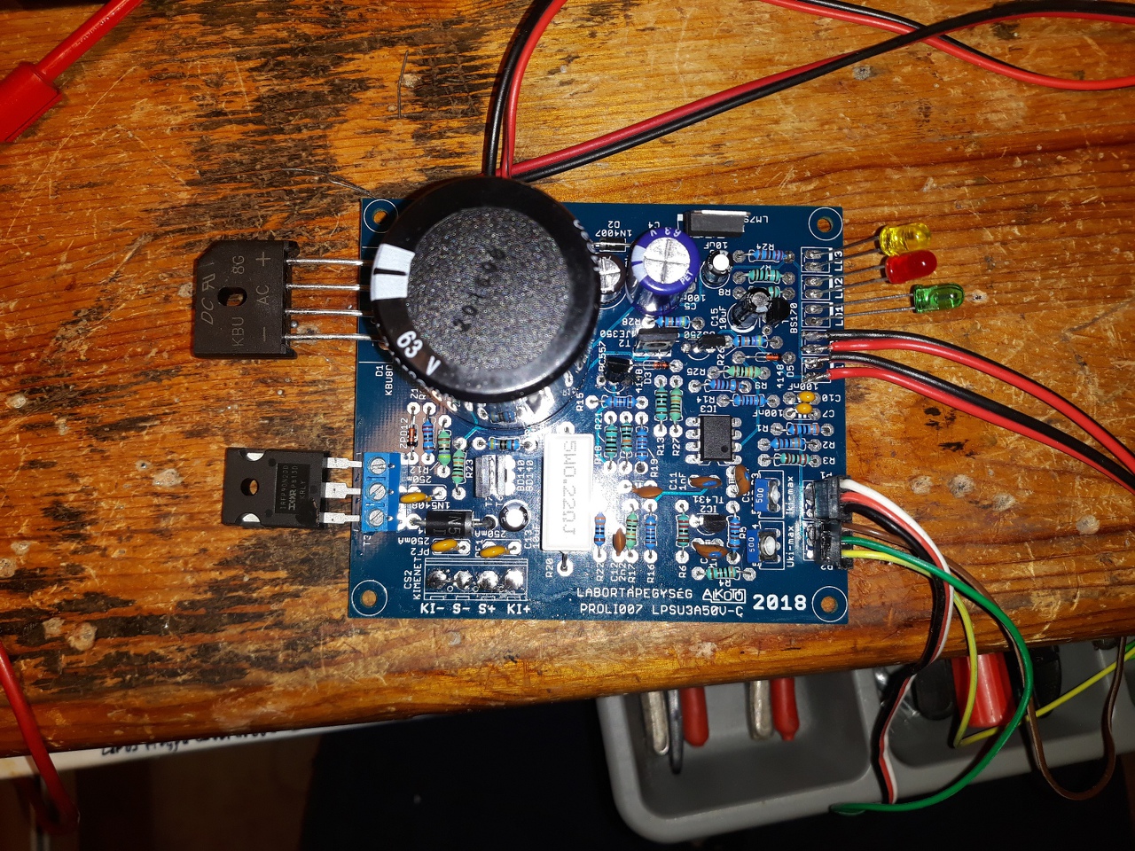

Megépítettem az LPSU3A50V-t, szerintem én vagyok az első akinek nem indul. Olvastam a fordított BS250-es fet-es dolgot is. Nekem fordítva kellett a fetet beültetni, pedig hestore-ból van. Így már a zöld ledet tudom kapcsolni, de a kimeneti feszültség marad 50V. Szabályozni sem tudom, az Uki potméterre egyáltalán nem reagál a panel. Viszont ha hosszabb ideig (30 sec) bekapcsolva hagyom, akkor az R10-es ellenállás füstölni kezd. Emelett az MJE350 és a 7912 langyosodik. Mi lehet a gond? Mit mérjek? Válaszokat előre is köszönöm.
Tényleg Te vagy az első, akiről tudok. Vagy hibás alkatrész, vagy rossz érték, vagy elkötés jöhet szóba. Illetve esetenként fura TL072-ket árulnak, ezért ennek cseréje is megoldást jelent alkalmanként.
Mutass értelmes minőségű képeket a panel két oldaláról. Alapesetben mérd meg a C1 puffer pozitív lábához képest UC1 = ? (C1 puffer feszültsége. 60-70V-ra számítunk) Uic3-4 = ? (IC3 4-es lábán a feszültség. -12 V-ra számítunk) Uic3-8 = ? (IC3 8-as lábán a feszültség. 0 V-ra számítunk) Uref = ? (referencia feszültség értékét, ami pl IC2 anódján mérhető. -6 V körül számítunk) Végül a potméterek csúszkáján változik-e a feszültség a tekergetés hatására nulla és a közel a referencia között. Adatlapja szerint a BS250-et nem kell fordítva betteni ha az a HEStore-ból van, és olyan mint az adatlapon. A hozzászólás módosítva: Szept 5, 2018
Itt vannak a képek, a többit mérem, aztán jelentkezek.
A T1 (Bc557) nél uralkodó káosz azért van, mert azt figyelmetlenségből fordítva forrasztottam be, és míg megcseréltem feljöttek a forrszemek. Úgy nem kapott áramot a panel, hogy a T1 fordítva lett volna bent.
Puffer feszültsége: 50,7V (kevés?)
A következő feszültségeket a puffer pozitív lábához képest mértem: Uic3-4: +12V Uic3-8: 0V Uref: 6V a TL431 középső lábán Mindkét potin változik a feszültség szépen.
A fotó értékelhetetlen. A fény-kép szóösszetétel első fele lényeges része az eredménynek. Kapcsolj be néhány lámpát, vagy ha az nincs kéznél, akkor várd meg a holnapi napsütést, és az udvaron fényképezd le a panel alkatrész oldalát. Az lenne a cél, hogy meg tudjuk nézni.
Ez egy furatgalvános panel. Eléggé durván kell nekimenni a forrszem felszakadásához. Kicsit másképpen kell forrasztani, mint egyoldalas társait, de azért megoldható a feladat. Alkatrészcserénél nagyobb odafigyelést igényel, esetleg ónszippantó, vagy egy szélesebb betét a pákába, ami az összes lábat tudja egyszerre melegíteni.
Egy száraz fogkefével dörzsöld már végig a forrasztási oldalt. Nagyon sok "ónfröcsögés" látható a képen. Ettől még nem hiszem, hogy megjavul, de rövidzárat a későbbiek folyamán is előidézhet. Különösen, ha bekerül a "sűrűbb" részekre.
Mennyi a bemenő fesz ?
Próbáltam jobb képeket csinálni. Az a baj hogy könnyen becsillan, vagy sötét lesz. A fóliás oldalról is csináljak képet, vagy az elég világos?
A bemenő fesz +/- 18.8V
Az AC feszültségre, a bemenő váltó áramra gondoltam. Az nem lehet +/-. Vagy 2*~18V vagy nincs értelme a diódahídnak.
Az egyenáram értékét nagyjából, terheletlenül úgy kapod, hogy a váltóáram értékét ( ha az nálad 2*18 V ) megszorzod 1.42 -vel. Nálad ez 2*18*1.42 lesz.
2*18 lesz az, bocsánat.
Ha elvégzed a szorzást: 51.12 -re jön ki. Ettől nagyobb üresjárati feszültséged nem lesz. Terhelés alatt a trafó teljesítményétől függően 2A felett egy 120VA trafónál akár 42 V -ra is leeshet ( vagy még lejjebb ) az egyenáram feszültsége.
