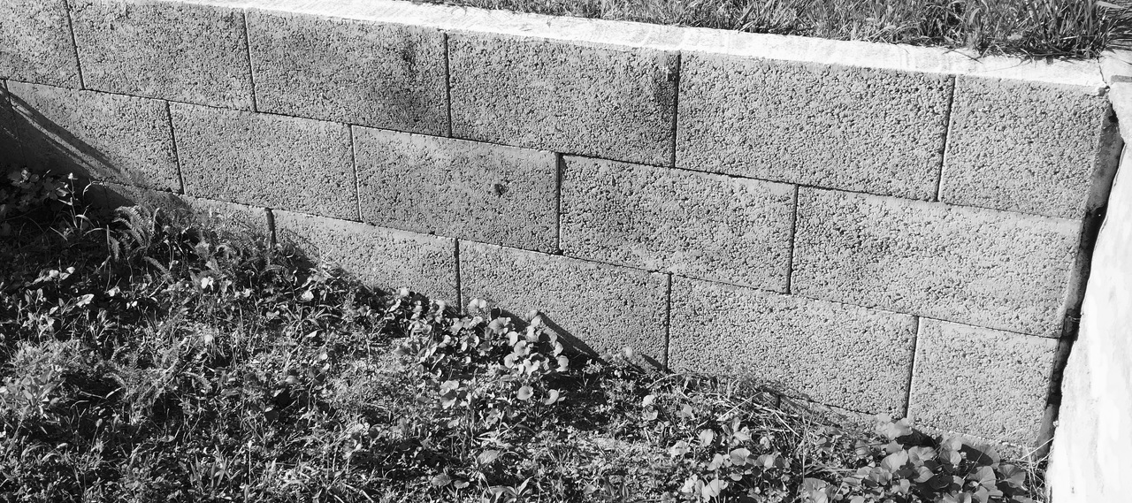

Zsalukővel simán kivitelezhető. Nálam így van megoldva, semmi extra nincs benne. Egyszerűen a lesímított, vízszintes földre le lett rakva az első sor (az szerintem nem látszódik, talàn a jobb sarokban kicsit), rá a második (ez már csak harmadig van töltve betonnal, harmad homok, majd beton, rá a harmadik sor ugyanígy). Szöval nincs alap, nincs vas, nincs telibe öntve betonnal az egész, nincs a végeken rögzítve, mégis áll már vagy 10 éve. Volt sok nagy eső, a gyerekek ugràlnak rajta/róla, semmi elmozdulàs.
Esztétikailag bevonható bármivel, csak ötlet kérdése. (Bevonod lapos burkolókővel, műgyantás làbazati vakokat, csemperagasztóba kavicsszórás, stb.)

Szerintem ez a zsaluköves, téglás megoldás mindenképpen felejtős- alap, talajnedvesség szigetelés nélkül. A vakolatot ledobná magáról egy év után. Ide valami háztáji megoldás nekem tetszetősebb lenne.
A hozzászólás módosítva: Szept 9, 2018
(#) goreny válasza Sam Seed hozzászólására (») Szept 9, 2018 /
Tapasztalat vs. "szerintem".

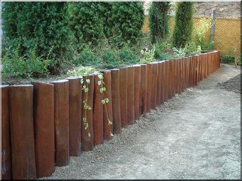

Szépek ezek, de ezért megnézném ezeket a fás megoldàsokat 10 év napsütés, esőverés után, a földdel érintkező részekről nem beszélve. (Tudom, lehet kenegetni mindenfélével.)

Otthon, hátha lehet mèg barátok között keriteni vasuti talpfát.
A fa szegèly èrdekes lehet mert mire elkorhad, a növènyzet benöheti -ha èrtenek hozzâ-. Nemkell lebetonozni egyböl a a gyerekeink vèlemènyèt.
(#) nagym6 válasza Sam Seed hozzászólására (») Szept 10, 2018 /
A vasúti talpfa tele van bitumennel, eléggé környezetszennyező.
