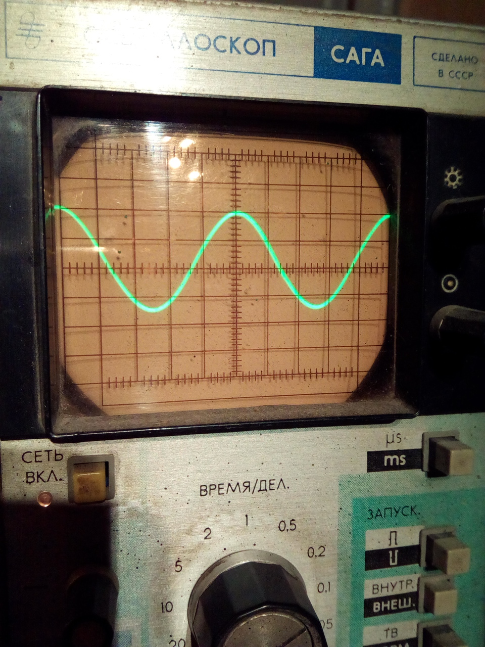

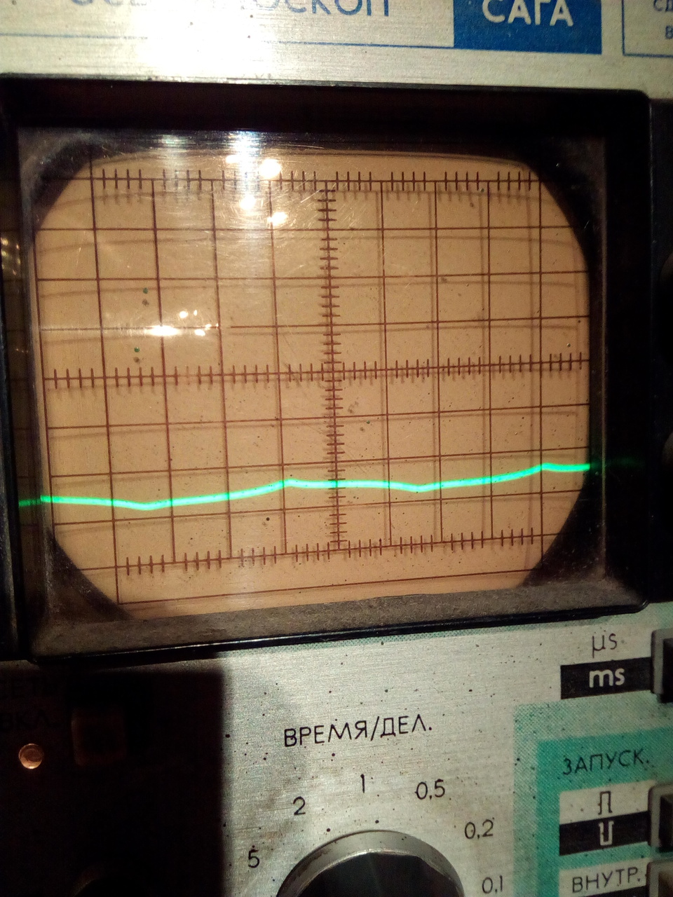

(#) mlaci989 hozzászólása Szept 23, 2018 /
Fölakadtam autós erősítő javításban. Az alany egy alpia ptx 800 erősítő. A tápját már rendbe hoztam táp ic meg szaggató fetek cserélve. Meg is van a +- 32V.
A gondom hogy egyáltalán nem találok hozzá kapcsolási rajzot. Ha tudnátok valami hasonlót ajánlani.?
Ugyanis egy egy pár fet van kimenetenként és ha beforrasztom őket,akkor bekapcsoláskor egymásba nyitnának vagy nem tudom. IRF540 esek vannak mindenhol. A pozitív oldalon eljut a jel a vég fet sours-jára de a negatív oldalon -28Volt van jelen meg valami gyenge alaktalan jelmaradék. Próbáltam visszakeresni a jel útját hol ragadhat le,de nem világos. Ugyan ez a helyzet mind 2 oldalon. Csatolok pár fotót.
(#) dB_Thunder válasza mlaci989 hozzászólására (») Szept 23, 2018 /
Ez egy analóg erősítő! Persze hogy egymásra nyitnak fetek, mert van nyugalmi áram...
Éleszd labortápról áramkorláttal az erő részt.
(#) mlaci989 válasza dB_Thunder hozzászólására (») Szept 23, 2018 /
Akutöltőről élesztgettem izzóval sorba kötve. Valamiért sok áramot vesznek a fetek és összerogy a táp. Lemegy kb 2 x 6-7 Voltra.Egyik fet nélkül megy a tápja. Mitől lehet nyugalmi áram?
„Mitől lehet nyugalmi áram?”
Mert kell! Keresztezési torzítás csökkentése miatt!
Olyan 50-100mA kellene folynia a feteken nyugalmiban, azaz jel nélkül. Ennek beállítására van hőfokkompenzált rész. De ha jól sejtem itt szartak rá, mert a tranyó ami erre hivatott a ott ül a két nagyobb ellenállás közt..
Általában nem ez szokott meghalni ,hanem a meghajtó rész.
Alig áll pár tranyóból az egész érdemes visszarajzolni..
Csak az erőket kell táplálni, nem 12 voltról az egészet, így még a táp is kimúlhat megint.
A hozzászólás módosítva: Szept 23, 2018
Értem. Külön tápról az erő részt és lehet méricskélni. Köszönöm az útbaigazítást!
És ez a hőfokkompenzált rész fix vagy állítani kell a kívánt érték eléréséhez?
(#) dB_Thunder válasza mlaci989 hozzászólására (») Szept 24, 2018 /
Jobb helyeken állítható, itt hitványvilágban nem, illetve csak alkatrész cserével.
(#) Ge Lee válasza mlaci989 hozzászólására (») Szept 24, 2018 /
Általában az autós erősítők 90%-ában nem ilyen végfok van, hanem egy szimmetrikus elrendezésű tranzisztoros végű. Ebben kapcsolóüzemű fetek vannak, ráadásul kvázikomplementer módban, ezeknek a hőfokfüggése más jellegű, nincs is a kompenzálására szolgáló félvezető a hűtőbordán, mert általában egy ellenállással oldják meg az AB üzemhez szükséges szinteltolást. Persze többet csak rajz alapján lehetne mondani.
(#) dB_Thunder válasza Ge Lee hozzászólására (») Szept 24, 2018 /
Érdemes volna megnézni a SAL erőket, ill kapcsolásukat, arra emlékszem hogy fetes a vég, de hogy kvázi-e arra már nem emlékszem.
Csak az értelmes fajtákban van full szimmetrikus vég, az olcsóbba először a kapcsolás lesz aszimmetrikus majd a végtranyók. (p fet drágább)
Az alsó fetnek meg kell fordítani a vezérlését, ezért valószínűleg egy P-s tranyóval alkot a Fet egy komplementer darlington kapcsolást.
Gyanítom még ez a tranyó halt meg..
