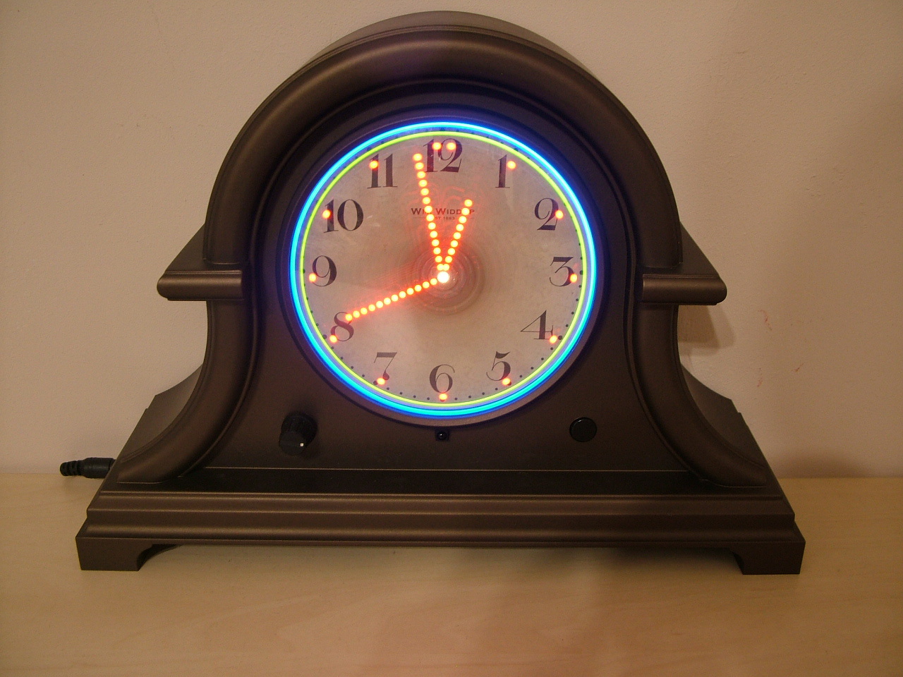

(#) janigel hozzászólása Szept 28, 2018 / 3
Elkészültem ennek a tesójával, ez a kommerszebb változat. (Ajándéknak szánom).
1-4 kép :
Ventilátor motor
Címfigyeléses bázis / rotor
Nyomógombbal is indítható
Csak felpörgött rotornál vesz minden parancsot a távról
Kívülről szabályozható fordulat
5,6 kép együtt az ikrek, bal oldali a most készült.
Működés közben videó
(#) péter71 válasza janigel hozzászólására (») Szept 29, 2018 /
Szia. Szupi lett nagyon. Az óra eredeti antik, vagy te csináltad?
